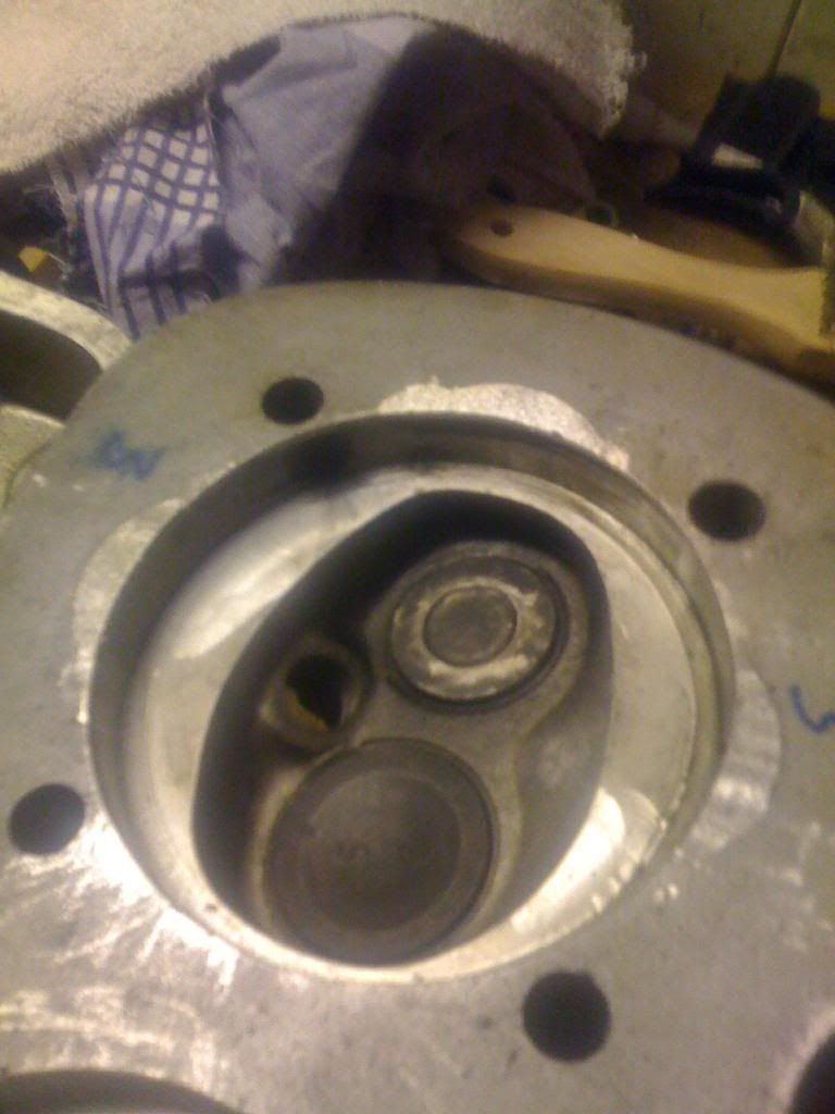

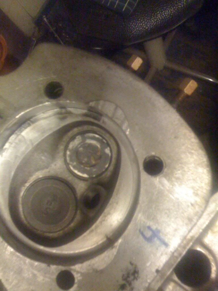

Etter forsøk på oppstart med all den putlingen det medfører fikk jeg ikke start på den. Vi trodde at det var tenningen som spillte oss et puss, men etter prøv/feil metodene viste det seg at kompresjonen er langt ut i skauen på tre sylindre. Motoren er nå tilbake på "verkstedet" og må skrues fra hverandre igjen

Takk race-buggy, nå er motoren i molekyler igjen og jeg har nok vært litt pysete i portingen, dette skal jeg nå gjøre på nytt igjen.

Som du ser i ytterkant her er det tydelig eksoslekkasje!
Nå sender jeg de langt ut av kommunen med Alutig så fikser han biffen, kanskje vi får oppstart før jul?
Som sagt er den demontert igjen og som vi trodde så er det lekkasje mellom sylinder og topp:Jon T wrote: Minor setback:
Etter forsøk på oppstart med all den putlingen det medfører fikk jeg ikke start på den. Vi trodde at det var tenningen som spillte oss et puss, men etter prøv/feil metodene viste det seg at kompresjonen er langt ut i skauen på tre sylindre. Motoren er nå tilbake på "verkstedet" og må skrues fra hverandre igjen. sikkert klar til neste sesong!
[img width=450 height=600]http://i188.photobucket.com/albums/z278 ... ab1129.jpg[/img]
[img width=450 height=600]http://i188.photobucket.com/albums/z278 ... ab1130.jpg[/img]

oi det var kjipt, men en ting du bør sjekke er sylinder høyden,om begge sylinderne står like høyt, når di er på blokka.
og til det bruker du en rettholt
og vis toppene er brukt fly cuter på, hopper den en del og du må slipe sylinder mye nede toppen for å få en tett annleggs flaten skal bli plan/og tett,jeg bruker først grov ventil slipe pasta,så fin til slutt, ja der er mye kjøre glede å hente med å porte toppene godt, og ha rette vinkler på ventil og sete

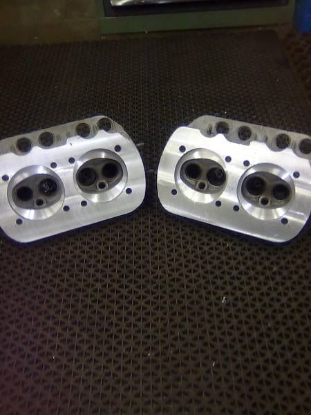

Da ble det som antatt: Toppene var mer skjev enn de burde være men nå har de vært en tur på det blide sørlandet og ser slik ut:
Så snart de er kommet tilbake med posten blir det montering på nytt!
oppstart innen noen uker tenker jeg

Ser man det! Hvor på det blide sørlandet har disse vært da?
"Noen uker" til, ja = SCC10?

Tmbryn fra Vwnorge, flymekaniker med digital CNC fres!RZR Andy wrote: Ser man det! Hvor på det blide sørlandet har disse vært da?
"Noen uker" til, ja = SCC10?![]()
Målet er å ha motoren i bilen i god tid før påske!
