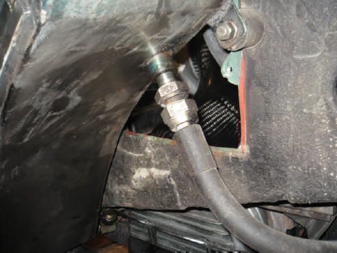

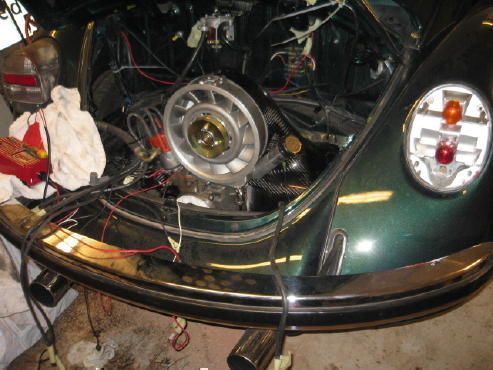

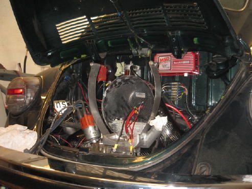

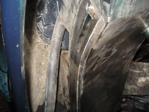

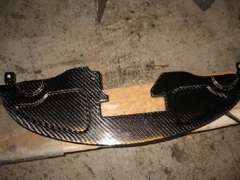

På tide med en oppdatering.Bilen ble forsøkt bremset på rullene i nesten 4 timer med resultat at viftereimen sa takk for seg sånn ca hver gang vi passerte 4000 omdreininger så da ble vi enige om og gi den liggende viften fyken.Nå er nytt kjølesystem i karbon fra csp i hus og påbegynt montert.Tok og modifiserte oljetanken i samme slengen ved å legge inn et plexiglass på ca 5x50 cm langs hele tanken for og ha kontroll på nivået om måleren skulle ta kvelden.innspeksjonsluker i innerskjermene er også kjekt å ha når en har dobble gassere. Her er noen bilder.

Lækkert viftehus. Blir mer og mer German. :thup

Strøkent, Øivin! Nå venter vi bare på å få oppleve beistet i sving!

Carbon og greier, blir utrolig fet denne her. Gled deg til å komme på veien!

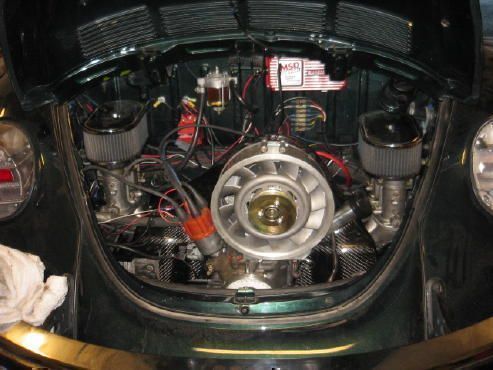

Idag har jeg fått koblet opp alt eletrisk samt skrudd på gassere og innsug en pokkers jobb med innsugene så syk trangt.Viftereimen som fulgte med var selvfølgelig for stor da den sikkert er beregnet til orginalt svinghjul så får kjøpe en ny på tirsdag sammen med olje går jo 12,5 liter . Viftereimen er mye jobb med og få på må skru av lokket på oljepumpen (trangt) for og få den på ,men for og klare og ta av lokket må eksosanlegget skrues av først sånn er det stort sett med alt med denne bilen mange finurlige løsninger.

Ser jaggu gromt ut dette!! Kul oljetank inni skjermen 'og! Men det virker som det er litt styr å skifta viftereim... så kva gjer du når du er midt i sahara utan verktøy og reima ryker? ;)
