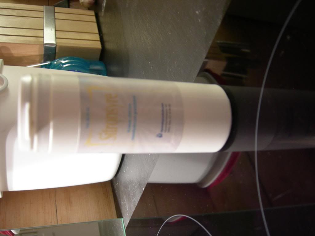

Jeg kjøpte denne på apoteket:FreddyB wrote: Noko spesielt blandingsforhold på godsakene, forresten?
[img width=800 height=600]http://i188.photobucket.com/albums/z278 ... CN3081.jpg[/img]
og brukte ca halvparten til ca 7 L vann + en desj zalo.
Kanskje litt lite syre siden det ikke løste seg av ,men opp så du kan sikkert bruke litt mer syre enn jeg gjorde. Cluet her var at det mest løste seg opp i denne blandingen og var da lett å skrubbe av.
