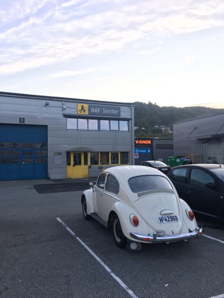

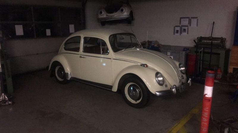

"Tvillingen" var på EU kontroll på torsdag etter to kvelder på Bukken på breistein med bytte av bremseslanger og bremserør bak, oppsmurning av sylindre bak, nytt fett og stramming av hjullager fremme, oljeskift, ny belg til drivaksel på ene siden av girkassen, litt fiksing av jordfeil på lys og en haug med lufting og justering av bremser :thup
EU ble selvfølgelig ikke nevnt for ny eier som fyllte 50 år på fredag og hun ble veldig fornøyd der bilen plutselig stod på tunet fredags kveld etter en 3t og 45 minutters kjøretur fra Bergen til Florø. Bilen fungerte som en drøm hele veien og har ikke hatt et eneste feilslag etter flere turer i løpet av helgen  :thup

Gratulerer med vel gjennomført jobb til deg også, det kan være skikkelig trasig når ting skal rettes opp, men så er det nesten glemt når du står der med godkjentlappen i hånden. Takk igjen for lånet av bukken når du var på jobb, Kjell.
