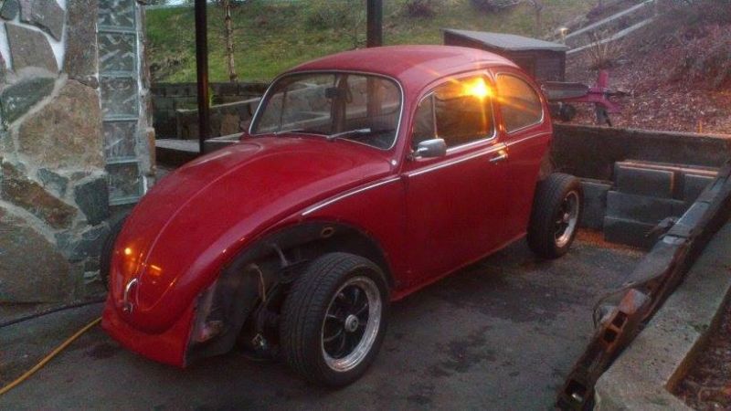

Litt bussy dager for tiden så bilen har stått litt på vent. men idag gikk det en bestilling til meka i åsane på alt av bremse deler og forstillings deler. minus styre demper hvis noen har en ny eller bra for salg? satser på og ta en runde til helga og kanskje få den kjørbar.
har også fått ENDA en utfordring. med senke spindler har jeg så godt som ingen klaring til felgen og så klart er jo blye i veien og må enten balanseres på nytt eller finne andre hjul(ARG) noen som har erfaring med spindler og kanskje hatt samme problem?
Sv: Late(bruks)lokkern
Bort med blyet, og ballanser på nytt. Måtte jeg gjøre...  :thup
Det er vel alufelger også, de skal vel ha "limte" lodd? Og da skal de ikke være i konflikt med bærekule/bærearm.
Da har det komt nytt håndtak på panseret, takk til tistlo  :thup har gjort en økt på eksos idag også. har sitti hjemme mekka effekt anlegg på bilen og det måtte ryke til for tri mile kjeramisk anlegg. men ingen ting på denne bilen går smerte fritt så måtte jo så klart knekke en eksos bolt i skiftingen. så en times jobb blei plutselig hele kvelden. men eksosen er på plass med ny bolt! bilder kommer den dagen jeg får meg kamera som virker igjen :P

Hvordan gikk det å få av det gamle håndtaket ?? sagde du sage hele skiten av ? hva med vaieren til inni hanskerommet?
ts wrote: Hvordan gikk det å få av det gamle håndtaket ?? sagde du sage hele skiten av ? hva med vaieren til inni hanskerommet?
kappa vekk møkka..

hehe tror nok den kameien må av igjen. kommer ikke ut av garagen :P  men syns det blei tøft da ;)
