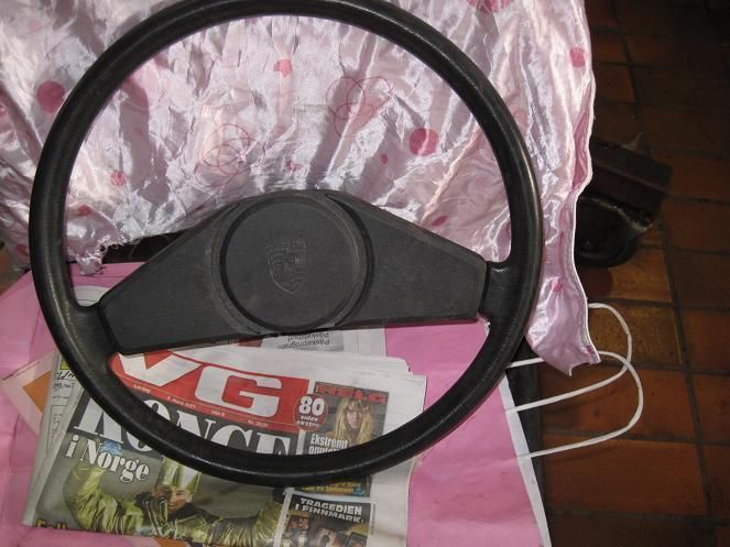

;) idag kom det pakke i posten. tror det kan gjøre seg i bilen.
Porsche Steering Wheel.JPG (57.74 KiB) Viewed 5690 times
