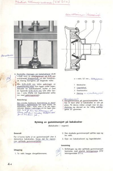

Er det meningen at eg skal bruke flere pakninger på samme side?
Fulgte med 3 til hver side..
Har montert på ene siden med 3 pakninger men kan seff rive av 2 hvis det er fornuftig..? Tenkte og å kline de inn med Permatex før endelig montering

Tror dette skal hjelpe deg ang pakningene:

åååh. Det forklarer en del
Takk for den Frode
No får eg bare håpe eg klarer å få de rette klaringene..
Takk for den Frode

brukte alle 3 pakningene med permatex i mellom.. Tror det ble passe klaring..
