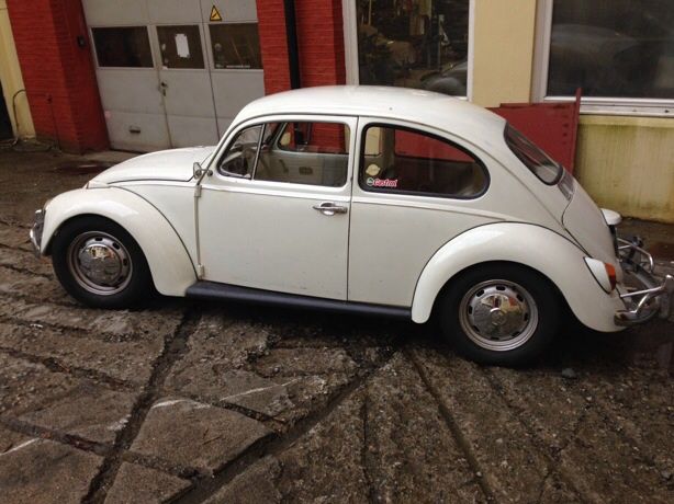

Døren er tilbake på bilen igjen og Slarken i hengslene er borte.

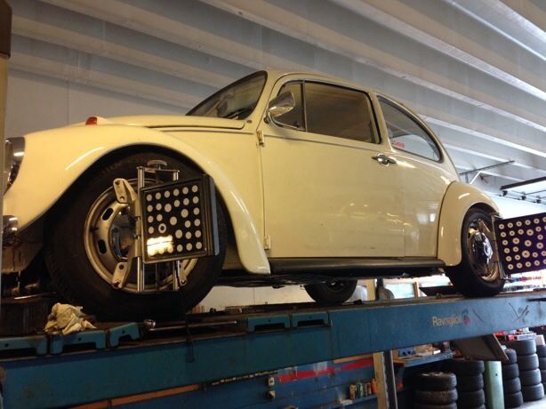

Får snart nye dekk, 4hjulskontroll i morgen, med rette felger som har fått en polering!

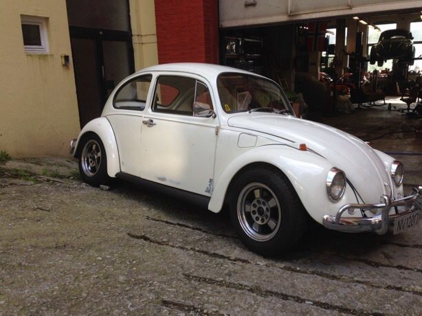

De har vi tatt 4hjulskontroll og montert rivierafelgene. Litt subbing i skjermkanten pga feil inpress, men ser ihvertfall bra ut!

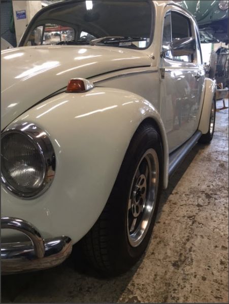

Skal forsøke oss med BRM på Ormen. Rivierafelgene var for vide fremme.
