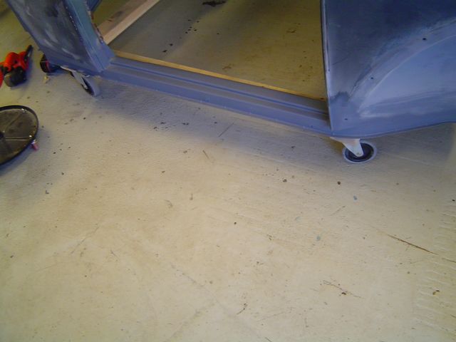

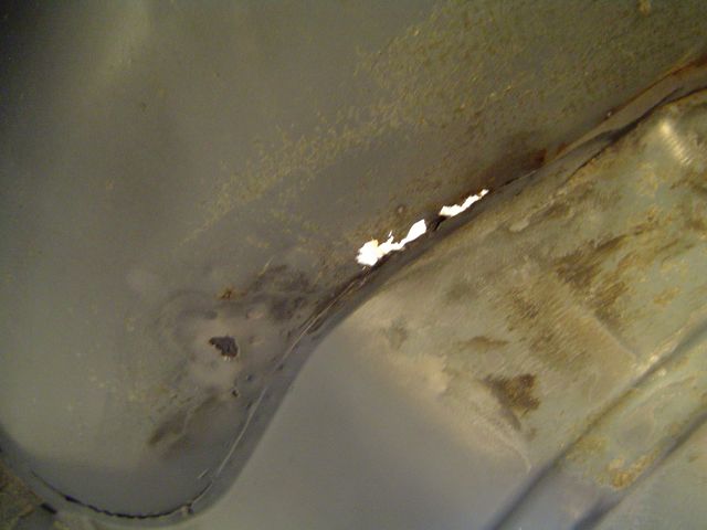

Da var første mekkehelgen for året gjennomført. Da det var lite gass på sveiseapparatet, begynte jeg med å blåse dørterskel/kanal på passasjer siden, samt nedre bakre del.
Glemte selvfølgelig kamera, så her er det kun bilder etter at jeg har grunnet. Jo mer syregrunning det kommer på bilen, jo mer øker motivasjonen :-).

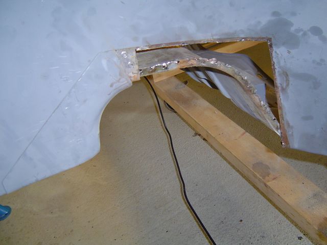

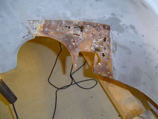

Så fikk vi ordnet gass. Begynte å plukke i karosseri festet med håp om at det skulle være samme enkle jobb som på førersiden.
Det var det ikke.
Skar ut to små deler, og det var ikke annet enn rust å se....
Ved nærmere inspeksjon fra innsiden, så det ikke bra ut.
Fjernet til slutt det som var av rust.

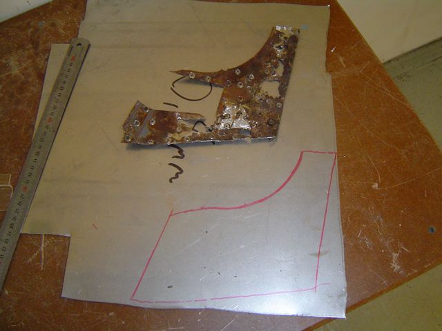

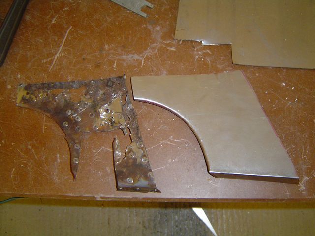

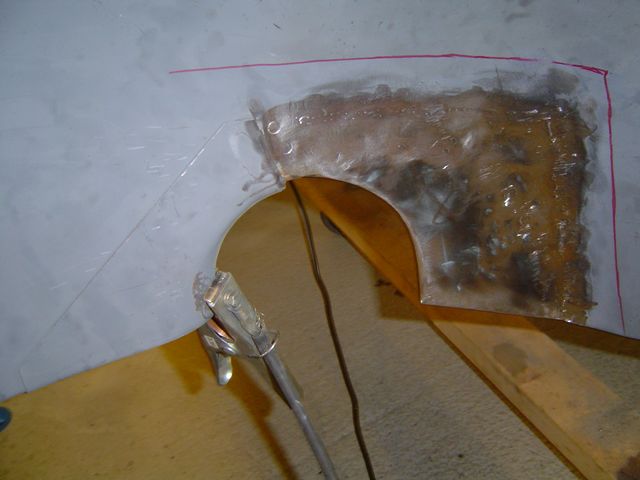

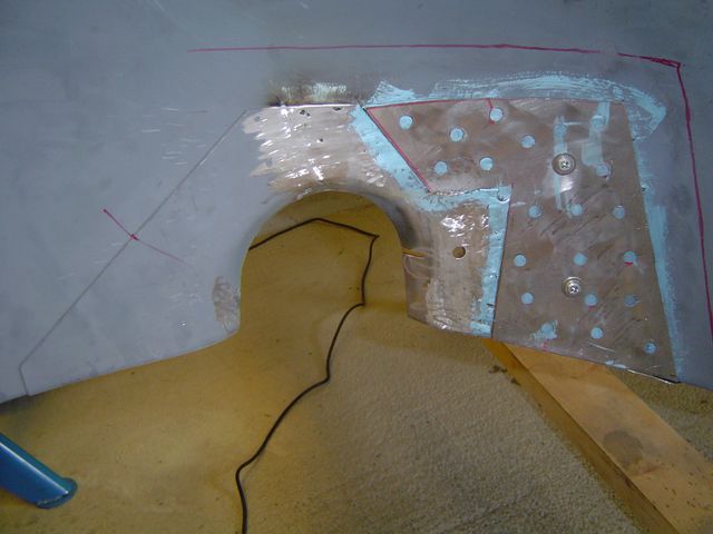

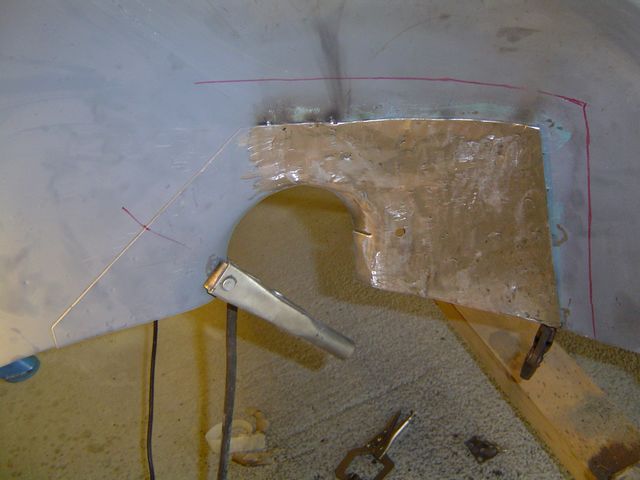

Hadde ikke regnet med dette, så her måtte jeg lage til plater.
Begynte med med den innerste platen. Hadde en rusten klump med stål å lage den fra.
Ble grei passform til slutt.
Så var den montert.
250411 012 [640x480].jpg (38.8 KiB) Viewed 5305 times

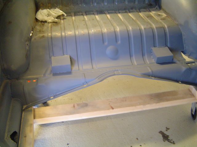

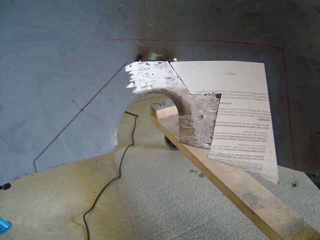

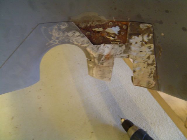

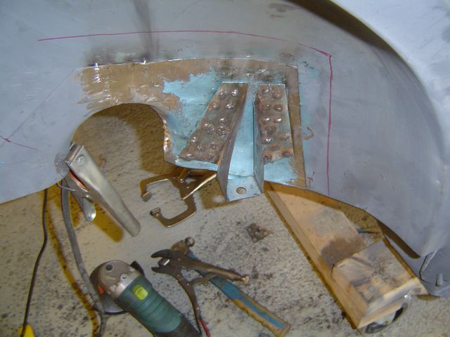

Måtte lage mal til den ytre delen av manualen til blåseklokken vår.
Skrudde den midlertidig fast med to skruer, da den skulle hatt en kraftig bøy innover. Fungerte veldig greit.
Så var det ferdig sveist og slipt.
Og deretter med karosserifestet montert.
Passer de to festene jeg har skiftet med bunnplaten, så har jeg hatt flaks. Var ikke lett å få til noen nøyaktige mål på dette.
Nå er det bare indre hjørnet over bakre hjulbue på fører siden, samt en liten bit under bensintanken som gjenstår. Så kan jeg begynne med litt mer spennende ting som karosseri modifikasjoner.
Ikke mye gjort med tanke på at vi hadde 24 timer (u)effektiv tid. Men det var jo en start på sesongen i hvertfall.

Har du tykk nok stålplate på karosserifestet som du har laget?
kimo
Posts: 264
Sv: 58 - custom prosjekt
Post by kimo »
Tistlo:
Takk for det - har smuglest mye i tyttebær og kjøreskolebil trådene. Der står jo det meste man trenger å vite om rustsveising..... Imponerende hvordan du banker ut repplater for tiden!!
Erik:
Det er nok ikke bare du som er skeptisk her  :). Det karosserifestet tok jeg av en repdel som jeg kjøpte inn for anledningen.Ca halvparten av stålet som er originalt.
Resten av delen var helt ubrukelig passform på, så jeg valgte å lage mine egne biter til innerskjerm.
Skal først sjekke om festene passer på bunnplaten, så blir det nok til at jeg sveiser på forsterkninger på hver side.

Du har vel sett tråden men her: http://www.forum.vwacb.com/index.php?topic=3208.0 e da jo ein heil del bilder av innerskjerm å karosseri feste-sveising.
Men eg ville ha anbefalt å sveist da på med bilen på bunnplato, men kanskje du har flaks ;)
