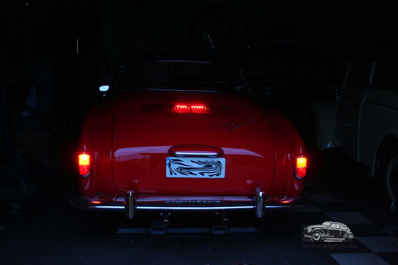

Jeg ble ferdig med et ekstra bremselys på Ghiaen i går kveld og det hele holdes på plass med magneter
Kjøpte et "halvfabrikat" universalsett i 6 volt og etter litt tilpassing tror jeg dette blir bra.
Sv: Vurderer og bygge litt om
Meget smart plassering :thup Tenkte på og plassere en TIR strip i nedkant av bakvinduet, den bygger ca en cm og vil være så godt som usynlig avslått
