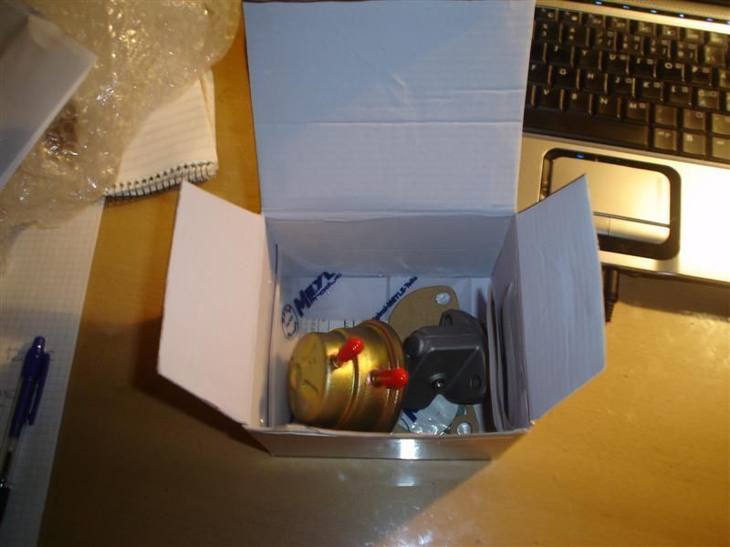

Som nevnt tidligere i tråden så er det bensin i olja og innslag av startmotor som er de problemene jeg har som jeg vil ha orden på før den skal tas i bruk for fullt til våren/sommeren.

Pakningsett til bensinpumpen er det ikke noe poeng å kjøpe, det koster bare en tier eller to mer for en ny bensinpumpe.
Unneberg har denne.
Unneberg har denne.
Sv: Djupevik's 1966 Boble
Ja det var ikke så dumt. 230kr var jo ikke ille. Jeg snakket nettopp på telefon med en hyggelig kar derfra nå, så jeg skal ta å bestille en sånn nå.

Et bilde av bensinpumpe fra unneberg som jeg håper løser bensin-i-olje problemet mitt:
- DSC09581 (Medium).JPG (47.08 KiB) Viewed 9591 times
