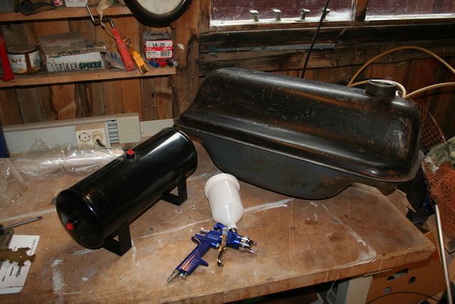

Ettersom jeg ønsker å gøre det aller meste på bilen selv, bestemte jeg meg for å prøve meg på lakkering.
Har tenkt å lakkere bunnplaten selv men overlater karosseriet til proffene.
Bensintanken og trykktanken til luft fjøring skal stå godt synlig i bagasjegommet.
Disse må derfor ha bra finish på lakk. Bestemte meg derfor for å prøve på disse.
Var på Mekonomen og handlet inn til lakkering av bunnplaten og disse to.
Handlet også inn sparkel og epoxygrunning til bilen. Så det eneste jeg mangler nå er
base og klarlakk til bil.

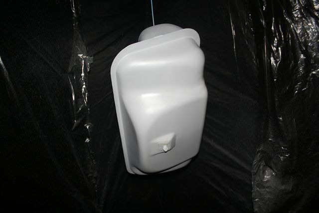

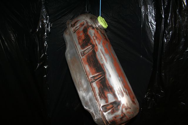

Kommer til å grunne med epoxy, for så og sparkle. Kommer deretter til å sprøyte over ett tynnere lag med epoxy, for deretter å slipe.
Til slutt blir det svart base + flere lag med klarlakk. Skal våtslipes med 1000 og 2000 papir og rubbbes/poleres med maskin.
Blir spennende å se resultatet.
Dropper epoxygrunning på trykktank. Denne ser ut som om den er pulverlakkert. Kommer derfor til å grovslipe den og sparkle litt.
Kan ikke bruke mye sparkel her, da begge tankene vil utvide seg litt til tider når de er under trykk.
Sprøyten jeg skal prøve med, er proffsprøyten fra biltema.
Pusset undersiden plateren, da den var kun dekket av original lakk.
Oversiden var penslet med to forskellige typer lakk, så der ble det ikke helt platerent.
Databladet på epoxy grunning sa 80-120 papir på bart stål og 240-400 på tidligere lakkerte overflater.
Begynte å spraye utover. Det var en del testing først, før jeg fikk den "spruten" jeg tror er rett.
Det er endel instillinger som lufttrykk, lakkmengde og strålebilde som må justeres.
Har ikke peiling på hva som er riktig, men fikk da en grei stråle til slutt.
Epoxygrunningen tørker fort, og er nok mye lettere å sprøyte på enn lakk.
Ble ett fint resultat, men litt appelsin struktur. Det gjør ikke noe på grunningen, men dette må være i orden før klarlakk.
Lagde meg en liten "lakkboks" på nøstet. Dekket ett lite område med plast, så her blir det nok lakkert en del smådeler etterhvert.
I morgen blir det sparkling og nytt lag med epoxygrunning i tynnere utgave (sealer).

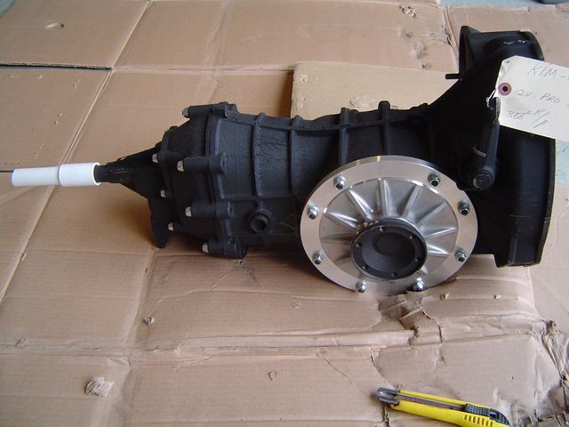

Fikk telefon fra jobben på fredag.
Det var kommet en tung pakke til meg.
Var litt av et stoff de hadde sprøytet på som overflate behandling. Må nok til med lakkering her.
Dette er en Rancho Performance Pro street kasse.

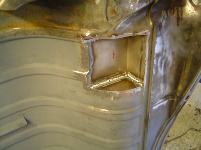

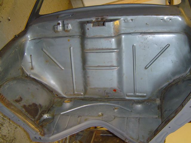

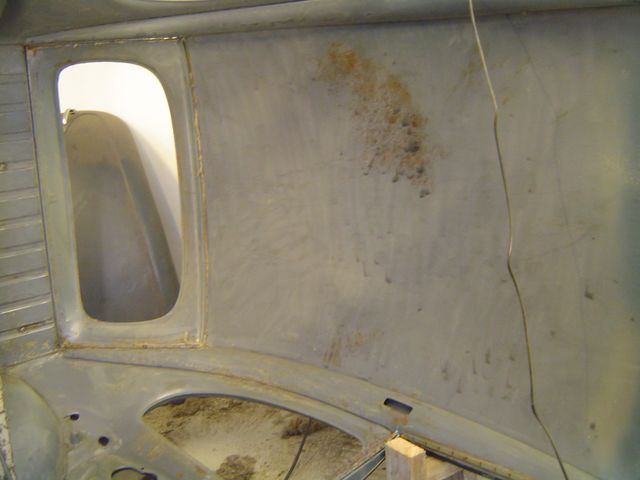

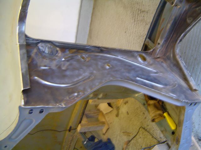

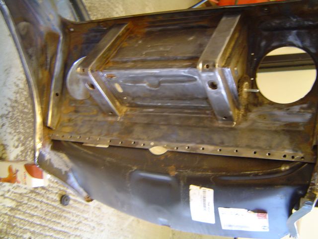

Når noen koste seg på Gardemoen , måtte andre ta i ett tak i garasjen.
Naboen måtte sveise en del, så det ble 2 dager med roterende stålbørste.
Føltes ikke særlig produktivt, men en god drittjobb er nå gjort.
Kom heldigvis ingen overasklelser i form av rust her.
Var vanskelig å kkomme til, så resten blir sandblåst ved en senere anledning.
Fikk også gått igjennom nesten hele innvendig.
Masse lim, tepperester og karosserikitt forsvant.
På slutten av dagen ble sveiseapparatet ledig.
Fikk såvidt begynt å boxe inn utkappet jeg måtte gjøre
da jeg feilberegnet avstiverene som jeg lagde bak på luftfjøringen.
Gikk tom for gass etter en stund, forsettelse følger.....

Den kostet 9600 + 1000 kr i frakt med Jetcarrier. Det var 5 ukers ventetid på den + 4 uker i frakt (sjøveien).T-1 wrote:kimo wrote: Fikk telefon fra jobben på fredag.
Dette er en Rancho Performance Pro street kasse.![]()
lov og spørre mye man må blø for en sånn?
[/quote]
9600 ? Hvordan er regnestykket ?
9600/ 1.25 ( mva ) = 7680 kr
7680 kr / 6.3 = 1200 $
1200$ - 95$ frakt = 1105$ for kassen ?
[/quote]
