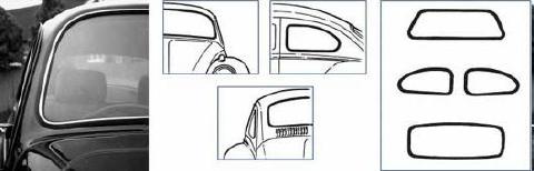

Eg kunne trengt litt hjelp til bestilling av molding(?)/gummipakninga til vinduena på boblo mi. Har tenkt å bestilla frå www.unneberg-bil.no i lag med nåken andre dela.
E veldig mange alternativ der, og ekje så lett å veta ka som e da retta, så eg sett pris på hjelp  ;)
Skal ha sånn med kromliste rundt, som på bildet.
Boblo mi e forresten, 1973-mod 1300s.
ps: eg har forstått da sånn at da e dei seine modellane av boblena som har 12v horn?

Trur detta er rett gommi:
http://www.unneberg-bil.no/mab/webshop_ ... =i&id=3413
http://www.unneberg-bil.no/mab/webshop_ ... =i&id=3399
http://www.unneberg-bil.no/mab/webshop_ ... =i&id=3396
http://www.unneberg-bil.no/mab/webshop_ ... =i&id=2139
og her er listene:
http://www.unneberg-bil.no/mab/webshop_ ... =i&id=3442
ettersom dei ikkje har kitt meir enn opp til 71modellen ???
Uansett så trur eg det beste du kan gjera er å ringa/eposta dei, med det du treng, så sender dei deg det du treng! Så slepp du å feilbestilla pga av ulogisk, og usystematisk webshop ::)
Sv: Hjelp til bestilling
Det er forskjell på front- og bakrutene som gjør at du du kan bruke samme som til 1303 på allle rutene unntatt frontruten. Den må du spesifisere til 73 modell 1300S. Men ta en telefon til dem, eventuellt kan du jo også høre med Knut Andersen på VW Service i Fredrikstad, han har nok delenumrene i hodet og kan plukke det frem til deg. Husk å nevne at du er medlem i VWACB, forresten.
