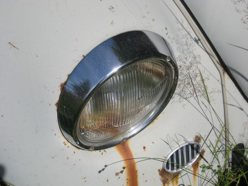

Eg har muligens fønne meg ei bobla som kvalifisere til patina-look. Motoren veit ikkje nåke om endo.
Framre støtfanger og lyktena har holdt seg mirakuløst rustfrie, og skinne som bere da.
Ka må gjerast for å få boblo til å bli ein kul patina-looker?

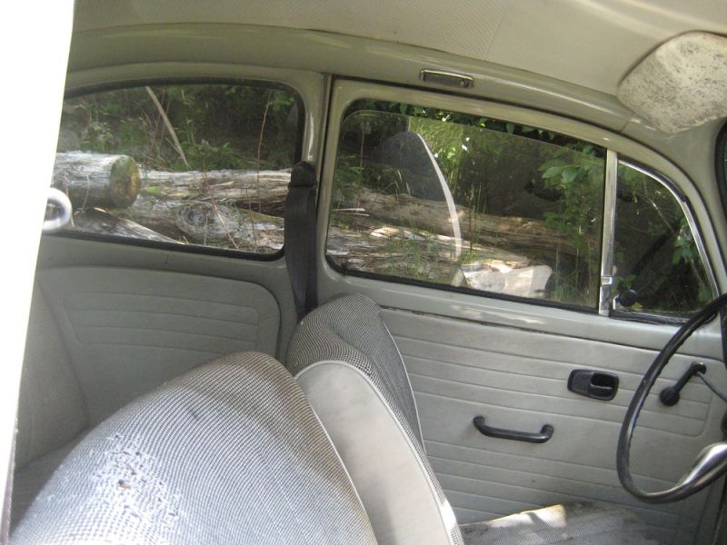

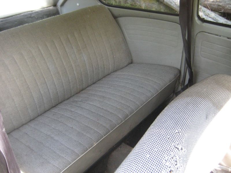

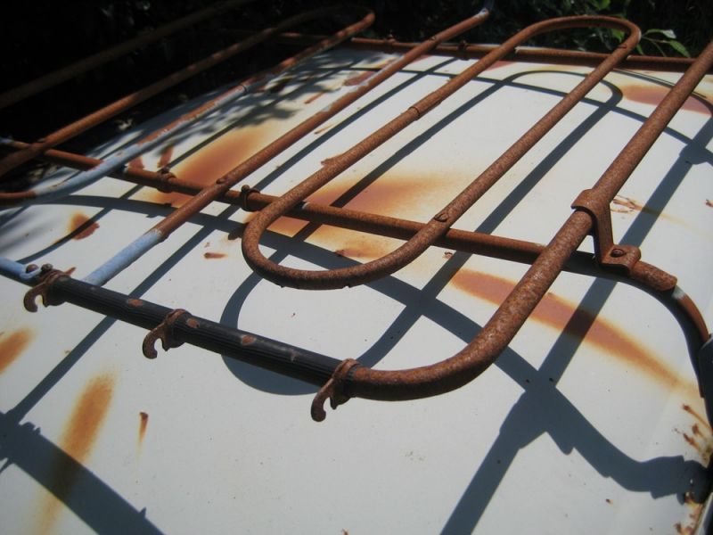

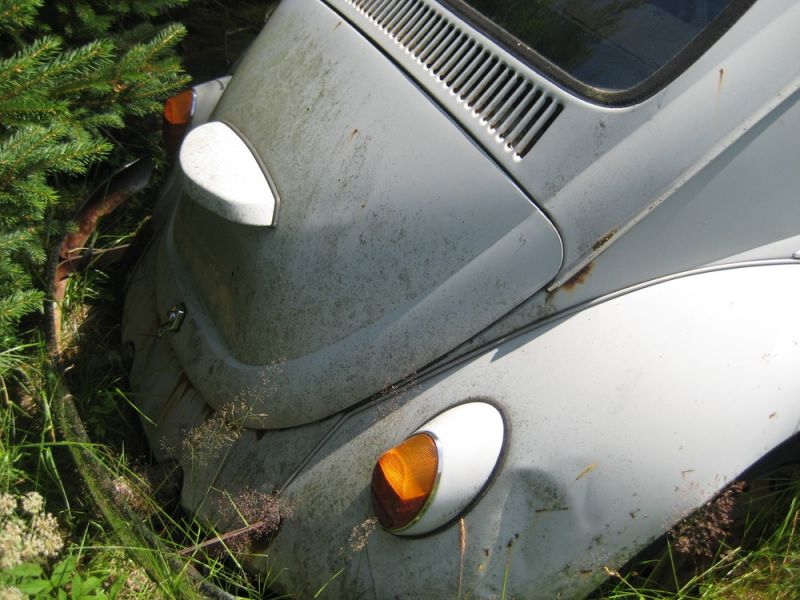

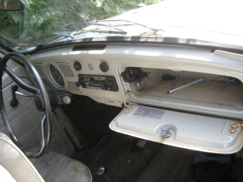

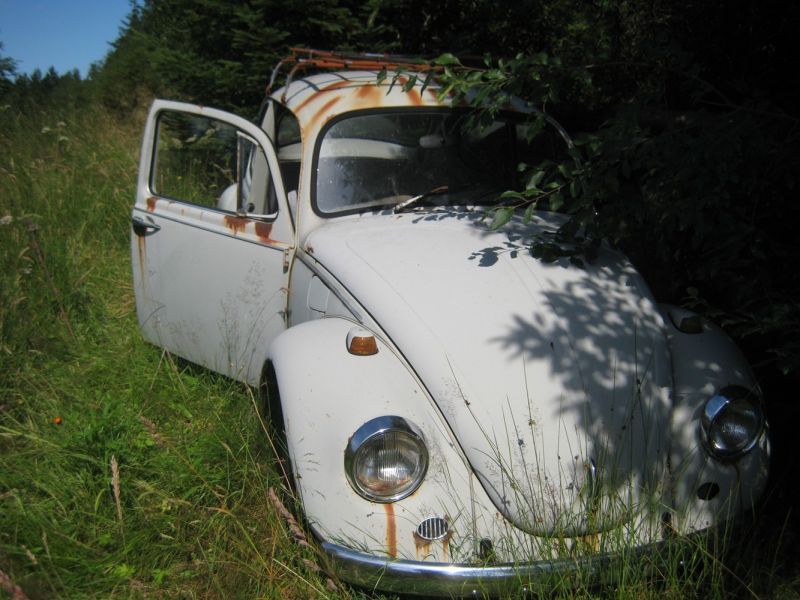

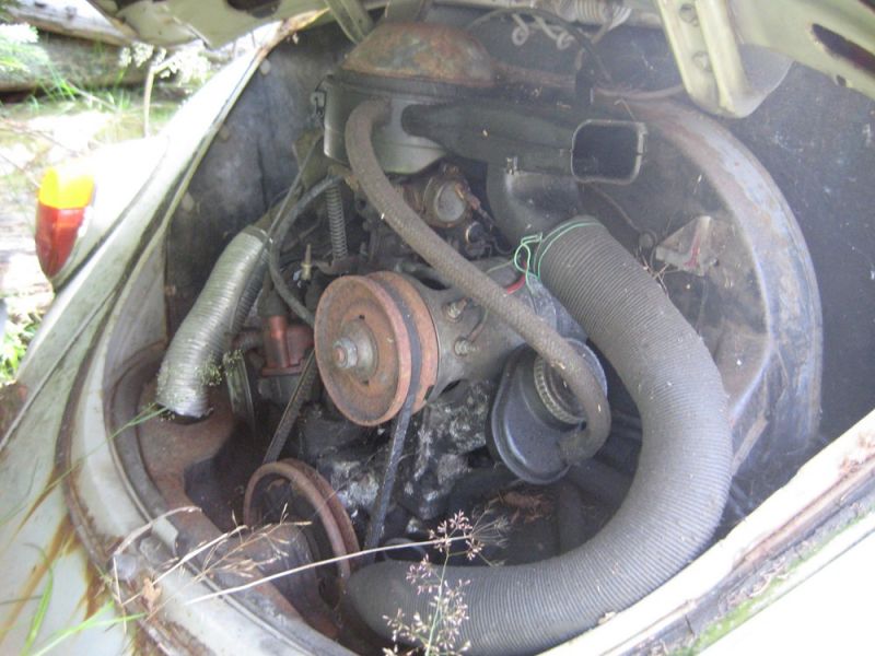

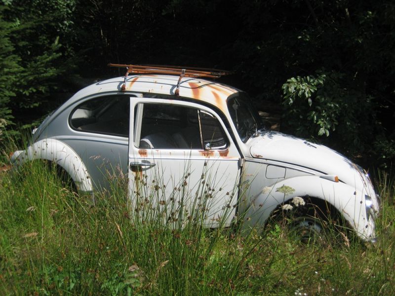

No har eg vært og tatt bilde, men turen vart kort då eg oppdaga at ein heil gjeng vepsa va etablert seg ett bol inni eine setet på undersio. Hmm, desse må gjerne sprayast vekk på ein eller anna måte seinare. Etter ein kort inspeksjon nr.2, så viste da seg at støtfangaren bak va ein del rust på, høgre bakskjerm va ein liten bulk på, og ellers ingenting ant å seia nåke på. Motoren veit eg ingenting om endo, har ikkje fått kontakt med eigar.
E boblo ein 69' modell kanskje?

Dette er 68 evt. tidlig 69-modell, ser ut som en standardutgave, da den har gamle baklykter (VW "brukte opp" overskytende deler på standardmodellen, og disse baklyktene gikk egentlig ut med 67-modellen). Utifra panseråpner inni hanskerommet, ser det ut som en 69-modell.
Dette er nok en 69 spar kafer ja. lik min første boble!
Se hvordan det er med rust på den som i kanalene, bunnplate, hjulhus og støtfangerfester. Hvis det ikke er så gale så kan den reddes(alt kan reddes men alt treengs ikke reddes)

Har boblo potensial til å bli patina-looker eller e da bere te å ta den vanlige restaureringen på ho (Om rusten ikkje e så galen på dei nevnte plassena)?
Ja, få denne i hus. Den kan sikkert bli en grei bruksbil denne! Litt værbitt er en forutsetning for hele "konseptet" patina, så det er sånn det skal være. Greit å få deler til disse årsmodellene uten at det koster skjorten (NB! populære forskjermer), så det er en helt kurant bil å begynne på. Men den må jo ned ihvertfall fremme, og et lite knepp bak, så et sett med felger og du er i havn utseendemessig. Men det tekniske må være på stell, så sjekk alt i bærende konstruksjon. Full bremsepakke og fjæring/dempere er et must.

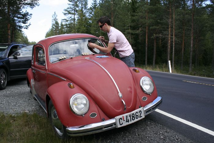

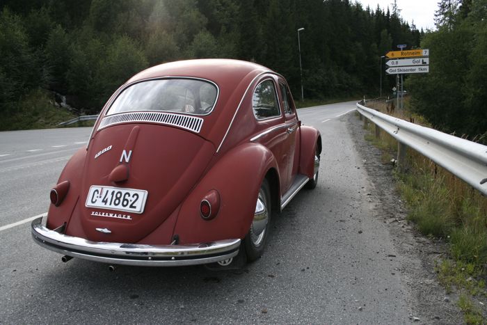

når det var snakk om patina, så er denne bilen min kansje mulig patina? der det er sterk rødfarge er originalfargen som er blitt brukt over sveiser. (vanskelig å se den fargen på bildene)
Å fangerne er feil på dette bildet. De er skiftet til horn-fangere.
