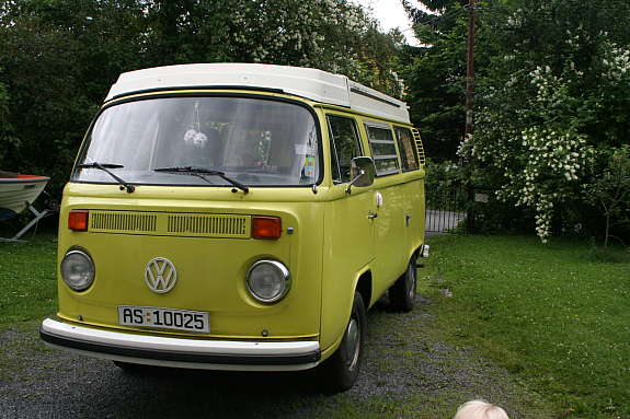

Har tidlegare sett at det har vore diskutert kvar ein kan finne lakk-kodar. Skal lakke "Loffen" men slit med å finne koden. VW klarer ikkje finne fargen i sine system. Selgar påstår at den heiter Bali Gul/Yellow, og vi snakkar T2/Westfalia 75 modell. Nokon som har ein ide kvar eg kan finne dette, når VW ikkje kan?
Legg ved eit bilde av gliset for å gå ein ide om fargen, sjølv om den er mykje skarpare enn det som kjem fram her;

Ser ut til at det kan stemme med Bali-Yellow...

Skal vel stå på M-kode platen om du finner den? Egen kode for lakkering der.
http://www.type2.com/m-codes/index.html
Sjekk om chassisnummer stemmer overens med dette:
http://www.type2.com/archive/type2/063358.html
August 1972 - July 1975, 213-2000-001 > 215-2300-000
L13H Ceylon Beige

Tusen takk for god hjelp. Les historia på Bilen min. Blanda fleire prøver i går, men det kan ikkje være L62H.
