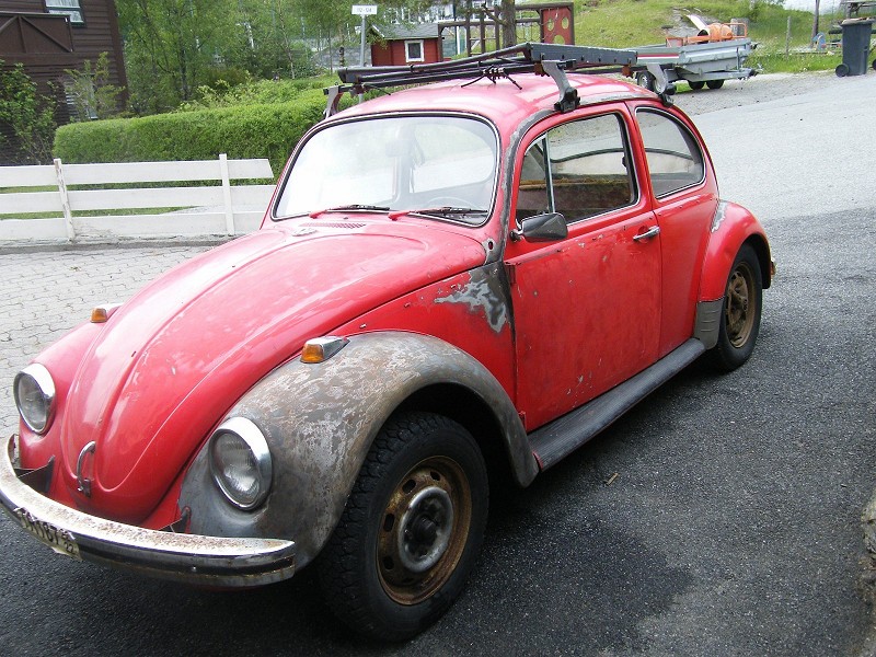

Kjøpte en -68, 1300 for kroner kr 5000,- på stord.
Det viste seg å være alvorlig mye rust og jeg har prøvd å lappe den sammen så godt jeg kan under de forholdene jeg har.
Etter ca et års arbeid ble den EU godkjent og får etter ca 15år, skilter igjen.

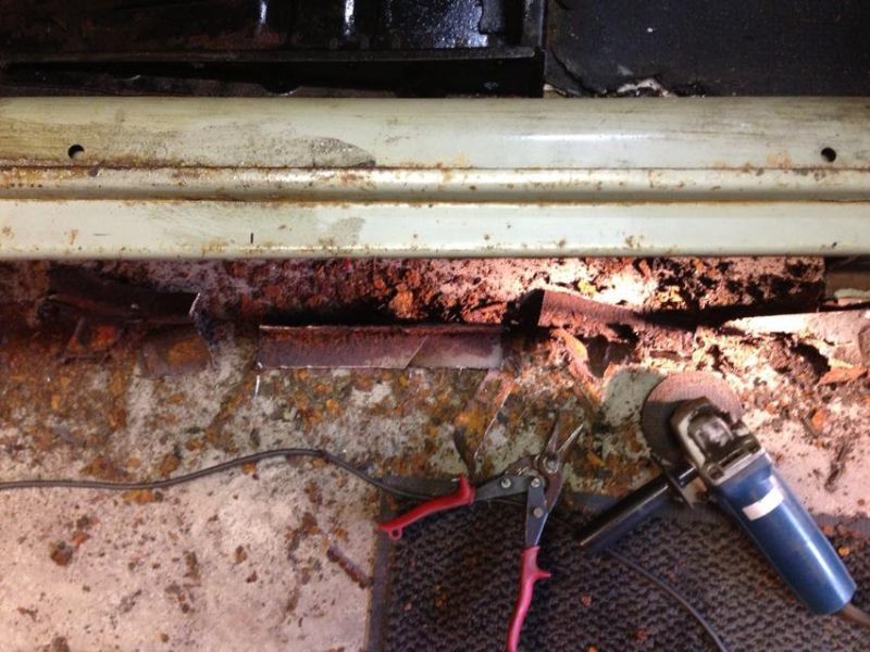

Kanalene viste seg å være en katastrofe, og for meg som ikke hadde gjort de særlig store sveisejobbene tidligere var det som en lettere hard klessing med flat hånd.
Jeg ble redd og forvirret.

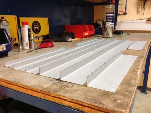

I og med at jeg ikke hadde noe planer om et oppussingsobjekt hadde jeg ikke satt av penger til så mye deler (noe som forså vidt gjelder FREMDELES) :-D. Jeg gikk til naboen Taktekker Sigurd Oppheim med mine "kanaltegninger" og spurte om han kunne lage kanaler til meg. Under og sidekanaler. Det kunne han og brettet bunn og side både høyre og venstre, i dobbel tykkelse (2mm) til kr 450,-
Det flotte var at de satt som et skudd.

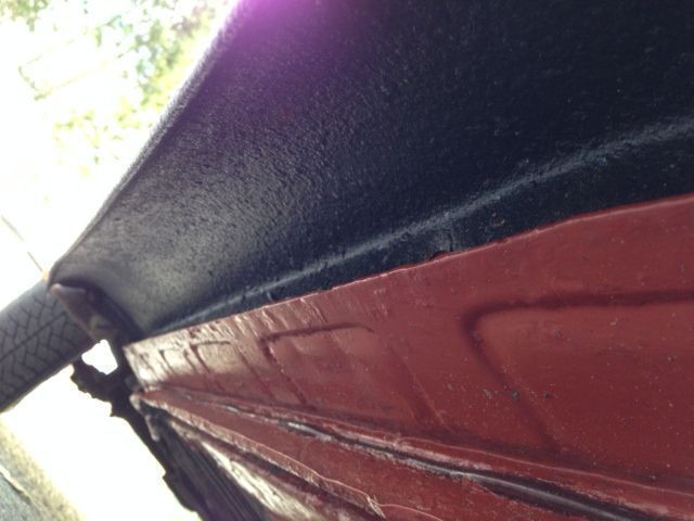

Jeg sveiset fast mutre på innsiden av kanalene til feste for stigbrettene og bommet kun med en, som det så TYDELIG vises på bildet. :-D

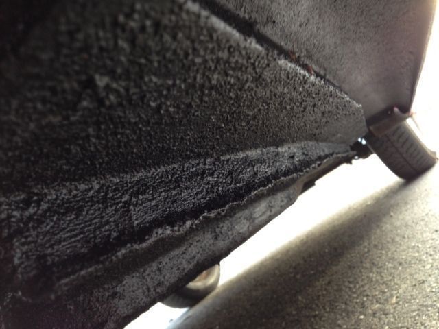

Fytti svarte så det stinket. Etter å ha fjernet teppet/drivhuset fikk jeg tørket, slipt og behandlet bunnen med Owatrol CIP.
[attachment=8]
Samme behandlingen fikk de nye kanalene. Disse fikk også til slutt et strøk med Tectyl.
[attachment=7]

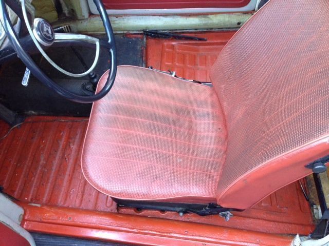

Interiøret er tilbake på plass.
[attachment=9]

Innerkanalen ser ut til å være intakt i hvertfall. Hvordan er kanalbunnen?
Sv: 1300 -68
Det skal også være et rør inni kanalen, for å lede varmen framover mot føttene og frontruta, var det noe igjen av det...?
Sv: 1300 -68
Innerkanalen var bra, den holder nok 30 år til.
Røret var en sørgelig vise, og det er IKKE bedre nå.
Det var hull.
Jeg fikk behandlet rusten men jeg fikk ikke erstattet det.
Det var hull.

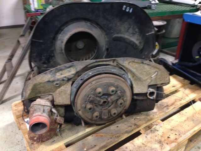

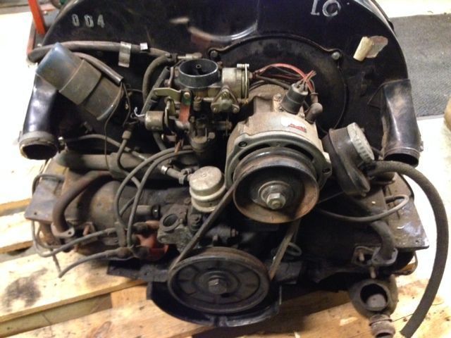

..ja ... røk motoren.
Så da er det bare å pakke ut den jeg har i "esken" å se hvordan den ser ut.
...skru den fra hverandre og rengjøre den....muligens skifte alle pakninger...
Dette har jeg aldri gjort før, så dette blir jo spennende.
Som nevnt over (samt i tråden -"Der røk motoren gitt - HJÆÆLP") http://www.forum.vwacb.com/index.php?topic=6735.0
- 1200 FRONT.JPG (54.38 KiB) Viewed 1934 times
- 1200 BAK.JPG (56.23 KiB) Viewed 1936 times

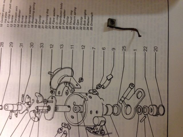

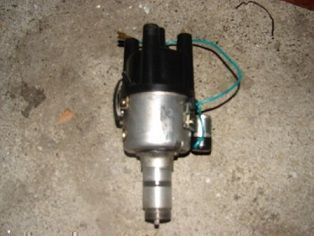

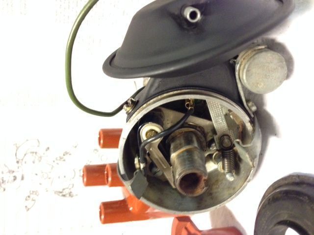

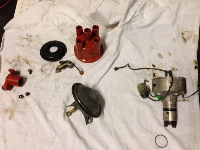

Fordeleren var ikke påmontert.
Det hang en ledning løst inni fordeleren. Det så ut til å være en jording for dreieplaten eller noe.
Jeg forsøkte å lodde den på igjen, vi får se om den holder.
Fordeleren ble rengjort.
