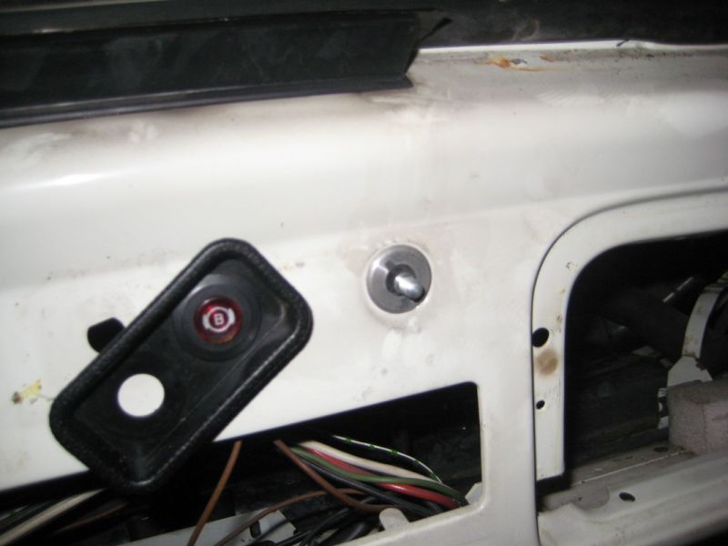

Hei. jeg holder på og skru litt på boblen min. og jeg kom over noen ting som jeg ikke helt vet hvordan jeg skal skru opp med vanlig verktøy..
Det er de to "skruene" som holder nødblinken og lysbryteren på plass..
Trenger jeg spesialverktøy for det? eller er det en annen løsning?

Sånn ser den proffe varianten ut, er du fingerhendig kan du lage selv.
http://rockyjennings.com/dashtool.html

Tusen takk for tips. jeg skal prøve. gir ikke opp så lett

Har brukt en spiss nebbtang til dette, har gått greit det...

Det var jo ikke så dumt det..
Kanskje jeg slipper og bestille/lage det.
Da skal jeg prøve på det så snart jeg skal på verkstedet

En annen ting som kan gå (, men som er litt risky mtp lakk og sånn rundt) er å bruke et flatt skrujern til å dytte den rundt med å banke litt på enden...
Mener å huske at jeg har gjort det på den måten en gang. Er vel verdt et forsøk hvis de andre tingene som er forslått ikke funker

O-ring tang!!!
Har brukt den i godt over 20 år, og knekt(tuppen) på kun nokon få........

Ta en gafffel, knekk et par tenner (på gaffelen
)...voila!

Hehe. takk for alle tips. Når har jeg klart det. det gikk med spiss nebbetang
