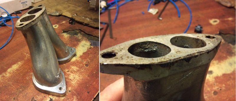

På de første bildene ser en hvordan flensen var ujevn.
En løsning når det er ujevnt om her, er å maskinere flensen slik at ujevnhetene forsvinnerr. Dette medfører at flensen, og spesielt «ørene» der festeboltene går igjennom, blir mye tynnere. Dette er ikke så bra, siden en kan risikere at det blir skjevt, og falsk luft blir resultatet.

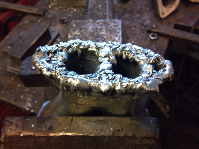

Løsningen her ble å sveise på ekstra aluminium som senere blir maskinert.
(Sveisen på dette bilet ser ut som reine hønseskiten, men tror det ser verre ut enn hva det egentlig er. Sveisingen ble gjort med MIG og det blir litt mer «grisete» med dette enn med TIG. Men hensikten med denne sveisen var bare å få mer godstykkelse på flensen, så skitt la gå! ;-) )

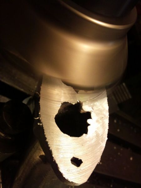

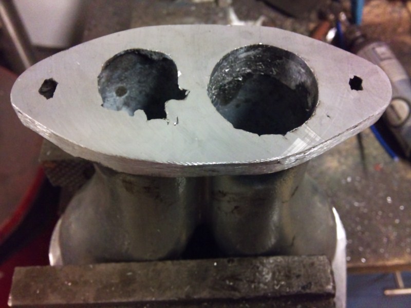

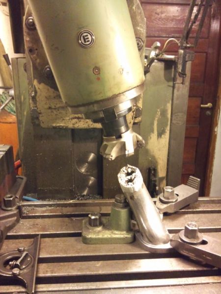

Når sveisingen var ferdig, ble innsuget spent fast i fresen, og fresehodet ble vinklet i den vinkelen jeg målte at første forsøk skulle være (18º)
Frese frese, litt frem og tilbake :-)

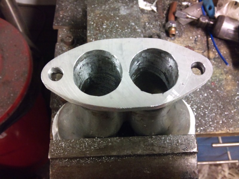

Når fresingen av flensen var ferdig trengtes det en oppfrisking av portene, samt boltehullene.
1 stk port rensket:
Porting ble utført med velkjent «luftfil» med hardmetallfres. Husk å bruke litt olje, 5-56 eller lignende på fresen når en jobber med aluminium, da slipper en at det «klabber» på fresen.
Flens ferdig:
Nå er kanskje ikke reparasjon av slike innsug det som er det mest regningssvarende her i verden, da disse innsugene ikke koster all verden, men siden hensikten uansett var å vinkle flensen litt, så ble jobben utført.
Så får en holdt alu sveis og maskineringskunnskapen vedlike også ;-)
