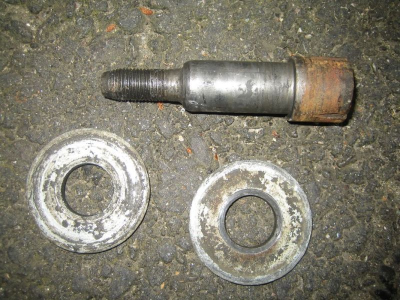

Det skar seg.... Smurfen mistet disse skivene på veien, bolten falt ut igår, da trodde jeg at det var noe jeg kjørte på...[attachment=4]
Noen som vet hva dette er til???  Alt på bilen virker, og kjente ingenting når jeg kjørte. Har ikke vært under ennå. Bolten er ca 110 mm lang, skrus ved 17 mm Umbraco

Den bolten er til innfestningen av (IRS) bærearm bak så denne må på plass før du kjører igjen.
Sv: PSC 11/7-10
Takker for kjapt svar! Ser du noe mer som mangler? Skulle det vært flere deler?

Tror du har det som trengs - er ikke mer på min. Regner med at foringen sitter igjen i bærearmen.
