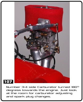

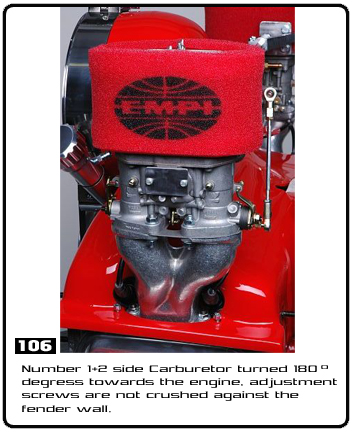

Når du har Porschekjøling kan du få deg innsug som snur gasserene med justeringene vendt innover mot senter, da blir det enklere å jusse gasserne!

Bjørn Hjellestad wrote: Når du har Porschekjøling kan du få deg innsug som snur gasserene med justeringene vendt innover mot senter, da blir det enklere å jusse gasserne!
mulig jeg har sett dem på CIP1 eller CSP
Her er motorar med denne løysinga:
http://bergmannvw.net/dual_weber.htm

De snudde innsugene så jo veldig grei ut, da slipper man jo og skjær luker i innerskjermene. Får sende han en mail og høre om han har til t-4 og. Takk for tipset!
