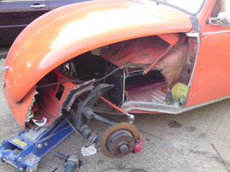

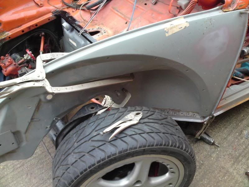

Noen mener det er best å bytte hele deler, fremfor å skifte ut bare det som er rustent... enkelte tar den helt ut;)

Hvordan er arbeidsmengden på dette i forhold til å "lappe" da?
Sv: Skifte karosseripaneler VS biter...
Si det, det kan vel være litt avhengig av omfanget på skadene. På denne bilen var det i tillegg noen gamle bulker som var sparklet opp, det var vel tungen på vektskålen, antagelig.
Blir mye borring av sveisepunkter, men når det er unnagjort, og du har (helst veldig) gode erstatningsbiter klare, så er det ikke så mye mer ren sveising som er nødvendig. Risikoen hvis en ikke gjør dette, men bare "lapper" over rustskadene (eller ikke får bort alt) er at det vil gå kort tid før jobben må gjøres om igjen :-\

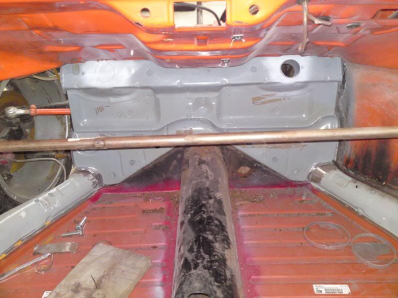

Greenbug:
Vist du ser på prosjekttråden min om Tytteberet, til Raymond, så kan eg skrive under på att om du legger ned så mykje arbeid i ein(i dette tilfellet begge) innerskjermane, er det raskare å skifte dei i ein bete. Men det er dyrare... vanskligare, men bedre!
