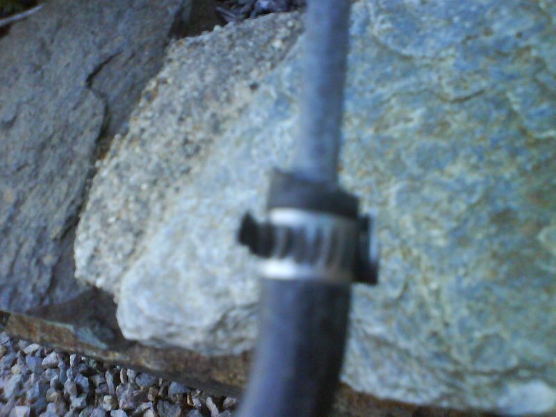

Du kan fint bruke sånne slangeklemmer som er avbildet. Det er ikke noe problem på EU-kontroll heller.

Og husk også å ha rette lengde på slangen. For lang, og den kan lett komme borti ting. For kort, og den kan lett bli revet av når motoren beveger på seg. Som avbildet er bra. :)
