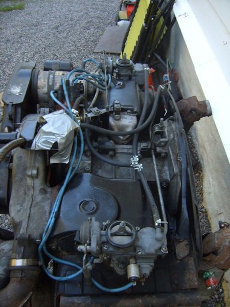

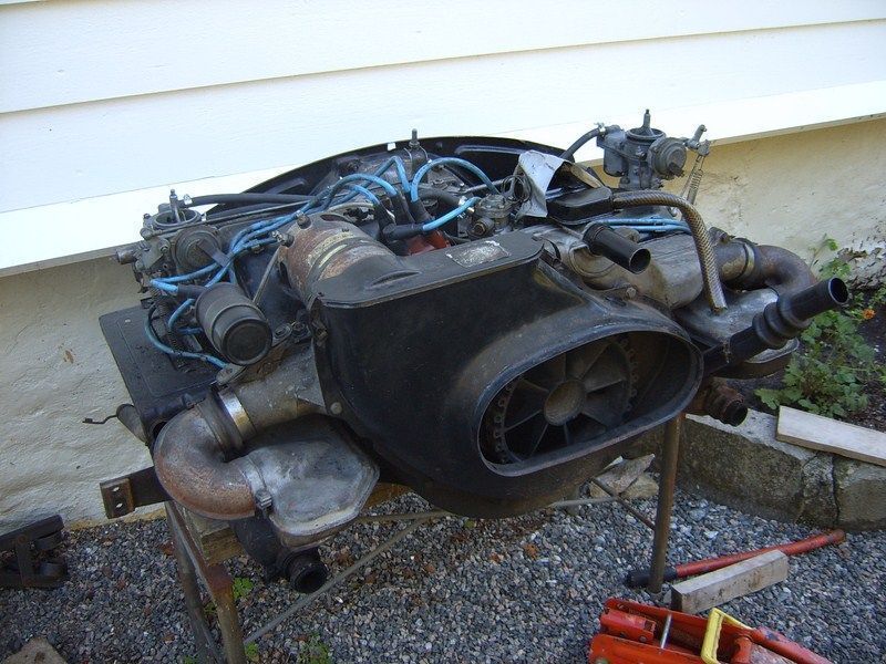

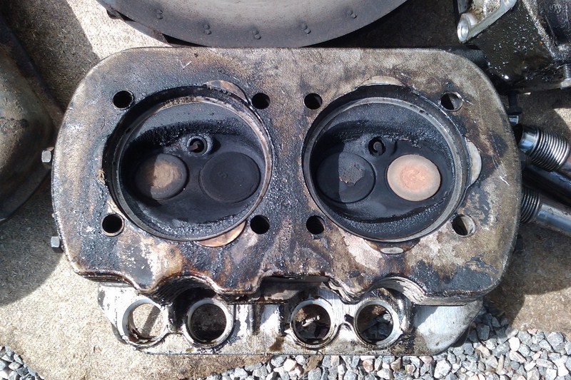

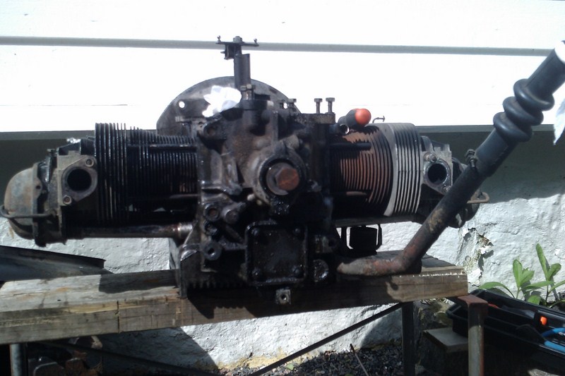

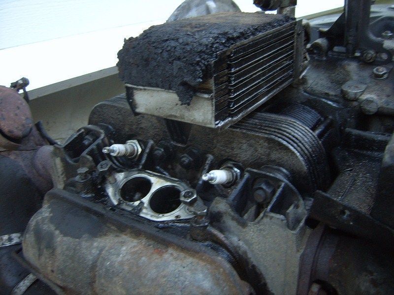

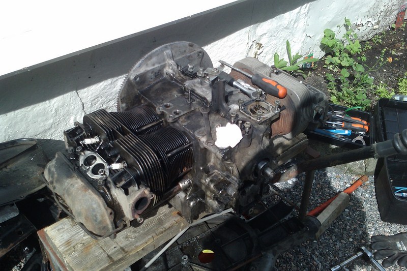

Nå er det tid for overhaling av den slitne motoren min, kom greit i gang i dag. Var på BBH i formiddag sammen med Dalland og slengte ut motoren av bilen. Gikk rimelig knirkefritt, ser bilde er ute allerede...
Tok motoren med hjem for å gjøre overhalingen her. Et par bilder av herligheten før plukkingen begynte:
[attachment=1][attachment=2]
Har en mistanke om at oljekjøleren ikke er frisk ;D
Generelt sett var venstresiden lite pen, mens høyre var meget bedre:
[attachment=4][attachment=5]

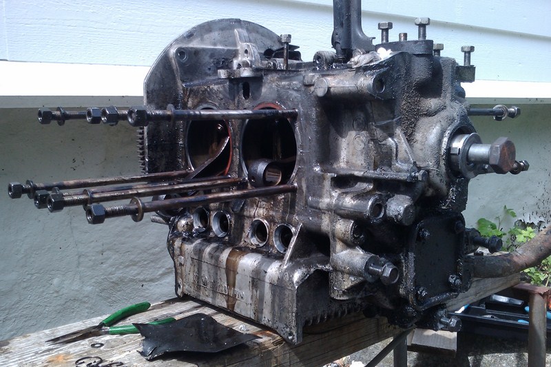

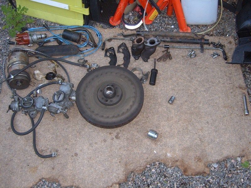

Nærmer seg longblock. Motorfestet som går på tvers i bunn av motoren var faktisk ikke skrudd fast i motoren i det hele tatt, men den har nå hengt så lenge :P
[attachment=6][attachment=7]

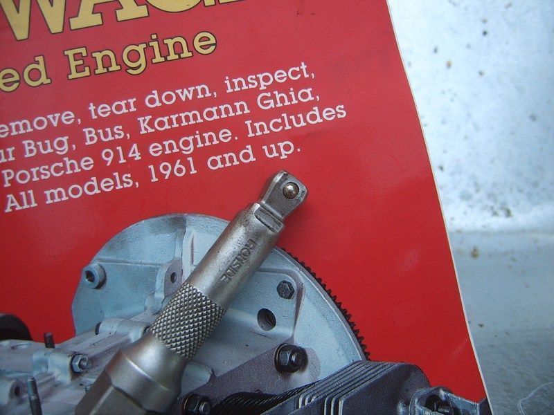

Må også si at den nye forlengeren jeg snopet meg på jobben gjorde demonteringen mye lettere, med det flotte vinkelsystemet :)
[attachment=8]
Mer ble det ikke tid til før myggen ble for interessert i motoren, så fortsettelse følger i morgen 8)

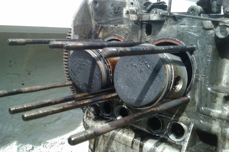

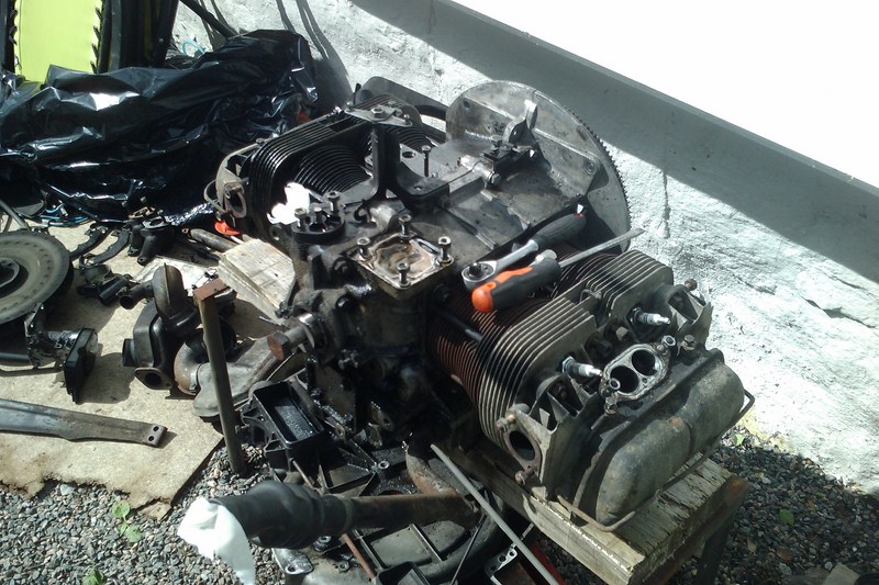

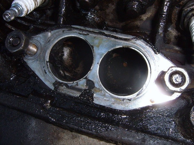

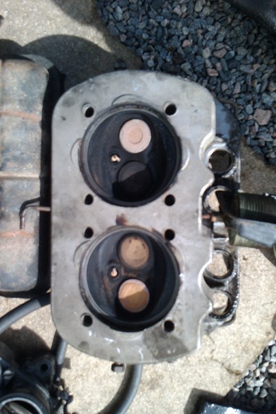

Fortsatte på plukkingen i dag morges, med solen i ryggen og herlig temperatur :thup
Ble fort til longblock
Frityrgryte i toppene:
... og dermed også på stemplene:
Blokken kan tåle en vask:
[attachment=7][attachment=8]

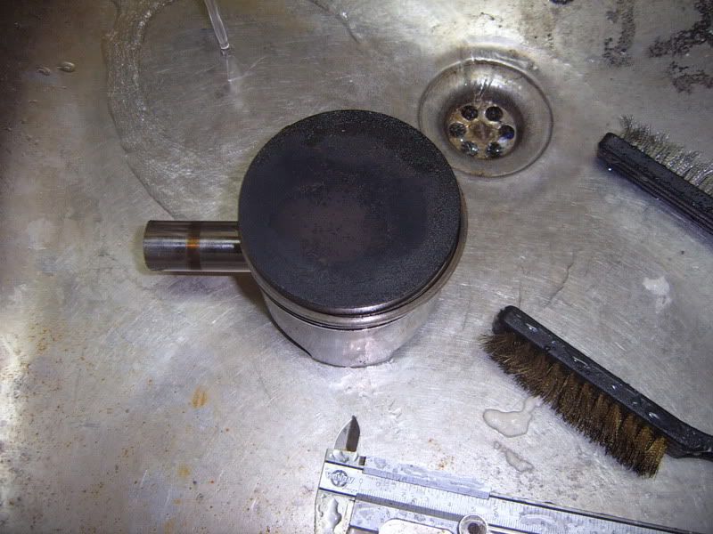

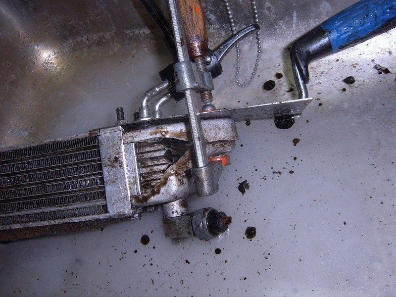

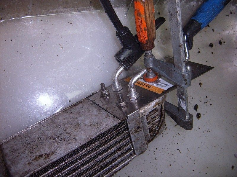

Dagens hjemmemekk: Trykktester for oljekjøler! :)
Overraskende nok ser kjøleren ut til å være tett. Biltemaventilene jeg brukte lakk luft, så jeg skal tette en av dem i morgen for å være helt sikker. Hvilket trykk er det realistisk å bruke for å teste kjøleren?

Sv: Min 1969 Fastback
Bør klare 30 psi i alle fall.
Henrik
Posts: 1095
Location: Bergen, Norway
Post by Henrik »
Den tålte 40, og er offisielt friskmeldt :P
