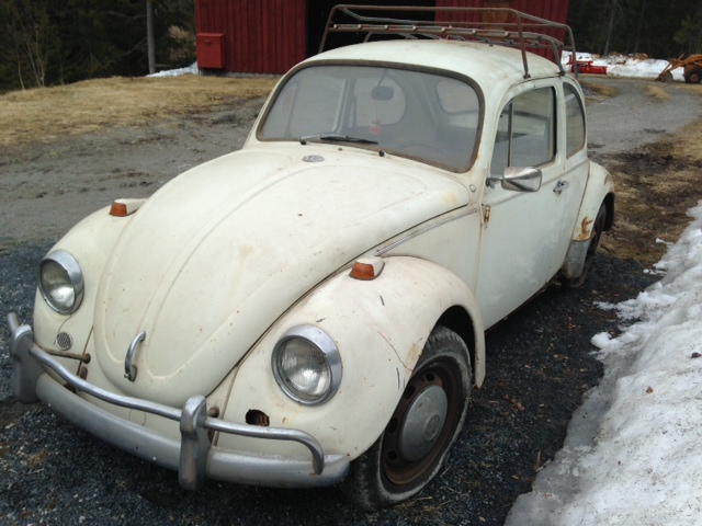

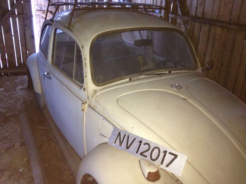

Dette blir bra! Dere må skrive litt mer om bakgrunnen til bilen, hvor skjeldne er disse spareboblene? Hvilket år er bilen fra?
Sv: Seljordsormen - en ny Krankenwagen
Det er en 1970 modell som har tilhørt en familie siden 1972. Den har stått inne de siste 10-20(?) årene. Det har nok reddet den for den hadde ingen form for rustbehandling under. Bunnen er likevel hel, uten noen huller. Til og med i bunnen ved jekkfestene er den hel.

spareboble med amerikanske støtfangere var litt spesielt. Ser ut som et kommende godt kjøp det der :)

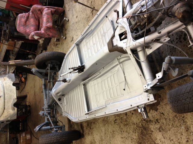

Noen timer til med sliping, ferrobet og nå - grunning.
Bruker Masterseries primer
http://www.masterseriescoatings.com/index/primer/
http://www.masterseriesct.com/

Andre strøk med super USA grunning i kveld, skiftet oljetettinger på venstre bakhjul som lakk ved akslingen, malte opp trommel og skiftet til nye bremser bak. Ikke så mye å ta bilder av. Hadde hyggelig besøk.

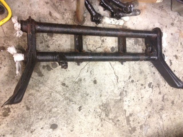

Fortsatt på jakt etter en forstilling, noen som har noe liggende?
Da har Christer vært på døren her og levert forstilling til oss! Takker! Er sauset inn i Ferro-Bet - slipes og males i neste omgang.
Det ligger noen deler her til deg som jeg plukket - som du evt kan ta med deg igjen på neste bytur.

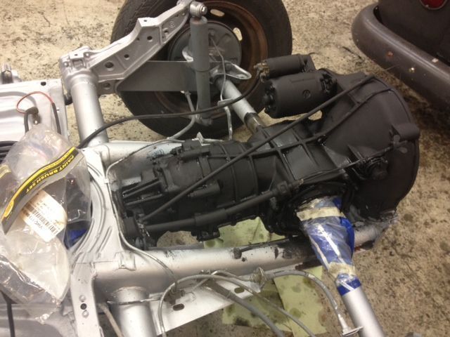

Ellers var planen å male bunnen, men jeg hadde satt igjen malingen i garasjen hjemme, så girkassen ble slipt, rengjort, syregrunnet og malt - mangler bare å slipe NED og polere OPP toppen av ribbene på kassen - slik at den går fortere.

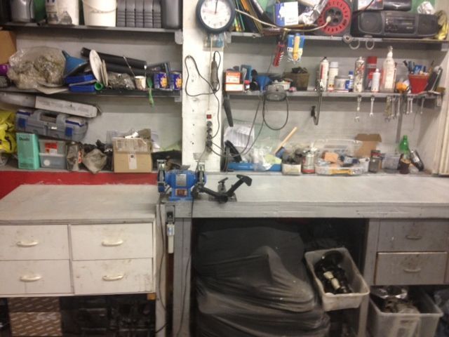

Helga på 10, var med innom i dag - vasket kjøkkenet vårt og malte arbeidsbenken min.

Da er sveisingen godt igang. Pål har tatt innerskjermen fremme, hjørnet bak, innerskjerm bak + smålapp. Christer har levert ytre kanalsider - og Trygve laget i kveld fremre kanalside inne.
Rolf har handlet godstoff fra Jotun : Tophat Flexi (?) 2k maling som tåler det meste.
