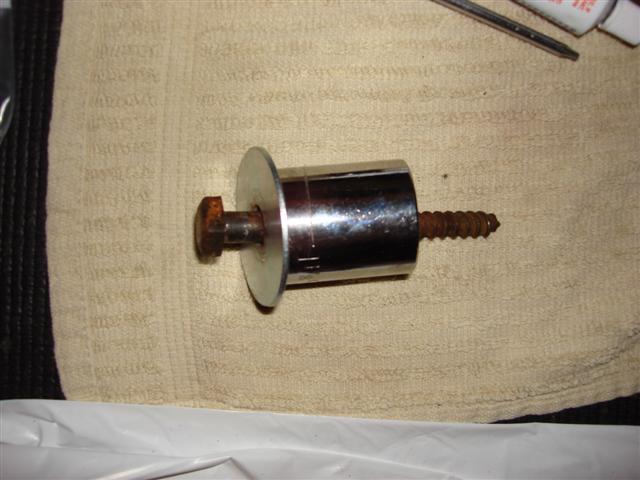

VW har laget et eget verktøy som Unneberg desverre ikke har. Her ser dere et bilde av verktøyet.
En litt mer homemade løsning som også har blitt benyttet med hell.

- DSCF0073.JPG (5.36 KiB) Viewed 5283 times
- intermediate_flange_removal_tool_037_small.jpg (51.8 KiB) Viewed 5303 times

Tror den fingjengede varianten er tryggest - jeg tror en grovgjenget vil sprenge bakelitten ut så den ikke løsner men tvert i mot bare smuldrer opp. Det siste du vil ha er masse grums nedi blokken. Følger kanskje ein Prosedüre med det verktøyet fra Wolfsburg, ser ikke bort fra at det inkluderer bruk av gjengetapp nedi bakelitten. Har forøvrig både gjengetapp og bolter som sikkert passer om du skulle stå fast i kveld.

Enig med deg der Andy.RZR-Andy wrote: Tror den fingjengede varianten er tryggest - jeg tror en grovgjenget vil sprenge bakelitten ut så den ikke løsner men tvert i mot bare smuldrer opp. Det siste du vil ha er masse grums nedi blokken. Følger kanskje ein Prosedüre med det verktøyet fra Wolfsburg, ser ikke bort fra at det inkluderer bruk av gjengetapp nedi bakelitten. Har forøvrig både gjengetapp og bolter som sikkert passer om du skulle stå fast i kveld.
Om en ser på VW sitt verktøy er bolten ganske bred også slik at den tar lang oppe på bakelitten der godset er sterkest og utvider seg mot blokken og ikke i løse luften.

Forøvrig er mitt forslag å skru en skrue som er noe større enn akslingen ned i foringen. Deretter bruker du frysespray og krymper bakelitten. Dette bruker å funke som bare det.
