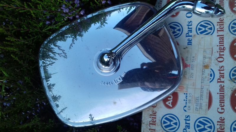

Fann eit chroma spegl til 78 mod transporter heime i dag, tilnerma strøkent, men glaset er knust. Er det nokon som treng eit slikt og klarar å bytte glaset? H. Side, etter det eg forstår.

Ingen som veit om dette er noko å ta vare på?
Eg likar ikkje å kaste ting som ser så bra ut, viss nokon kan bruke det.

da går an å byta ja, men ikkje lett utan rett verktøy. kanten er pressa rundt plastinlegget som glaset ligg i. eg har opna dei før ved hjelp av hovtong, men da er ikkje lett å få den isaman utan å laga merker i krommen. derimot er da ikkje noko problem å lima på eit nytt speigel glas utanpå da andra:)
