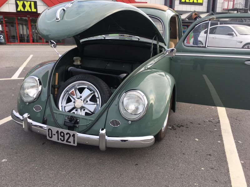

Kjørte en tur etter Cars & Coffee i går og etter en stund begynte Olivia å fuske.  Går greit på tomgang, men fusker litt ved gasspådrag. Hun døde aldri, men kjørte og ventet på at det skulle skje eller at det skulle komme noen skudd i potta. Kjørte Fjøsanger til DHL og tilbake til Nesttun med problemet uten at det verken ble verre eller bedre.  Hadde tenkt meg til Sauda med henne torsdag ettermiddag så dette passet veldig dårlig.  Ser for meg død folkevogn i Bømlafjordtunnellen.. Noen tips? Kunne noen tatt henne på en testtur og sett om de fant ut hva det kan være? Kan eventuelt ta henne med ut på Breistein eller hvor det skulle være. (Så lenge hun ikke dør på veien da..)
Bilde for oppmerksomhet :)
