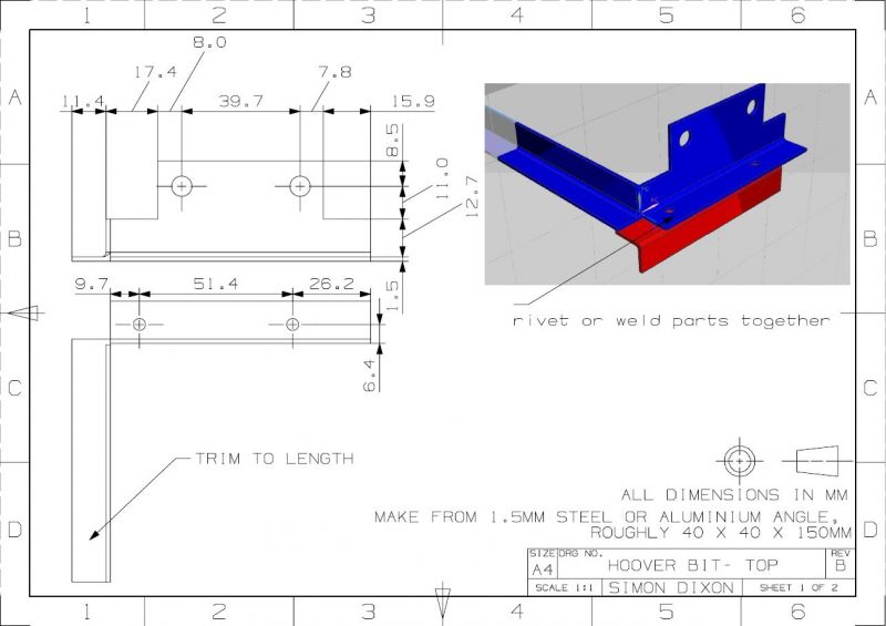

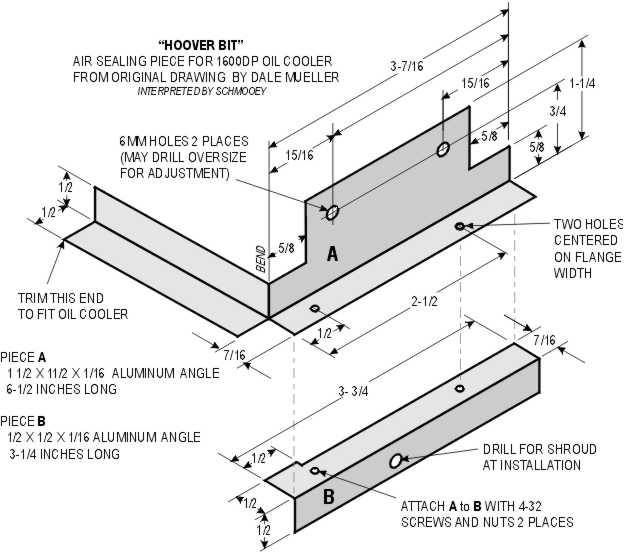

Jeg fant også en tegning slik at man kan lage denne selv:
Tips: Èn tomme = 25,4 mm.... ;)
NB! Denne biten lages ikke ny, så den må lages selv hvis den er forsvunnet fra ditt viftehus...

Dette er den minste kjøledeksel biten men også etter min mening den mest kritiske, uten god tetning rundt oljekjøleren vil man redusere mengden luft som passerer kjøleren drastisk!!!
Kjekt at det er noen som har giddet å lage tegninger! Det er veldig vanlig at denne har knukket i festene og forsvinner...

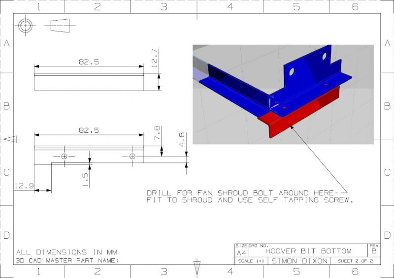

Fant en annen tegning på internettet...
En i cm... er så dårlig på incher... ;)
Pdf nederst... :D
