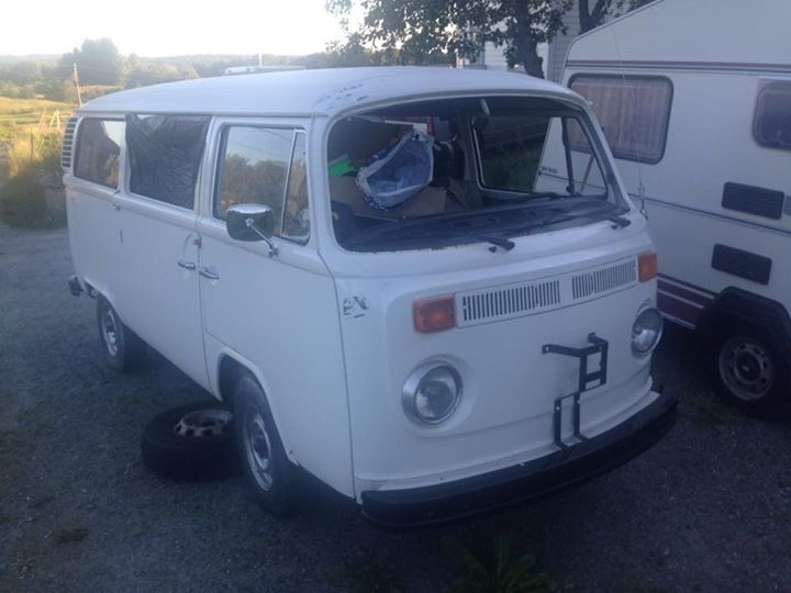

Så er det kommet en BussRico Camper på tunet !
Post by sveineka »
Nett som fanden( el. skattefuten)..... vil alltid ha meir  :D
Fikk i oppdrag å ta vare på denne godbiten, og den har vert avregga siden 91, men vert sveist og lakka for 7 år siden, men har alldri blit ferdigstil etter dette.
Bussen er i forholdsvis bra stand, og på årets SCC ble det et økonomisk hopp på hobbybudsjettet, og bra var det at vi hadde med Zikaen, så eg fikk med alle delene heim igjen ;)
Da denne saken her skal sikkert brukes til lengre treff, og anna morro, så ønsker eg å skifte ut setene med LITT bedre komfor en orginalsetene (ref turen til SCC) Hva anbefaler folkene her på forumet?(går ut fra at full guff her på forumet igjen :thup)
Planen er som følge:
Motoren fra zikaen er "overhalt" og virker som en stabil, bli nå puttet i bussen (Får låne smurfen sin motor i zikaen litt til) så skal byttemotoren som står i bussen i dag få seg en liten renovering(virker veldig ba så langt) men vil ikke starte slik den er nå.
-Alt av bremser er kjøpt inn, hovedsylinder klosser og bånd og nødvendige slanger.
-få sota rutene i bilen og få de montert.
- ta litt rust rund frontruta før den blir satt inn.
-bygge om setefester ref ovenfor
-nytt taktrekk er handlet inn.
- tøffe 16 toms VW felger har blidt donert til meg  :thup
Det som jeg trenger er:
Nye hovedløkter fremme, så vist noen har et sett med H lamper, så gi en lyd.
og vist noen har erfaring med å handle fra Kina, så skulle jeg hatt en dieselvarmer eller to (kommet godt opp i komfåralderen  :D)
så da har eg og konemor fått oss et vinteroppdrag.
Og med dette siste tilskuddet så må man vel også få på tredje byggetrinn på boblehuset.....trur eg!

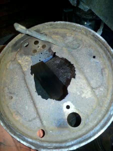

Da har det vert en god økt på camperen i dag, men graver man så finner man, her må det nok gå en ny bestilling på div. Bremse ting som trommelplater og div nye hjulsylindre.
Dagen i dag har bestått i Montére hovedylinder, bremseslanger, demonter  bakbremser som var vel godt fastrusta på de siste 21 åra. Montert frembremser.
Satt i nye baklykter, og fått de tilogmed til å funke!

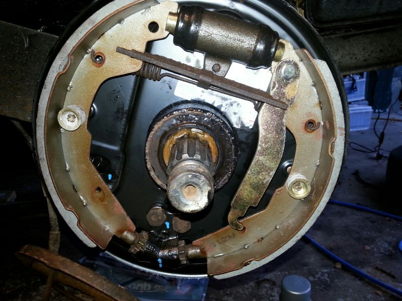

Måtte nå ha en liten økt i garasjen i kveld, og fått montert nye bremseskjold og bremser, håndbrekkvaier ! Må berømme HotShop for hurtig levering!
I MIN garasje.....er det nok😒
72- 1302 Felleskjøpet
73- Rico camper (Daffy)
sveineka
Posts: 522
Location: Frekhaug
Sv: Så er det kommet en BussRico Camper på tunet !
Post by sveineka »
Tromlene er nok nye i den forstand at de ikke har vert i bruk, sikkert satt på for lenge siden, men ser ikke ut til at de tar borti!

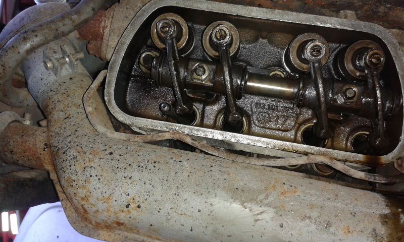

En tur innom Svein Eriks garasje for å skru litt og kikke på biler..
Svein Erik fikk liv i camper-motoren, etter 21 år, da det plutselig smalt i motoren.
http://www.youtube.com/watch?v=bgtOu5_pCIA
Det smalt skikkelig i forgasseren, og vi kjente trykket over åpningen, men uansett hva vi prøvde, forsvant ikke smellingen..  :(
Det ble justert både på tenning, forgasser og så videre, og det endte opp med at vi vippet av ventildekselet på høyre side, og da så vi grunnen..
Rett og slett vippetøyet som hadde sluppet en støtstang, så Robert kom nærmest, han mente det var en ventil..
Jaja, nå går motoren som en klokke og med justerte bremser bak, skal det være mulig å flytte på bilen. Gjenstår vel bare å få inn vinduene, så kan denne faktisk
komme ut av garasjen.
