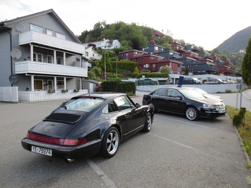

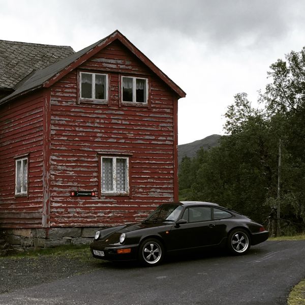

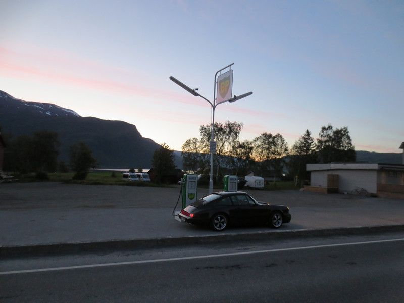

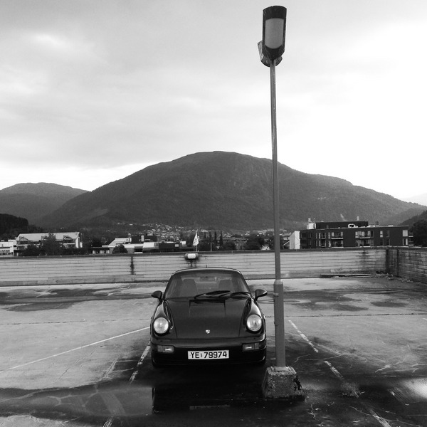

Da får vi prøve å legge inn litt flere bilder. Bilen ble alstså hentet i Oslo i fjor. Hjemturen startet på kvelden samme dagen jeg reiste ned og turen gikk uten noen problemer. Jeg var hjemme ca. klokken 6 om morningen, sov et par timer før det var ut å kjøre igjen. I fjor ble det kjørt flere turer til Førde, Florø og omegn :)

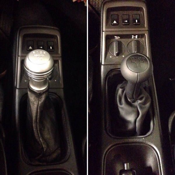

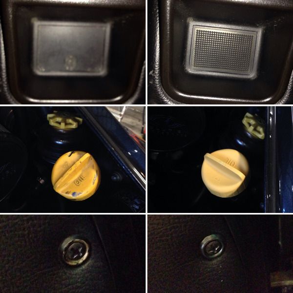

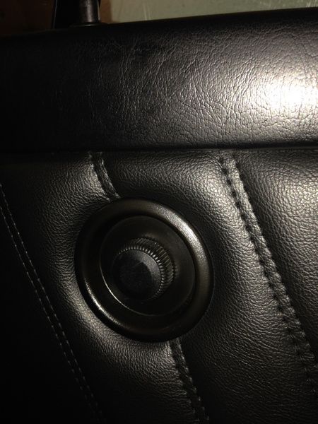

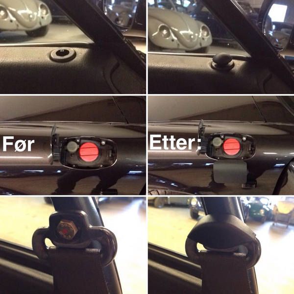

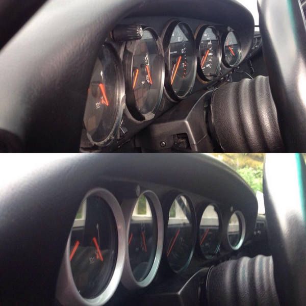

Det er ikke så mange store ting som har blitt gjort, men mange smådetaljer har blitt tatt hånd om litt etter litt. Er ikke hjelp i å ha nylakkert bil om småting som falmede plastikkdeler og slitne skruer skal få ødelegge ;D

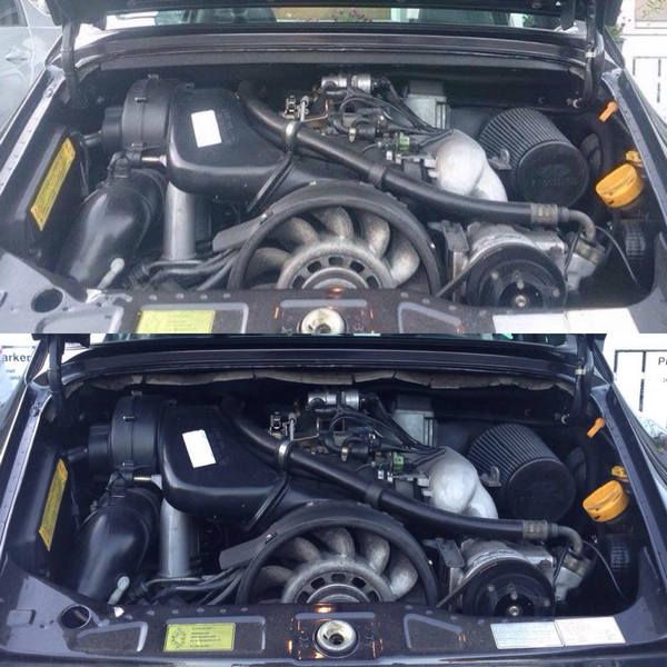

Pad Keeper ble installert i motorrommet for å skjule den typiske bølgete slappe isoleringsmatta øverst.
Original girkule ble montert. 993 style pynteringer ble fjernet til fordel for original sort look.

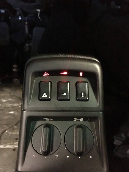

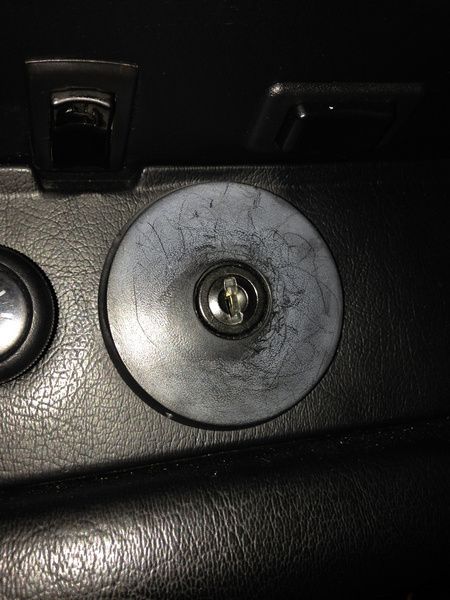

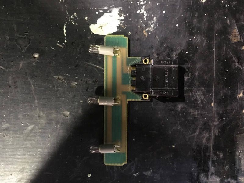

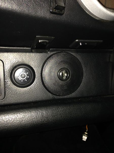

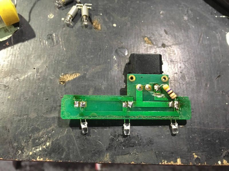

Lysene i midtkonsollen med brytere for manuell kjøring av bakspoiler og låsing av differ var gåen når jeg kjøpte bilen. Dette er en gjenganger, og for å skifte de tre lyspærene må man egentlig kjøpe ny lysmodul som koster noen tusenlapper. Alternativet ble å fikse det selv ved hjelp av noen dioder, en motstand og loddebolt. En enkel jobb som er beskrevet av en nordmann som har spesialisert seg på 911 elektronikk.
http://www.bergvillfx.com/

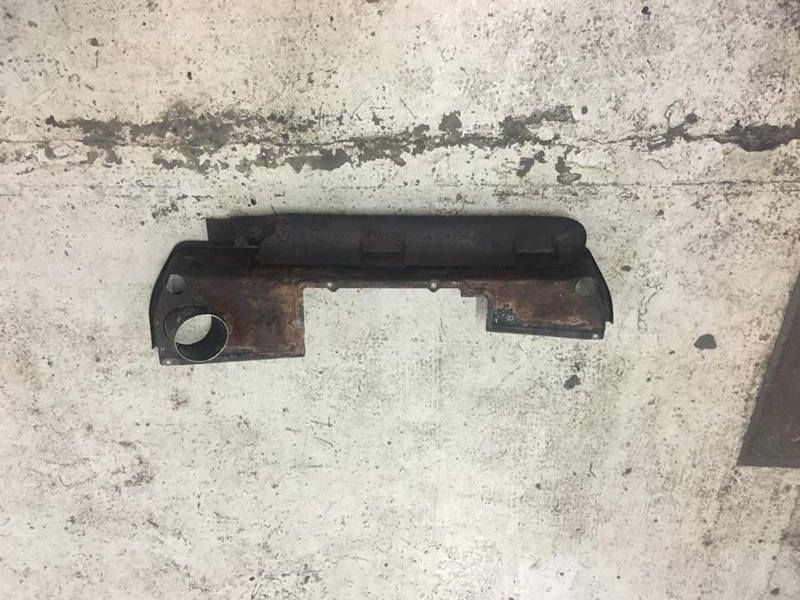

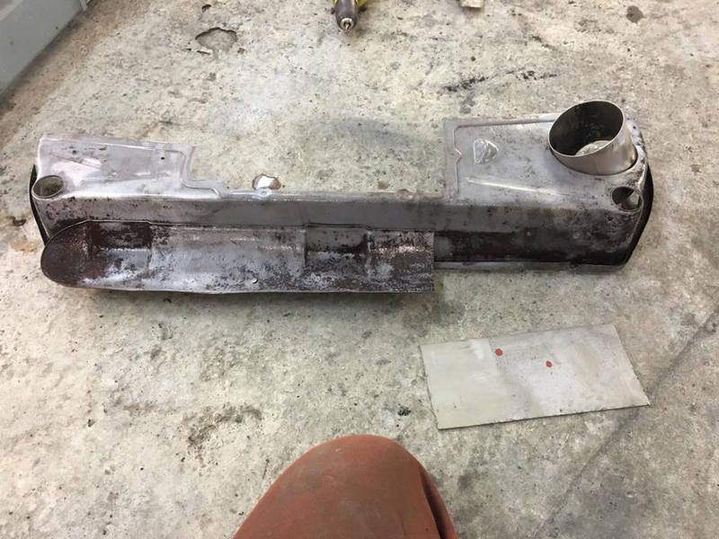

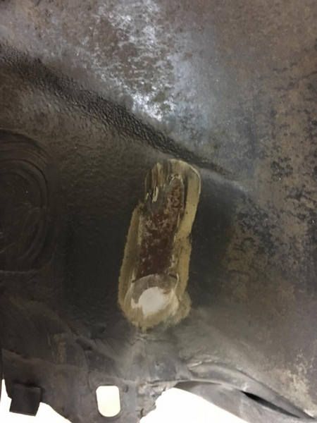

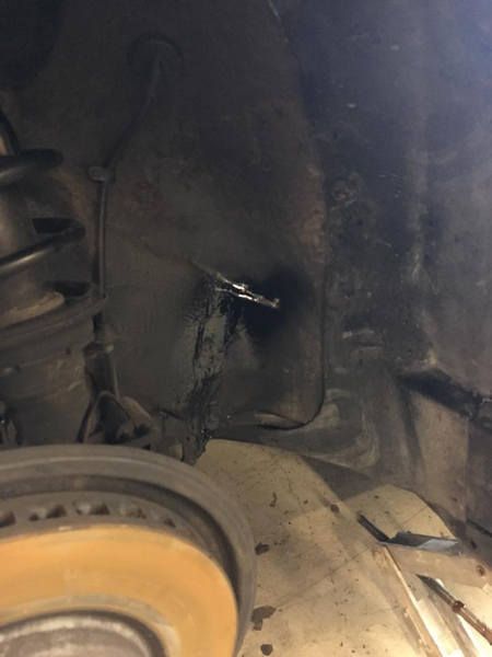

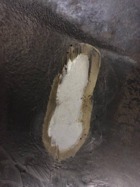

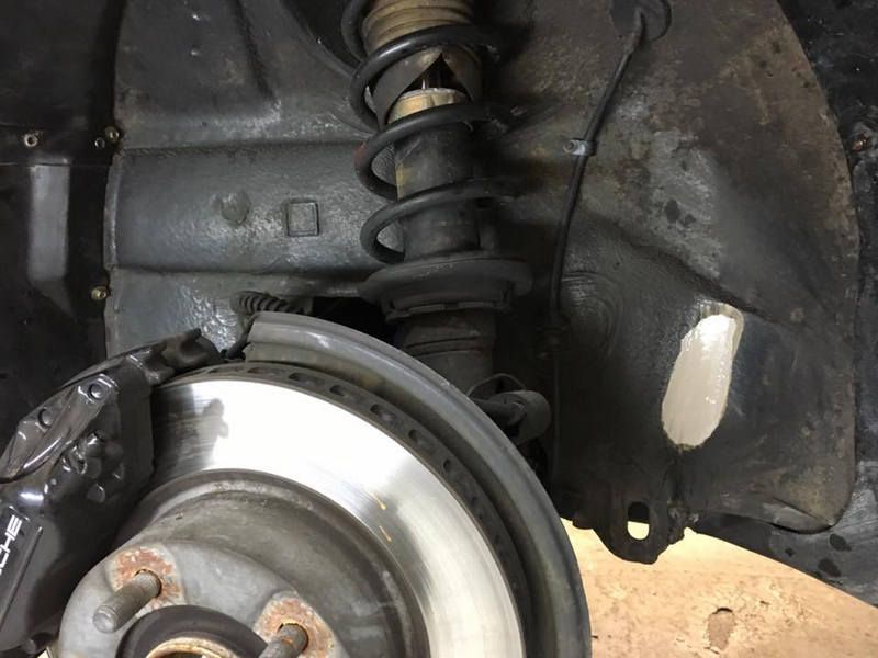

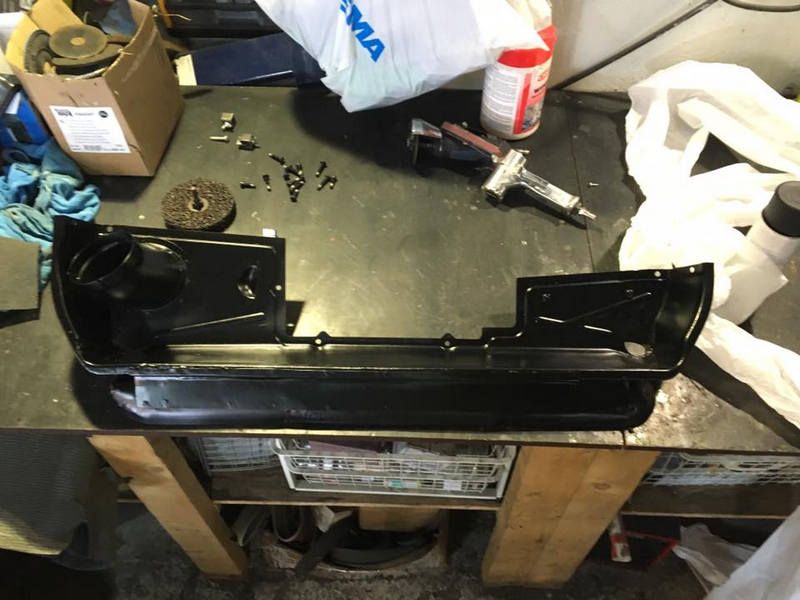

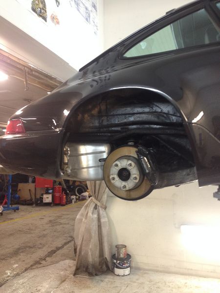

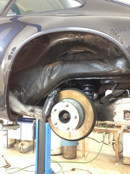

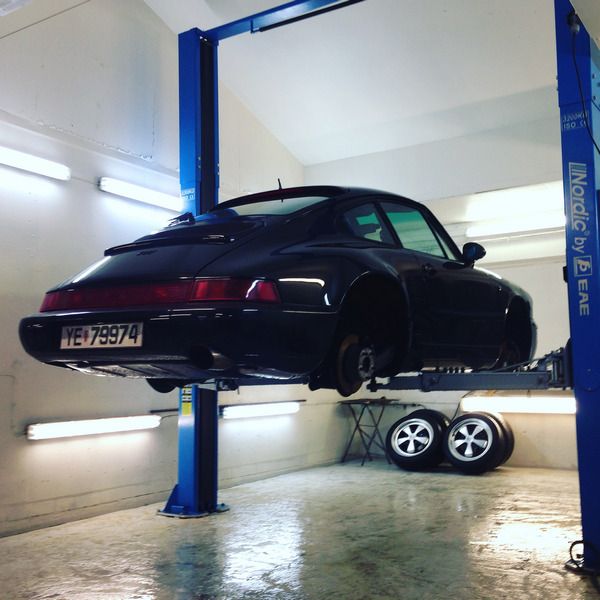

Ved første tur på bukken på BBH ble det tatt en god underspyling. Har ikke funnet noe rust eller skader på selve karosseriet foruten i innerskjermene hvor tidligere eier gjerne har hatt litt vel store hjul og har subbet borti. Det har jeg punktsandblåst og dekket med epoxy og techtyl nå i første omgang for at det ikke skal få utvikle seg til noe mer. Ellers er det så klart noen skruer, braketter og slangeklemmer som er noe rustent etter 26 år, men det blir nok byttet litt og litt. I forbindelse med service og ventiljustering ble kjøledeksler rundt motoren plukket av og jeg tok en runde med sandblåsing, sveis og lakk. Dette er ikke synlig til vanlig, men det er jo kjekkere å vite at det ser greit ut :thup
