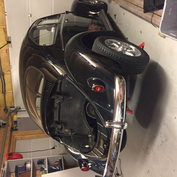

Ellers har jeg holdt på med å finne en passe høyde bak. For å gjør det litt lettere byttet jeg til fjørstaver og lokk der jeg klarer å telle/flytte både indre og ytre splines.
[img width=800 height=600]http://i180.photobucket.com/albums/x113/gitula/58/IMG_0210_zpsqm1qaeqn.jpg[/img]
[img width=800 height=600]http://i180.photobucket.com/albums/x113/gitula/58/IMG_0249_zpsp1zn3mte.jpg[/img]

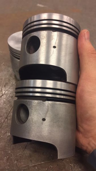

No har eg plukka ut den råtne 1200,n for siste gang..
Har en 1600 eg holder på og sette sammen som er tenkt inn som erstatning.
Når eg plukka den ned så viste det seg at 2 stempler var sprukket.
Har et sett med nye sylindre og stempler på vei fra Dalhems.

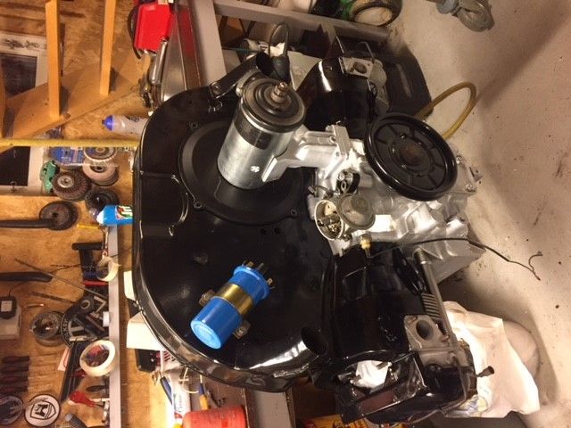

begynner å nærme seg å sette inn "ny" motor i 58,n
Håper og tror at en kan få en sesong uten å lure på når driten ånder ut..
Må bare prøve å finne ut clutchoppsett.. 1600 med 1200 kasse. noen tips?
leste noe om en 200mm med ei hylse..
1600 58.jpg (65.24 KiB) Viewed 23749 times
