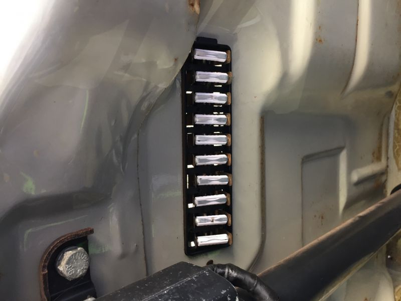

Noen som har oversikt over riktig sikringstørrelser??
- image.jpg (44.53 KiB) Viewed 4402 times

Se her:
http://www.thesamba.com/vw/archives/man ... 8T1-35.jpg
og her:
http://www.thesamba.com/vw/forum/viewto ... w=previous
Koblingsskjema (de største strømforbrukerne er vindusviskere og evt. oppvarmet bakrute, disse bør ha 16A, resten kan ha 8A, hvis det ikke er mange ting knyttet til en sikring):
http://www.thesamba.com/vw/archives/inf ... lymers.jpg
eller:
http://www.thesamba.com/vw/archives/inf ... g_6869.jpg
og her:
eller:
