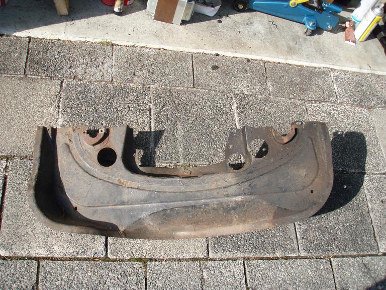

Tenker det var kjekt å få den i hus! :) Det bakre kjøleblikket er helt annerledes enn på type1. Tror de andre er like. Usikker på om det er forskjeller mellom early/late bay, men siden jeg har begge deler (og begge har t1 motor) kan jeg sammenligne litt ikveld. Ny info kommer! :)

Mener det er denne du skal ha:
https://www.vwheritage.com/shop/bay-bus ... tartRow=68

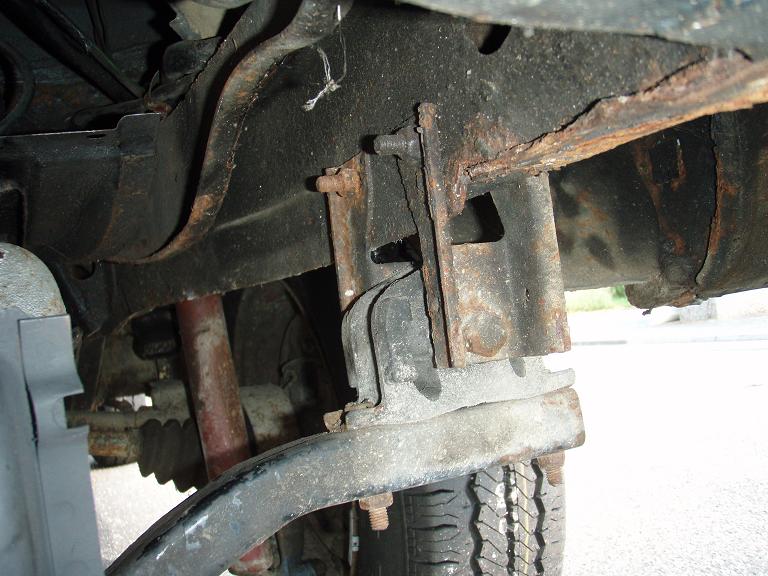

I tillegg må t1 motoren ha fester for det bakre motorfestet/tverrbjelken. 3 skruehull. Mener jeg har lest at de kan borres opp/gjenges på en vanlig type1, men husker ikke hvor jeg så dette....
Fant noe bilder på nett. :)

ja grattis med skapleg bil! har sånn bakerste plata liggande orginal. og på motoren kan du bruka et adapter om du ikkje har gjenger i blokka, funka veldig bra. ja foresten, eg har vel motorfestet bak liggande og, altso bøylen.

Engine Case Adapter (Type1 motor i type2 og 3)
Her er et eksempel. Om du trenger slik kan du sikkert google frem en mal og lage en. :)
