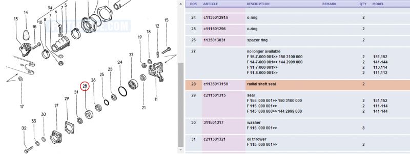

Unneberg selger disse som en del av et sett: 111-598-051/A
Hot shop selger settet som: 311598051S
VW sitt artikkelnummer på selve simmerringen tror jeg er 113501315H
Ellers har simmerringen en ytterdiameter på Ø62, en bredde på 11 og den tetter mot en hylse på Ø44.5.

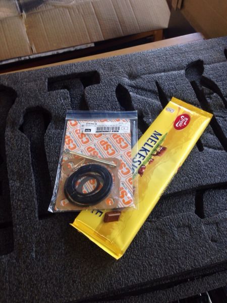

Det er ikke problem å låne bort deler til folk som Ørjan!
Nye deler bestilt samme dag og levert uken etterpå -med sjokoladeplate!! :thup :thup
