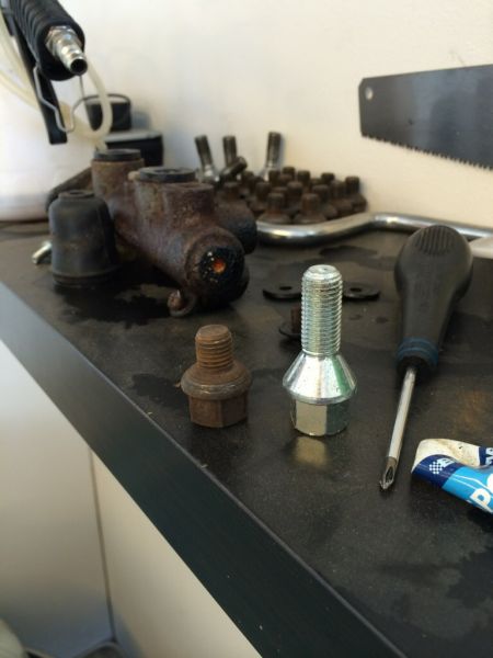

Det skal være rund kon til stålfelger, ikke skrå kon, som de til høyre på bildet har. De er nok til alufelger.
