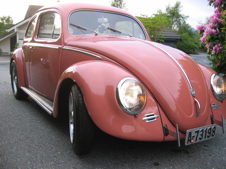

For en del år siden kjøpte jeg en 56 cal-looker fra Østlandet. Den var tidligere eid av Fredrik Sørlie, som hadde montert på den de delene som skiller den fra en originalbil: Senkeforstilling, smale hjul fremme, bredere Firestone 560 bak, 1300S girkasse, Empi doorpull, Hurst girspake, Flat4 ratt, Bullet-mirror, T-bars osv. Bilen er korall-rød, med originalfarge innvendig, og omlakkert utvendig. Interiøret kommer fra en modell som er noen år nyere, men fargene passer godt til bilens lakserosa lakkering!
Jeg ble fortalt at den var lakkert/restaurert her i Bergen i sin tid (Noen som kjenner tidligere eier?) - og var vistnok kun kjørt ca 60.000km da den ble solgt. Den har nå gått ca 85.000.
Bilen har hatt en 1835 motor da Fredrik eide den, og var bla. omtalt i det "alternative" bilbladet Carls Cars hvis noen kjenner dette. Fredrik var kjent for sine heftige "burn-outs" med denne.
Jeg kjøpte bilen med en 1600 motor som ikke haddde noen historie, og som ikke var kjørt i bilen. Pga mye jobbing, har den blitt stående i garasjen - men nå har jeg tatt en jobbpause for en periode, og har hatt mye bedre tid til å skru bil! Ifbm. VWACBs jubileumsutstilling, så bestemte jeg meg for å få den på veien igjen. Bremser er blitt skiftet bak, nytt batteri, har lånt en starter (Takk Trygve, du skal få den tilbake :-) og fordeler er skiftet for å få den til å starte.

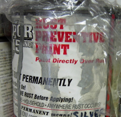

Kjøpte POR-20 for å male eksosanlegget med. Hadde lest en del om POR-15 som vidundermiddel på bunnplater osv.
Desverre virket ikke dette I DET HELE TATT!
Etter en time og to med kjring var hele eksosanlegget blitt brunt, og malingen løsnet med store blærer. Mulig POR-15 er bra - men POR-20 funker ikke.
- por20-3.jpg (90.28 KiB) Viewed 5614 times

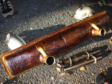

Etter et par timer på bilen :-(
- brun eksos.jpg (94.36 KiB) Viewed 5642 times

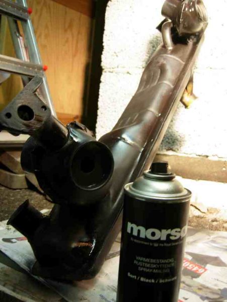

Takker for tipset.
Jeg har i mellomtiden vært nede på Kanalveien og kjøpt ovnslakk (fra Morsø). Har lakket varmepottene, og tenkte å ta eksosanlegget på nytt dersom jeg får det sveiset (eksosflensen knakk av når det ble montert). Det gir dem en svart matt overflate.
Skal poste noen erfaringer med dette når jeg får det på plass og får kjørt litt.

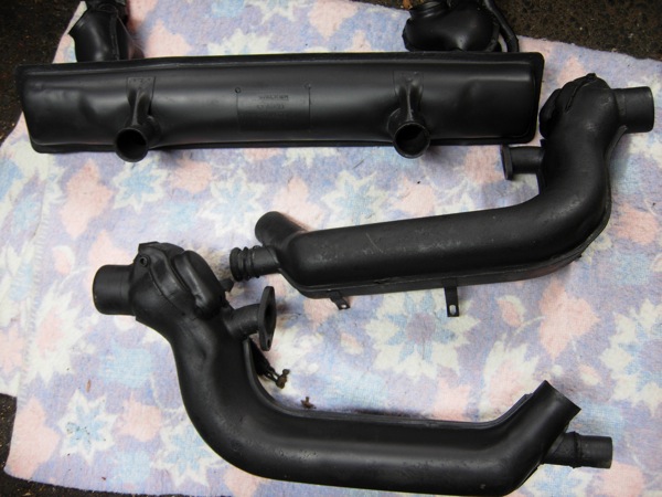

Da er eksosanlegget pusset og lakkert, så får vi se hvordan det holder.
- godt å få litt hjelp i garasjen!
- DSCN1445.jpg (45.87 KiB) Viewed 5547 times
- DSCN1449.jpg (41.03 KiB) Viewed 5490 times

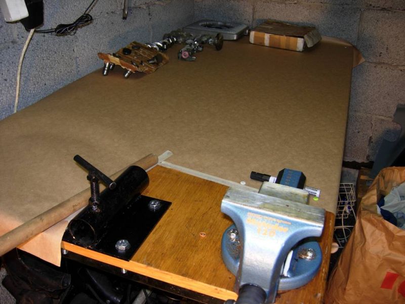

Dersom bilen nå kommer på veien uten at motoren går varm, så skal jeg fortsette 2276 motorbyggeprosjektet mitt http://forum.vw2you.com/cgi-bin/UltraBo ... 04168#ID41
Kommer til å beholde 1600 i 56-en - så får vi se hvor den andre motoren havner når den blir ferdig.
Har ryddet benken i garasjen, klar for motordeler. Det som mangler er på vei over fra www.Airccoled.net

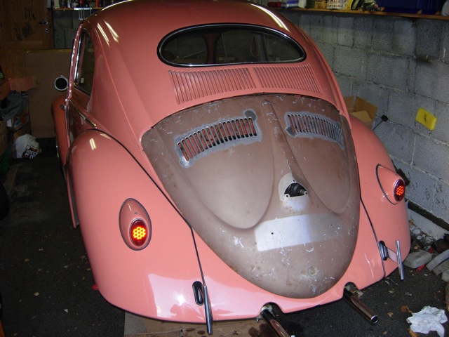

Motoren er på plass igjen. (Anbefaler å styre klar av Walker eksosanlegg!)
Kanskje denne bakluken kan passe.....
- DSCN1483.jpg (91.33 KiB) Viewed 6203 times
