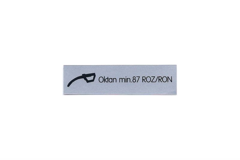

På 70-tallsbobler pleide det å stå følgende inni tanklokket på høyre (ut)side foran:
Så jeg trur det holder i bøtter og spann med 95 oktan.
