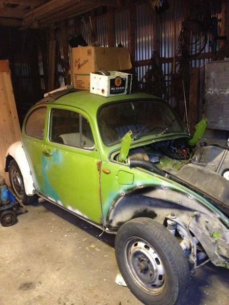

Hei.
Nå har eg lest og fulgt med inne på forumet her en god stund, så tenkte kanskje det var like greit å starte en oppussings tråd om boblen min.
Det er en 69mod 1300.
mye rust i kanaler og bunn, men ellers grei.
Så tenkte eg skulle prøve meg på oppskriften til Tistlo, som ligger på vwnorge sitt forum.
Eg slenger utpå noen bilder, så håper eg alle sammen kommer med tips og innspill.
Dette er forresten første gang eg skal rote meg bort i karrosseri arbeid, så bli nok endel klabb og babb.

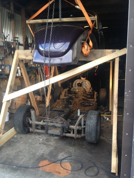

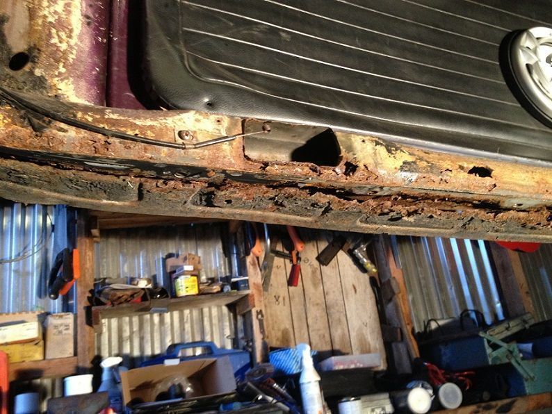

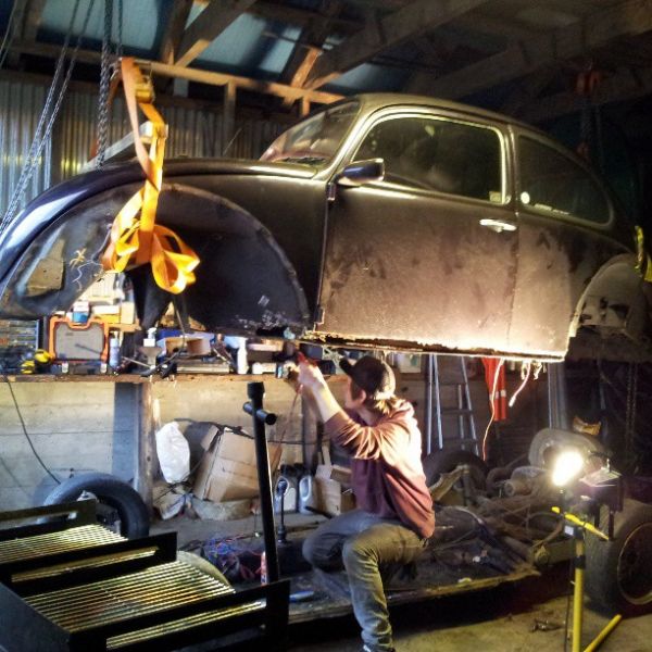

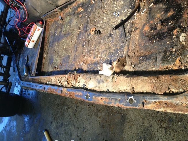

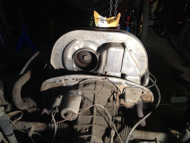

Oppdatering!

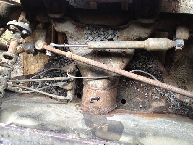

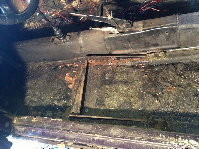

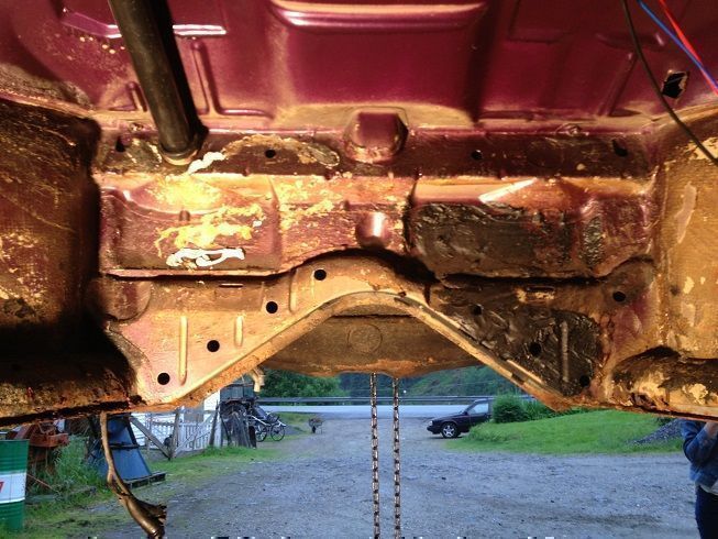

Ja, nå har eg kjøpt inn 2 taljer (biltema - 1 tonn, 499,-) til og heise opp karosseriet med.
fikk løsnet alle skruer, utenom 1 av dem som sitter i undersiden av gulvet, denne skjærte eg vekk. Kjappt og gale!
bunnen ser ok ut, litt sveis her og der, men ikke altfor mye.
lurer litt på om kanalene er ok inni, men har ikke kikket så mye på dette enda.
neste steg er å pusse ned/vekk dritet. så skal det bestilles sveisedeler.
så skal eg lære meg å sveise, hehe

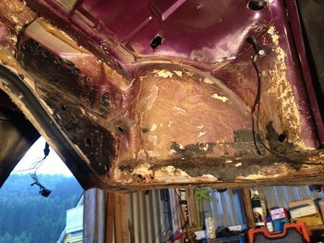

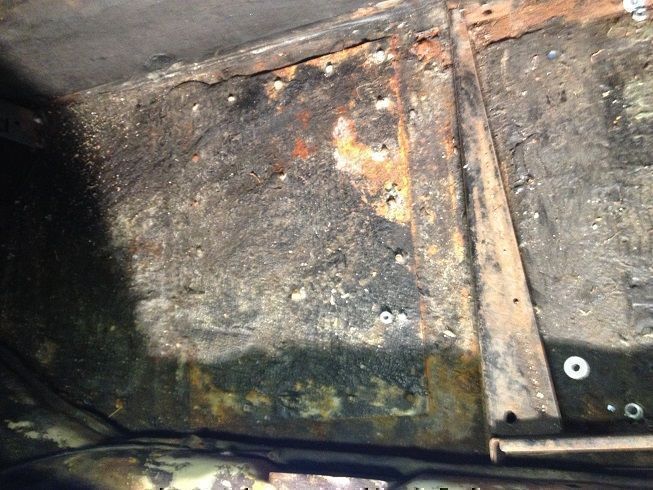

Har bestemt meg for å bytte ut hele gulvet..
Det er tynnslitt plate, og mye hull! orker ikke stå å lappe på dette.
bestiller rød bunnplate fra unneberg, den der "heavy-duty"!

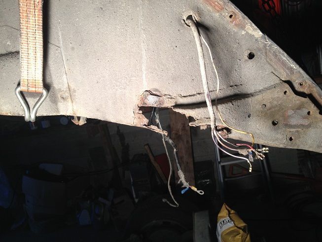

Hei!
Eg er hjemme fra ferie, og skal sette i gang gulvbytting.
Det blir som sagt mye klabb og babb, ingenting skjer etter boken.
Og det kommer til å se elendig ut. Så der var forventningene på plass og eg slipper å skuffe noen.

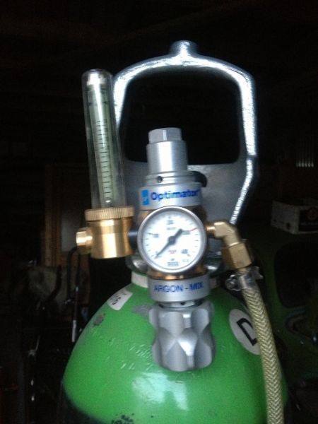

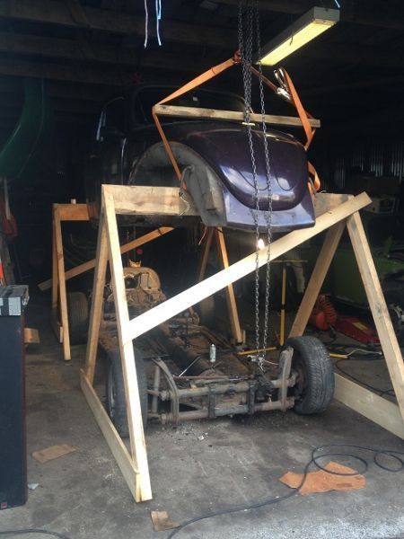

Lagde noen bukker som eg kunne heise karossen ned på.
Var så fælt (og lite HMS vennlig) å bare ha det hengende i taket.

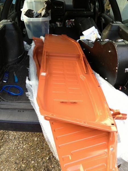

Eg har hentet pakke i posten i dag, nye golv!

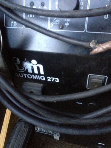

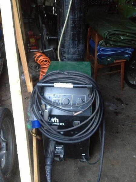

Og her er Sveise apparatet eg har lånt meg.
[attachment=7]
Så da har det bare til å komme med kritikk/forslag på planer eg har lagt.
Om noen kan henvise til en tråd der dette er illustrert med bilder og forklaringer, blir eg glad!

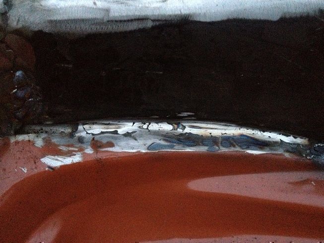

JAJA!
på tide og oppdatere lesere.

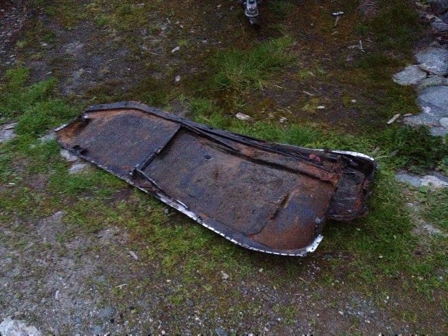

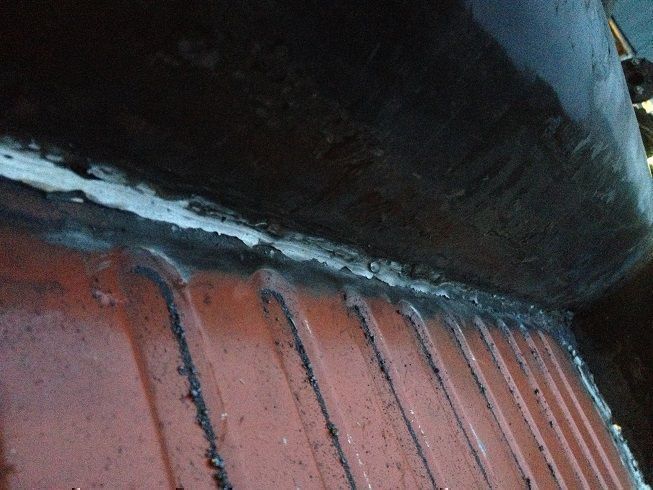

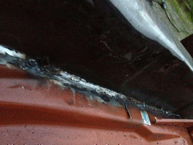

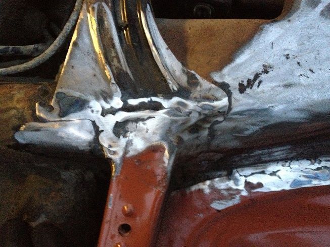

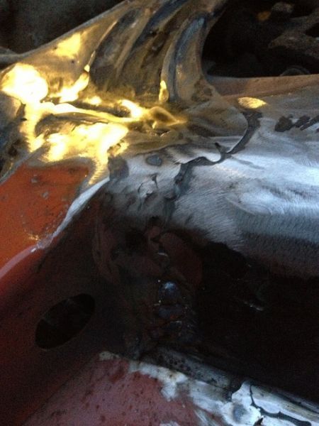

har fjernet gulvene!.

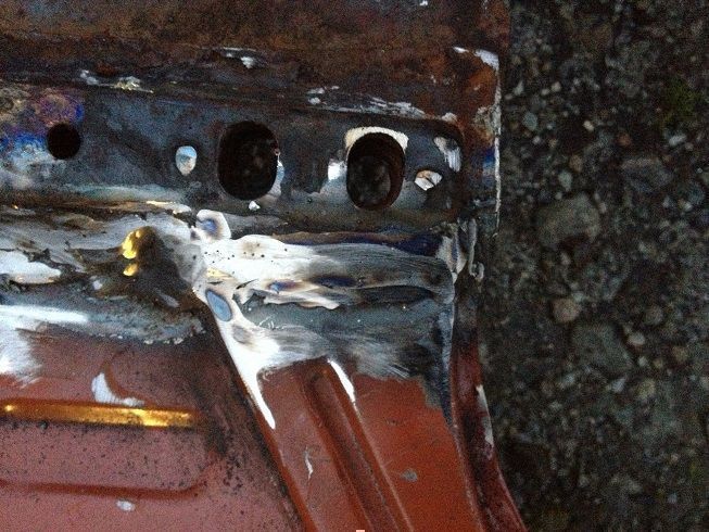

Valgte en uorginal (huff) sveisemåte.
som helt fersk sveise - "operatør" valgte eg å helsveise gulvet.
så, eg fylte sveis i hullene som eg borret i det gamle gulvet da eg demonterte det.
pusset det ned, og klesset på det nye gulvet.
øvde meg i 15 min på det gamle gulvet, og så satt eg i gang.
Ble OK fornøyd, det ble ikke fint, men det sitter hvertfall fast. må vel gjøre alt arbeidet om igjen om 5-10 år, men det for holde for denne gang.
Man må jo begynne en plass
Sveising var forresten endel vanskeligere enn forestilt. Men på den annen side, utrolig gøy! slitsom kosejobb
Fikk også lånt "profesjonell" sveisemaske, sånn der som man kan ha på hele tiden, og som automatisk "stenger" når det kommer lysglimt.
Det var også Vifte med innebygd avsug på, så ingen problem med gasser, satt ute og sveiste i solen. så var ikke mangel på friskluft uansett.
Alt i Alt, 2 herlige dager!
Onsdag: Demontering og pussing.
Torsdag: Mer pussing, tilpassing av gulv og til slutt sveising.
Bilder og sånn!

I morgen (fredag) skal eg se hva eg får gjort med det andre gulvet.
blir hvertfall ferdig i helgen.
Har bestilt komplette varmekanaler fra unneberg bil.
så det blir neste ukes prosjekt.

Kjøp en patron med godt tetningsstoff i alle skjøter(husker ikke hva det heter), slip av den røde grunningen og bruk en god grunning med svart toppstrøk, så har du et topp resultat.

har et par sveise tips:
Tectyl brenner og lukter noe sykt!
Ha på noe mer enn bukse og T-skjorte.. blir sveisebrent på hele armen
