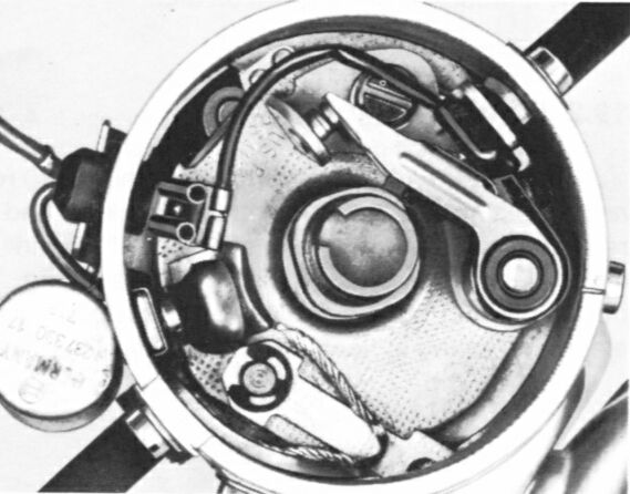

Når du stiller stiftåpningen (0.4mm), så må fordeleren stå slik at det er det høyeste punktet på den "firkantete" delen av fordelerakslingen (se bilde) som løfter stiften maksimalt.

Det har jeg gjort.....flere gange ??? Kansje jeg skulle proved enda en gang.
Skal legge ut bilder i kveld av stift og fordeler... ::)

Hvis lampa lyser hele tida, så har du enten koblet feil, eller stiften bryter ikke jord...
Sv: 56 Oval...
Hei svein..jeg tror det må være det siste,fordi når jeg åpne stiften litt etter at jeg ha justert den til 00.4 så slukke lys i lampen.så tror jeg må ta de enda en gang.
