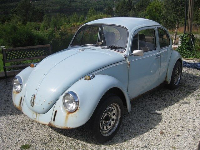

I midten av juni i 2008 gikk meg, Sindre og Torgeir til innkjøp av et Boble-prosjekt. Dette var to Bobler fra 1969 som hadde sett sine beste dager. Den blå var hel og kjørbar mens den brune hadde blitt utsatt for en ikke-fullført restaurering. Den brune var med andre ord ganske så demontert samt at karosseriet hadde blitt sandblåst uten at det hadde blitt lagt noe beskyttelse på stålet etter sandblåsingen. – Mye overflaterust!

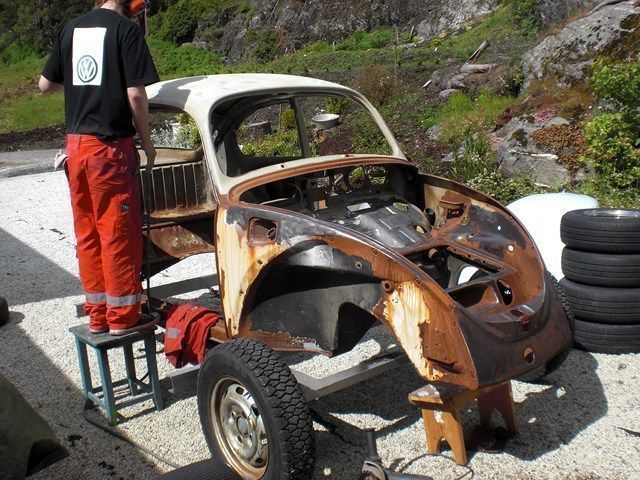

Ved første øyekast så vi for oss at vi kom til å bruke det blå karosseriet med tilhørende motor og den brune bunnen. Bildene fra hentingen har jeg dessverre ikke, kameraet ble stjålet på en ferietur like etter kjøp av boblen. Takk til Martin som lånte oss trekkbil og takk til Knut og Ingunn som hjalp til med å få bilene på plass.

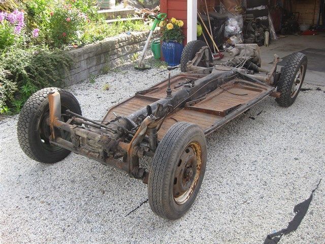

Den blå plassert på tunet på Radøy:

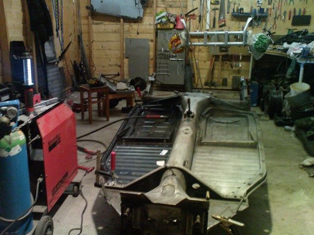

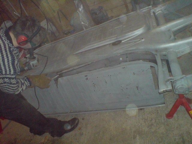

Vi bestemte oss for å bytte ut høyre bunnplate. Undertegnende har funnet fram vinkelsliperen:
Året 2008 nærmer seg slutten. Ny plate er snart på plass:

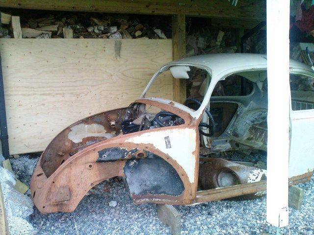

Det brune karosseriet plassert under terrassen:

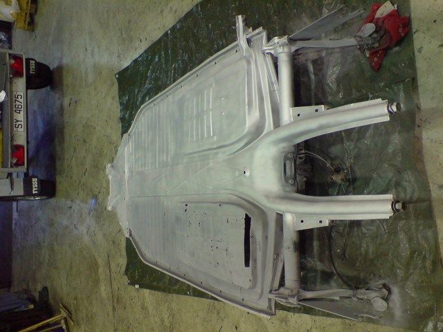

Forstilling og girkasse er her fjernet og bunnen sandblåst. Vi har sprayet på med sink for å unngå at regnet ødelegger for oss på veien hjem. Takk til Kenneth for lån av tilhenger.

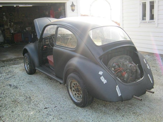

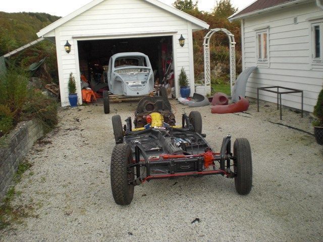

Dette bildet er fra Sommeren 2009:

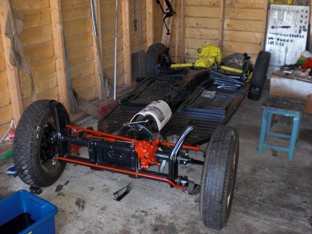

Rammen har gjort et byks! Girkassen har blitt gul, stabstag og styrestag er blitt rød og bunnen er grunnet og lakkert. Dessverre finner jeg ingen bilder fra dette arbeidet.
Videre er motor og startmotor kommet på plass:
Motoren er fra den blå og er urørt. Motoren fungerte når den ble tatt ut og blir med det ikke overhalt før bilen er oppe å går. Torgeir og Sindre er fornøyd med egen innsats og tar seg en velfortjent lur.

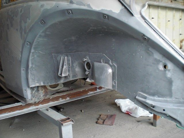

Nå som rammen begynte å komme seg gikk vi i gang med karosseriet. Planen med å bruke det blå karosseriet er her forkastet. På det brune karosseriet er det stort sett bare overflaterust mens på det blå karosseriet visste det seg å være gjennomrustet flere steder – i såpass stor grad at vi hentet frem det brune. Her har vi laget oss en ramme for å gjøre karosseriet lett å flytte på / jobbe med:
Planen her var å pusse og bruke stålbørste på vinkelsliper der dette var tilstrekkelig og sandblåse der dette var nødvendig. Bildet illustrerer vel i grunn ganske greit at sandblåsing ble den dominerende metoden
Her er store deler av ene hjulbuen sandblåst:

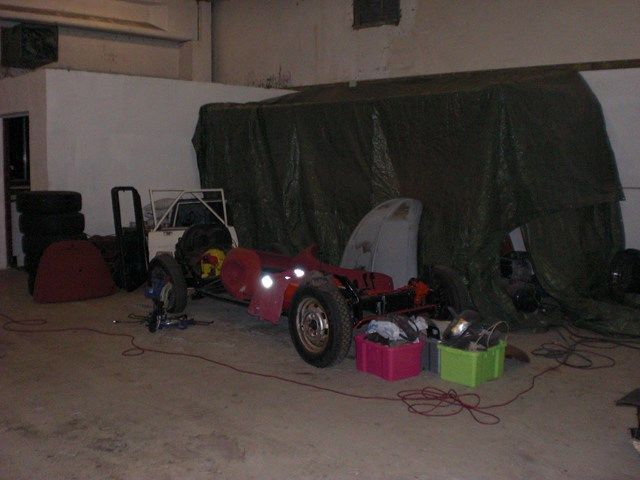

Høsten kom og prosjektet hadde da tatt såpass lang tid at vi måtte finne oss et lokale. Lokalet fant vi og det meste ble plassert her:
Her har vi snekret oss en liten presenningsbås for sandblåsing av karosseriet. På bildet ser man en liten kompressor i åpningen. Sandblåsing med liten kompressor medfører at enn må vente i lange stunder på luft – man venter mer enn man blåser. Med så mye rust og ikke så voldsomt kjekke arbeidsforhold, arbeid som måtte gjøres på nytt osv gikk vi lei. Jeg tok en telefon til Zinken.

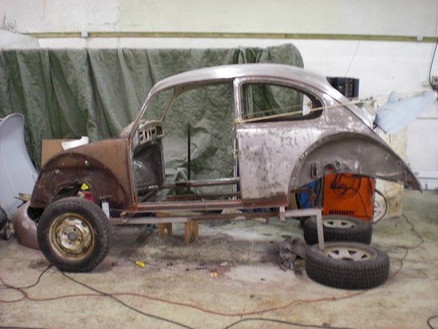

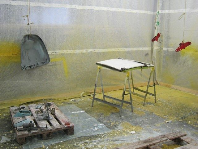

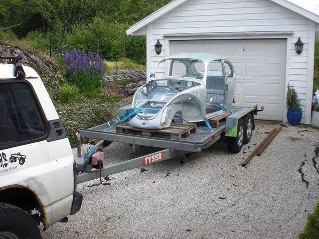

Hos Zinken fikk vi til svar at de hadde plass i bassenget sitt og de kunne dyppe karosseriet om vi selv forstod at karosseriet kunne slå seg på grunn av varmen. Fikk beskjed om at karosseriet burde leveres fri for maling og olje, rust var intet problem. Her er vi godt i gang med å fjerne alt som ligner på lakk og tectyl: (Året har her skiftet navn til 2010)
Sommeren 2010 var karosseriet klart for henting:
Blankt og fint – varmgalvanisert =)

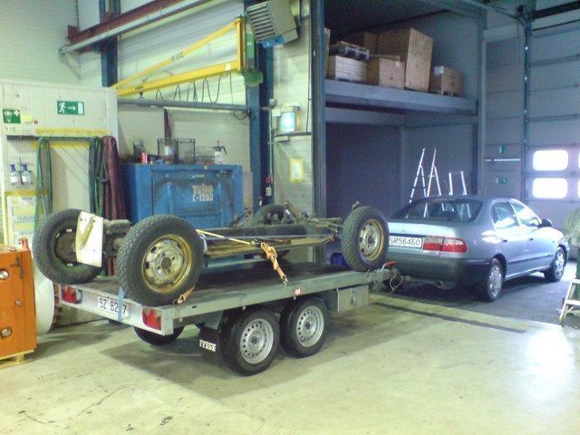

Som nevnt er vi tre stykker på prosjektet. Høsten 2010 ble vi alle studenter, Sindre dro til England, Torgeir dro til Trondheim og jeg begynte i Bergen. Hittil hadde dette vært et sosialt prosjekt – tre gode kamerater som til tider skrudde bil sammen. Dette er jo selvsagt en god ting men ting går ikke så veldig fort – fort gjort at det går litt tid mellom øktene når det skal passe for alle!
Vi sa opp leien i lokalet vi holdt på i og flyttet prosjektet tilbake. - Takk til Bente og Olav for lån av trekkbil!

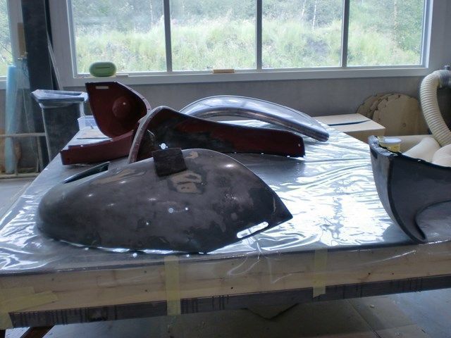

Samme sommeren ble panser og skjermer pusset og grunnet. Takk til Mundal Subsea som lot oss bruke deres lokale!

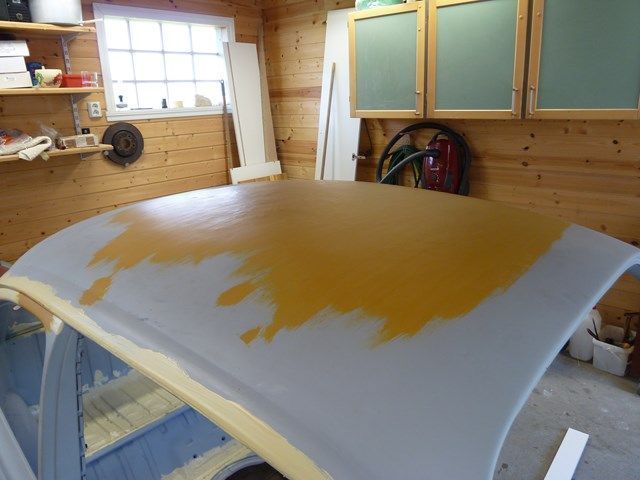

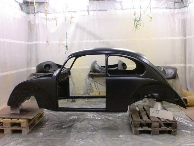

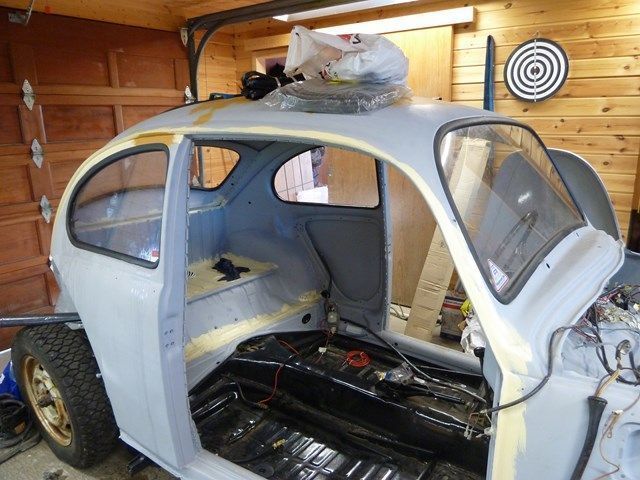

Med eksamener unnagjort gikk så å si hele romjulen med til å få lakk på bilen. Nok en gang stor takk til Mundal Subsea for lån av lokale!
Her er en god del pussing og sparkling unnagjort. Alt ble grunnet på ny før lakkering. Finishen ble ikke helt topp – i lakken vil en se pussemerker o.l, men det er fremgang! En lakkeringsjobb kan alltids gjøres på nytt, gjerne når det passer litt bedre!
Giftemål på gang:

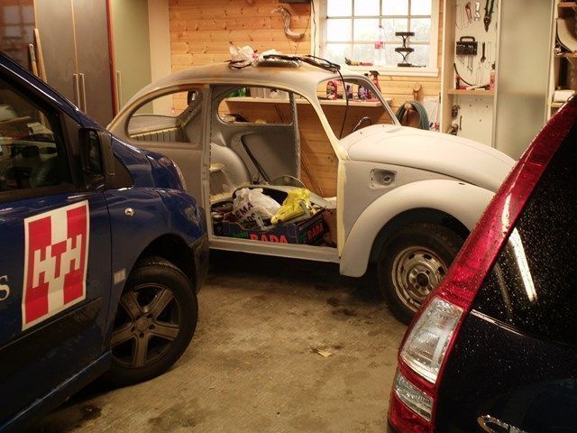

Her er det nye året noen dager gammelt. Karosseriet settes på plass, skjermene skrus på og Boblen blir fraktet tilbake til Osterøy. Takk til May Britt og Terje som lånte oss trekkbil.

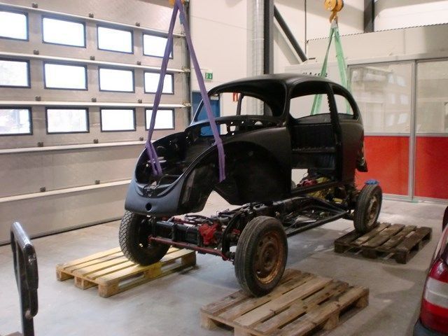

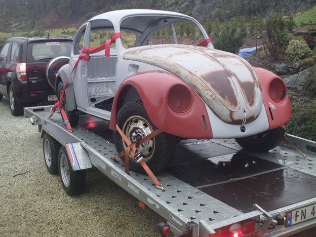

Sist uke ble Boblen flyttet tilbake til Radøy for fullføring. – Det gikk en del tid vekk på pendling tur-retur Osterøy – Radøy. I tillegg er bilen er forhåpentlig vis (med litt flere deler montert) tett og kan med stå ute og ikke stjele noe garasjeplass. Takk til Karoline og Sveinung som i forkant av flyttingen hjalp til med rutene.
Bildet viser hvordan bilen ble hentet fra Osterøy. En halvdel av førersete er halveis på plass, stigbrett er på plass og største delen av undersiden er tectylert. I hovedsak er det lys, dører, støtfangere, motorlokk og seter som må monteres. En lekasje fra girkassen er også oppdaget og må rettes på – det lekker mellom girkasse og platen som holder svingaksel fast mot girkasse.

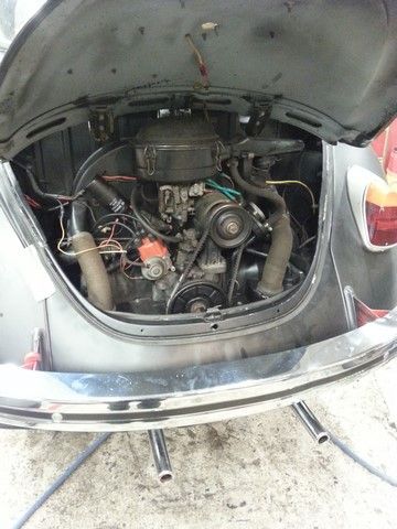

For noen uker siden fikk eg skaffet meg støtfangere fra Erik, dekk fra Henrik og blant annet dører fra Christer. - Takker for hyggelige handler!
Målet er å få bilen på veien så det blir ikke noe finish å skrive hjem om. Bildet viser en del deler der rusten er børstet grovt og flater som kommer i kontakt med karosseri er lakket med owatrol og svart bengalakk. - Ønsker ikke at rust kommer i kontakt med det på bilen som er brukt mye tid på.

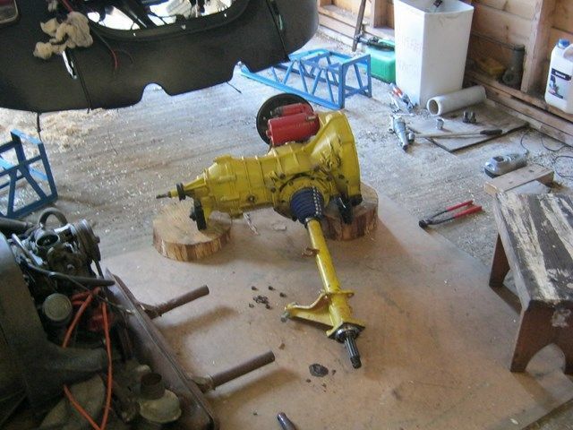

31.3 ble lekasjen fra girkassen reparert:
Det var platen som enn fester belgen til som var synderen. Denne ble rettet ut etter beste evne og ny pakning ble montert. Når det gjelder hjullageret endte det med å slipe inn spor med vinkelsliper som feste til avdrager, heldigvis hadde vi et hjullager liggende
Med girkasse og motor på plass i bilen gikk eg i gang med å skru fast hjulopphenget mens Sindre og Torgeir monterte vindusrute i høyredøren fra Voss:
I forkant av girkasse-økten er det blitt montert en del deler i håp om å få bilen tett. Med vindu på plass ser bilen slik ut:
I går ble noen kromlister og støtfanger i front montert så det som gjenstår i er i grove trekk:

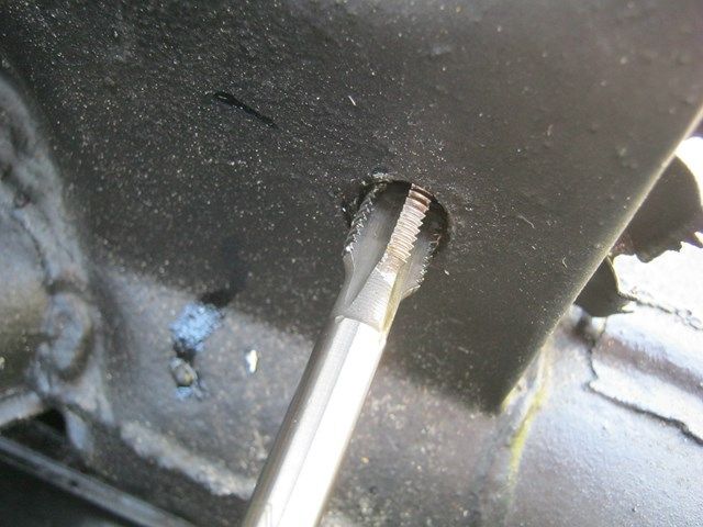

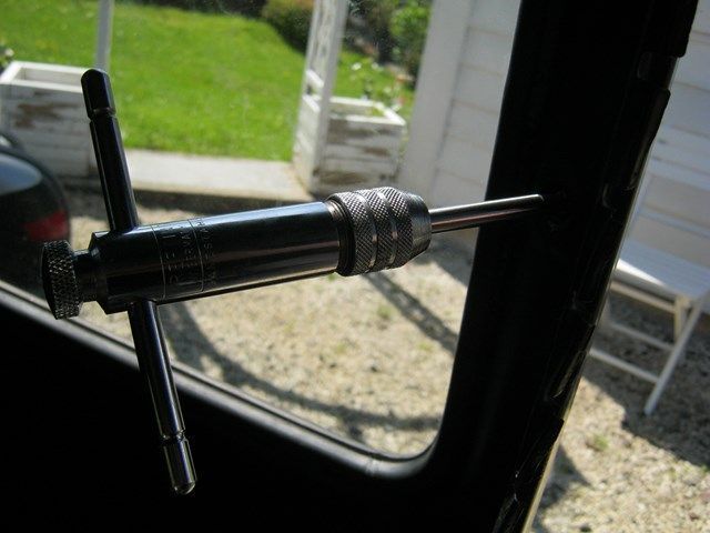

Den siste tiden har eg fått koblet opp litt lys. Noe fungerer og med nye pærer tror eg ting begynner å bli bra. En liten feilkobling er nok blitt gjort ettersom motoren ikke går dersom den ikke står med parklys
På fredag kom en M11 x 1,25 gjengetapp i posten slik at eg fikk frisket opp gjengene brukt til å feste setebeltene. Gjengene må friskes opp på grunn av dyppingen.
Ved gjenging bør en bruke en skjæreolje/spray samt et svingjern dersom man gjenger for hånd. Her er det brukt svingjern med skralle.
Før gjenging brukes et gjengebor. Dimensjonen på boret finner man ved å ta gjengedimensjon minus stigningen. 11 minus 1,25 blir 9,75 som rundes opp til 9.8.

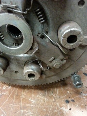

Når hullene enn gjenger er gjennomgående slik som her er en rett tapp slik som denne veldig godt egnet. Er hullet ikke gjennomgående bør enn bruke en såkalt spiraltapp som drar sponen ut fra hullet slik som et bor. Ettersom festene for setebeltet går inn i delvis lukkede kanaler kunne enn med fordel brukt en spiraltapp for å slippe å få spon inn steder som er vanskelig å komme til. - Men men! Man bruker det man har tilgjengelig!

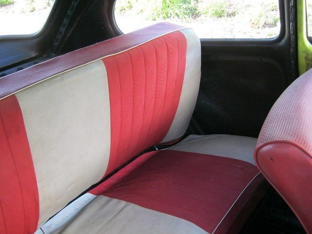

Setene ble også delvis satt på plass. Men ble det gjort en endring på 60 tallet en gang? Tror baksetene er fra en 63 modell og ryggen / sofa endte i vinkel på ca 70 grader. Nedre innfestning på seteryggen stopper i hjulbuene. Må eg finne meg nytt baksete eller er det rett og slett festet som har vridd seg på en eller annen måte?
