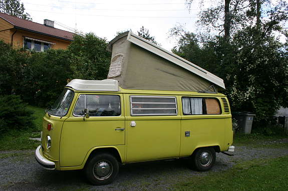

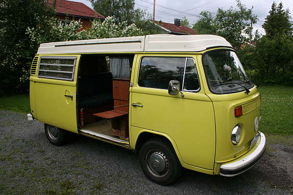

I sommar skulle familien på avduking av kongestatuen i Skjerjehamn i Gulen. Planen var å reise med båt, men det laga seg ikkje slik så vi måtte finne eit alternativ. Eg foreslo derfor at vi skulle kjøpe ei campingvogn for eit par-tre tusen kroner. Som sagt så gjort,-kona på nett for å leite. Etter ei stund hadde eg gløymd heile greia, men då kjem det "Du Saaaander..." frå datakroken. Dette har eg høyrt tre gonger før, alle gangane var det beskjed om at ny son var i vente. Eg fortsod derfor fort at dette var alvor, og kom meg ut av stolen i "ein faderleg fart".
På skjermen såg eg ein baligul -75 modell Westfalia T2. Bilen skulle ho ha, og sidan eg har hatt mine eigne bobbler i mange år kunne eg ikkje godt nekte. Ideen var god den, særleg når ho hadde funne ut av dette sjølv.
To dagar etter bar det til Oslo for å hente bilen. Den var OK, med litt rust, men veldig heil og fin innvendig med skikkelig 70 tals innreiing. Turen over Hemsedal tilbake gjekk ikkje akkurat fort, - her var mykje som skulle stillast både på tenning og forgassar. Dessutan var det ikkje lading, så det var dårleg med lys etter ei stund. Småplukket er fiksa, og planane vidare er vell å få tatt ei renovering og få vekk rusta. Om det vert i vinter får vi sjå.

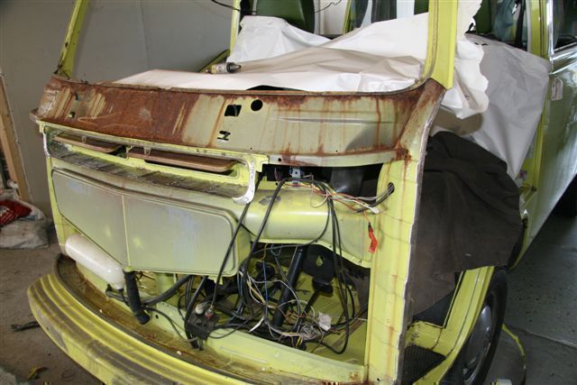

No er her litt framdrift. Det vart litt meir enn småplukk. No er fronten under skifting, då det vart vanskelig å lage nye vindusrammer og "pupp" til vindusviskar. Nye fronten er NOS frå Brasil og må bearbeidast litt, men skal være bra. Om nokon har behov for nedre del (under luftinntak) er det berre å komme med eit bod.

Sv: T2`en Loffen
Dette blir nok topp Sander!
Glad eg ikke begynte på dette..
Sv: T2`en Loffen
Ta gjerne ein tur bortom for å kvalitets-sikre arbeidet. Ser brutalt ut med heile fronten vekke, men du ser kanskje at dørkar o.l. ikkje er så gale. Truleg har det starta med ein lekkasje i vinduspakningen, og fått litt tak. Bortsett frå sjølve vinduslista er det ikkje alvorlig rust, men "det må til". Like godt å gjere det ein gjer skikkelig, og heller vente med det ein ikkje har råd/kunnskap til.

Sv: T2`en Loffen
Tror ikkje eg skal bort der å svinse åleine, men eg blir gjerne med deg en tur bortom en gang
Alt ser jo veldig bra ut bortsett fra plata under frontruta
Sv: T2`en Loffen
Den er OK no, og ny front komen på. Tinna i skøyten. Tok litt rust nede ved hjulboge bak, og det såg bra ut bak. Må skifte litt også på stigtrinn på eine sida, og arbeidet med vinduslister i gang. Håper å være klar til Bug-out.
