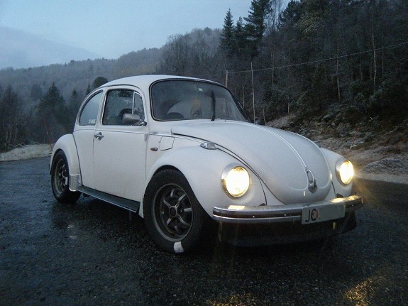

Her er bilen for de som ikke har sett den.
2012-09-22 lilly_00006.jpg (89.88 KiB) Viewed 4459 times
2012-09-22 lilly_00013.jpg (69.93 KiB) Viewed 4484 times

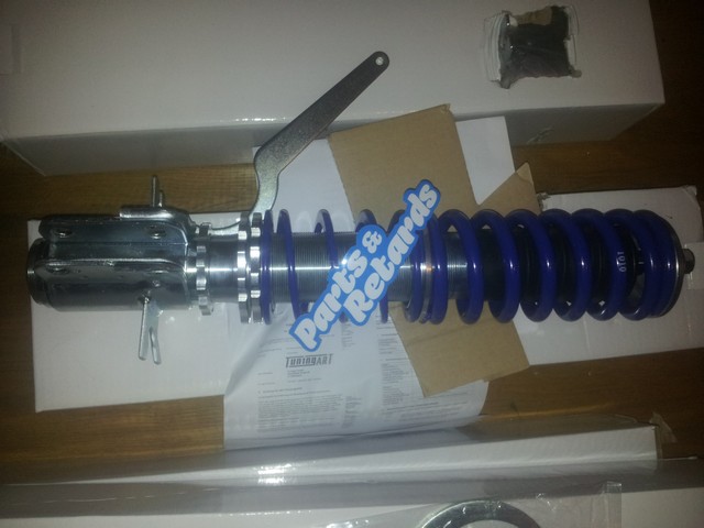

Disse skal på i dag! ;D
Disse er justerbar både på selve fjæren og på festet mot spindel :thup

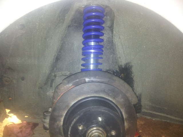

Da var de Montert.
Er ikke mye de stikker utfor, etter bredding skal nok dette bli bra! :thup

til hvilken modell var senkesettet tiltenkt ? fant ikke noen gammelboble kategori :)
OldBug
Posts: 491
Sv: 1303s Euro-Look
Post by OldBug »
Kjøpte til golf1 jetta1! De er helt make til boble sine bare 2" kortere! :thup Kan hende det er en liten forskjell i fjørplaten på toppen også men den passet bra i fjørbenslageret fra de gamle fjørbena! ;)

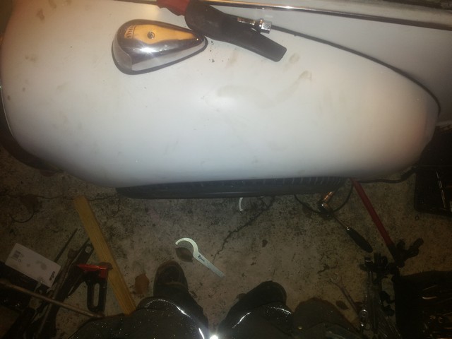

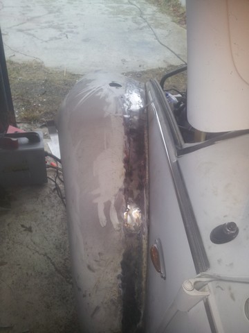

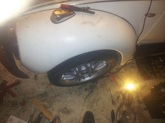

Har begynt på bredding av skjermer, noe som ikke er videre enkelt!
Særlig skjermer på 1303 som har litt mer kurver en andre,
nærmer meg ferdig med sveising på framskjermene og etter det er det forming med hammer før de sendes til sandblåsing og grunning.
Fordelen med å gjøre dette selv er at man får ting slik man vil ha de, utenom breddingen blir det en liten endring i "hjulåpningen" da jeg har lite til overs for knekken i bakkant av buen!
De store støtfangerhullene forran skal bort og et par detaljer til skal tilføres.
Et lite bilde av tilpassning førerside, her er det lagt til 5cm.

hans wrote: til hvilken modell var senkesettet tiltenkt ? fant ikke noen gammelboble kategori :)
Send dem en mail så ordner de sikkert!;-)
1303 og 1302 fra 72 eller 73 har like fjærbein som Golf1/Jetta, mens de eldre 1302 har egne fjærbein..
Jeg kjøpte FK Königssport coilovers til min ´71 1302S hos partsandretards, syntes de er kjempe hyggelige å ha med å gjøre!
Hvilket merke er det på disse coiloverne?
Min erfaring med boble, 17" felger, 40-profil dekk og coilovere (mine hadde justerbare konidempere), er det er latterlig dårlig å kjøre med.. Jeg "aksepterer" en del når det gjelder senking, men noe mer ubrukelig har jeg ikke kjørt.. Stumpete og humpete! Tror til en så lett front, så bør det iallefall ikke være for harde fjærer.
Husker da vi skulle kjøre på fellestur til Hardanger i 2010 så vibrerte sentermutteren på støtdemperen av etter at jeg hadde kjørt igjennom brosteinene i byen..Det ble ikke noe tur den dagen nei.. ;D
Får håpe dine coilovers er litt kjipere(les bedre) enn mine var :thup

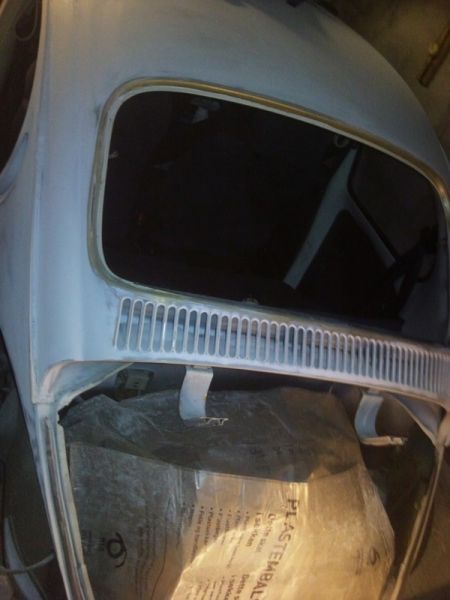

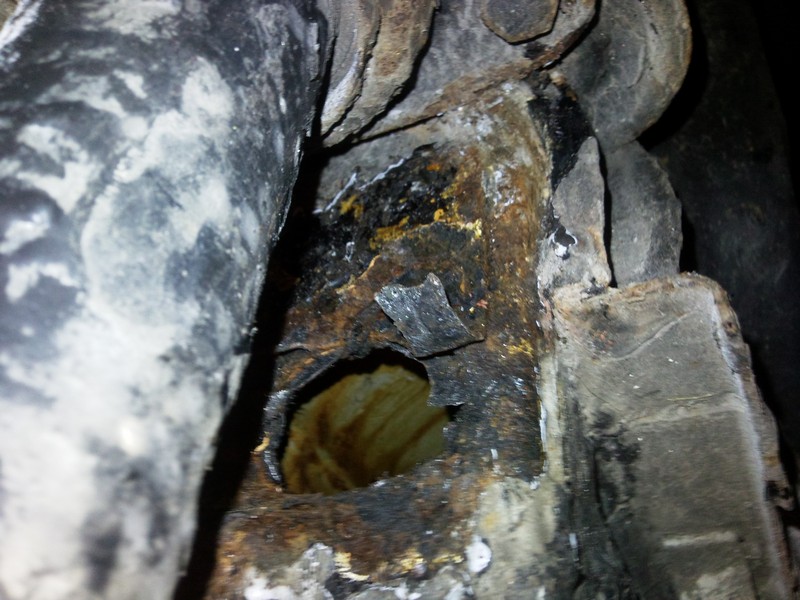

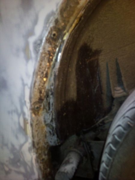

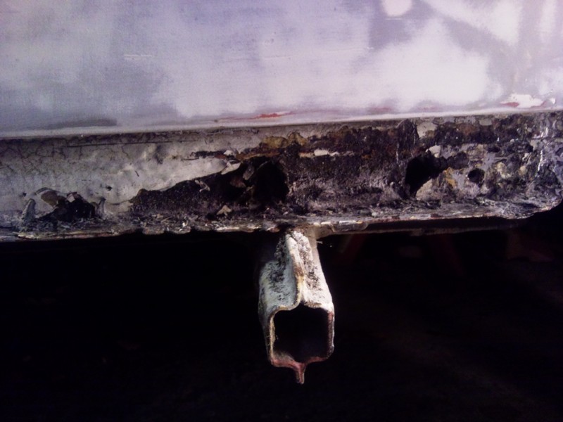

Jeg har gjort samme feilen som sist, jeg gjorde det med vilje denne gangen så kan vel ikke klage egentlig. (grave for dypt :D)
Tingen er at det dukker opp mer og mer brunt gull! særlig i kanaler og i stripene med skjermfester rundtom!
Vet ikke om jeg kommer til alt nå og tanken på å la noe stå igjen er ikke god!
Men alternativet er å ikke ha bil til sesongen og det er ikke aktuelt!!!
Skulle i utgangspunktet bare klargjøre for lakk, men da rustbobler i kaross ved skjermfester viser seg og spre seg innover og bli verre er det ikke greit.
Det har dukket opp en del hull og flere skal det sikkert bli.
Ser ikke hullene så godt på dette bildet men det er masse småhull oppover...
Dette er ting som MÅ taes...

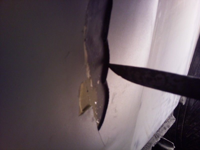

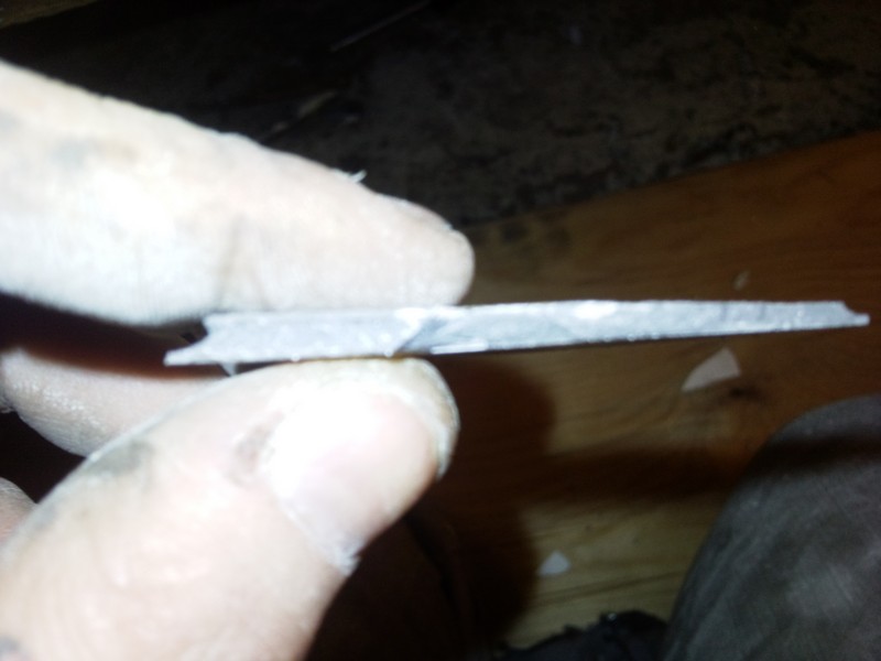

Denne bilen har også blitt sparklet en hel del, foreløpig (på venstresiden) har alle panelene et parti hvor sparkelet er aaaltfor tykt.
Vanskelig å se tykkelsen på dette bildet, men det viser seg at bilen har blitt sparklet over originallakken uten noen form for nedpussing først.
Sparkelet kommer av i flak og under er blank originallakk.
Mange lag også først original primer,originalfarge,primer igjen så originalfarge,primer igjen og til sist hvit!
Døren hadde en stor bulk, rettet denne fra innsiden og da hoppet litt av døren av ;)
[attachment=5][attachment=6]

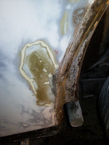

Driver nå å fjerner og retter disse tingene, blir nok et lag med sparkel til slutt, men ikke like tykt!! :)
Ellers er det full nedpussing på gang.
[attachment=7]
Planen var jo bare litt ny lakk til sesongen, for å så gå dypere inn i tingene til etter sesongen når det forhåpentligvis har ordnet seg med verksted.
Tingene jeg har funnet hittil må taes og jeg får visst litt hjelp fra voss til sveising, Takk for det Christer!!
