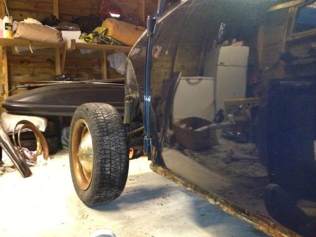

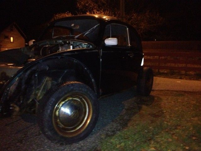

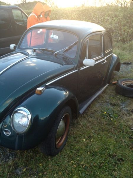

sånn så den ut da jeg hentet den

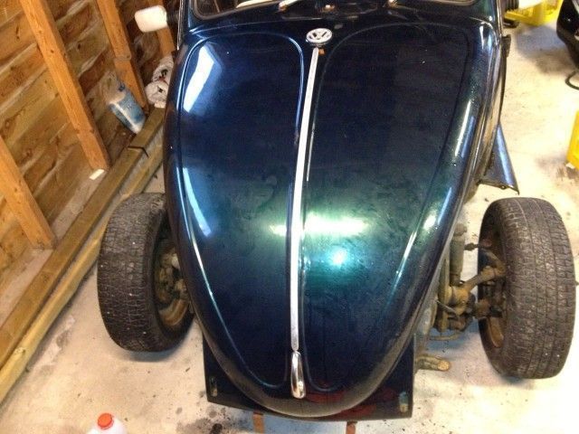

etter noen timer med demontering
