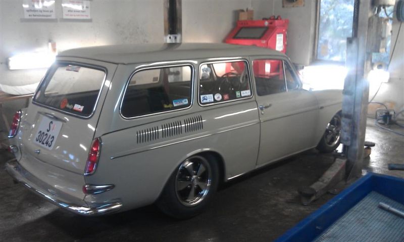

Det var på denne jeg fikk tatt jomfruen min innen folkevogn skruing. Jeg har alltid skrudd litt både på båter og biler og annet jeg kunne komme over, men hadde aldri tidligere hatt den helt store bilinteressen.. Valget om å kjøpe boble ble en blanding mellom og alltid å ha følt en indre hippie som ønsker seg buss, og en annen mer snobbete indre følelse som omhandler design, dette selvfølgelig i kombinasjon med at Lars hadde boble og jeg som jobber offshore trenger noe vettig å gjøre i friperiodene.
1300'en i savannah beige hadde jeg i 2 år før den ble solgt til Stord. Jeg solgte den da det dukket opp en bil jeg hadde enda mer lyst på enn boblen....

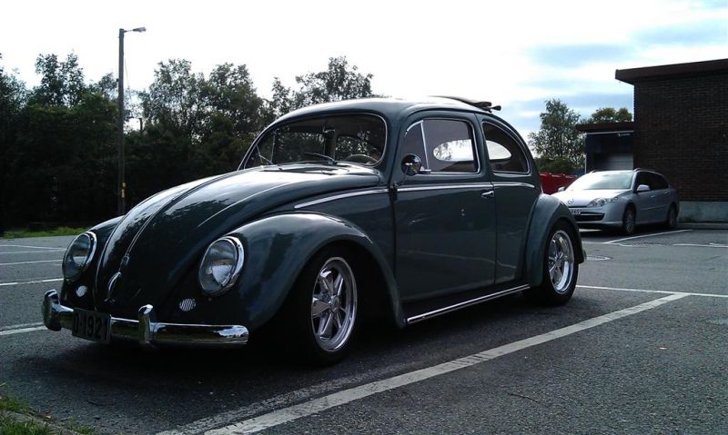

Nemelig Varianten:
Varianten kjøpte jeg fra Tommy, som igjen hadde kjøpt den fra Endre S i Stavanger. Jeg tror Tommy hadde den i ca 3 uker før den ble min  ;D
Denne koste jeg meg masse med den første sommeren.. I begynnelsen hadde jeg bensinlekkasjer hver eneste gang jeg skulle bruke den og kjøpte meg et 6kg skumapparat som alltid lå klar. Men ettersom alt av bensinslanger, filter, pumpe osv ble byttet ga lekkasjene seg og jeg trengte mer og gjøre.
Her er et bilde fra Bore treffet 2011. Fin bil å dra på camping med, godt med plass til bagasje:

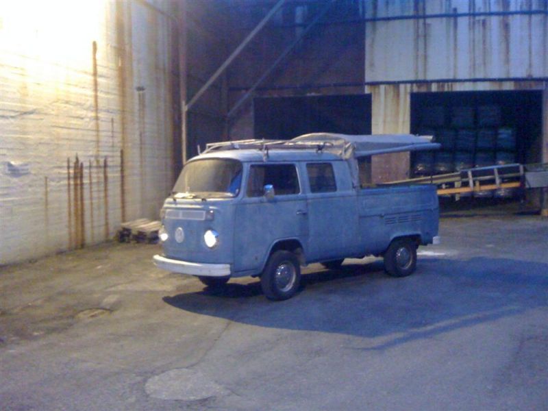

Men i fjor sommer gikk vi fire kamerater sammen og kjøpe oss en doka/crew cab! denne skulle egentlig brukes til MIB2011, men ble dessverre ikke klar før vi skulle reise. Det var Alex.K, LarsT, Tommy (T-1) og jeg som eide denne sammen. Det funket ikke så bra når dynamoen røk og tommy (svikeren) fant ut at han skulle gjøre svenske (les: servitrise) av seg.
[attachment=8]
Tommy kjøpte ut denne av oss tidligere i vår, men solgte den videre til Henning (H-Mek på vwnorge).

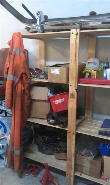

Her er et bilde av razor hyllen min:
Men back to Breistein!!

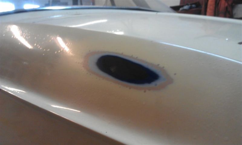

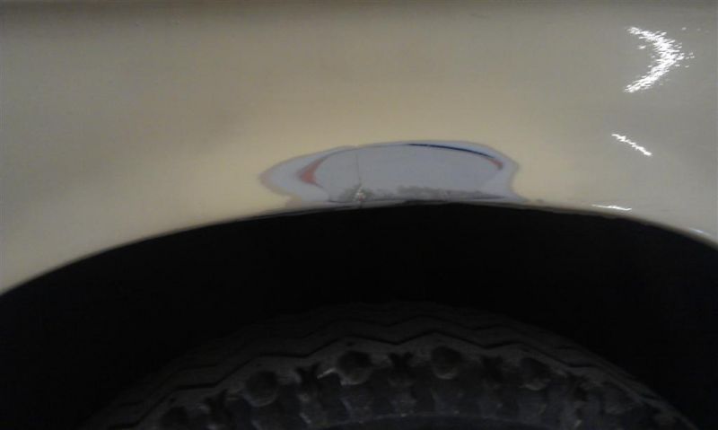

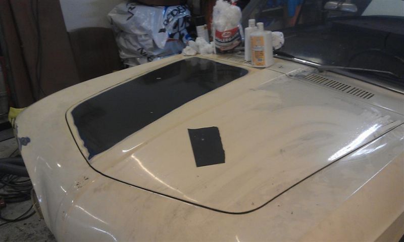

I går gikk Dalland amok på ene siden.. Det var MYE sparkel der, det viste vi om... Bilder sier mer enn tusen ord ?
Jeg tok å pusset litt på taket og på siden for se om det var mulig å finne igjen originalfargen. Og gjett hva jeg fant !!
Så i dag ble det en skikkelig økt på panseret for å se hva som skjulte seg under diverse lag med lakk der... Her er resultatet!

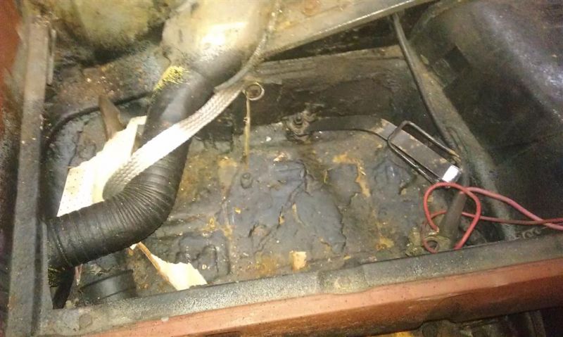

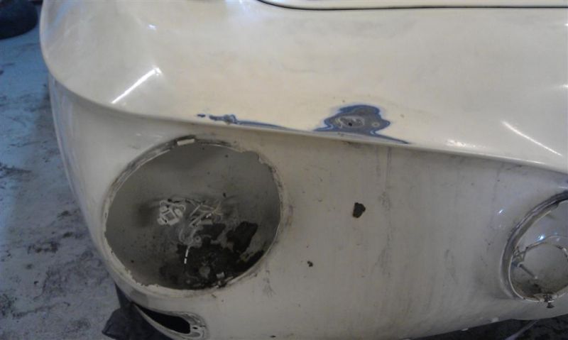

Her er litt flere bilder av razor prosjektet! Filnavnet som står under bildene forklarer vel det meste ... :

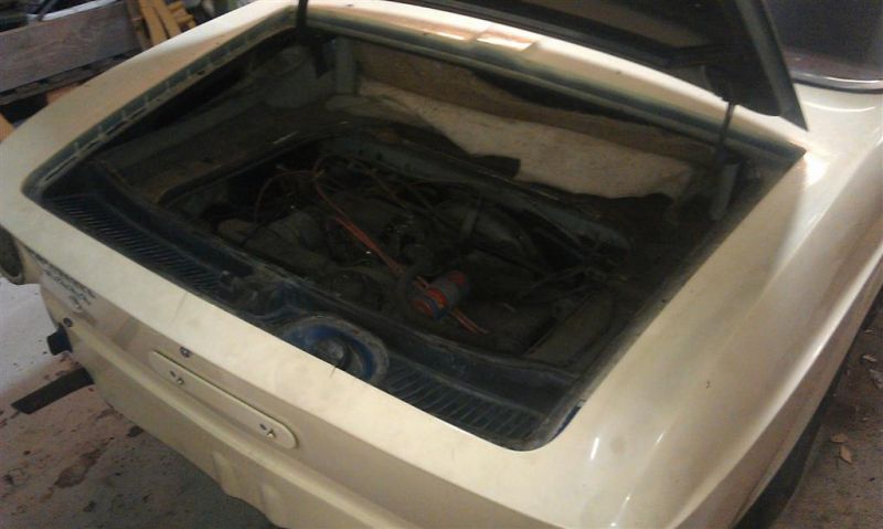

Og litt flere :
Mykje kjekt arbeite i høst og vinter!! Dette gutter og jenter, kan føre til mye gratis pizza  ;)

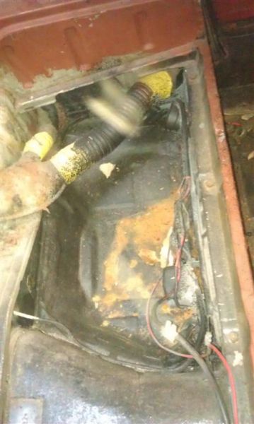

4 razor rust i vingen (Large).jpg (33 KiB) Viewed 9548 times

Takk for det Svein!! ;) Du skulle sett hva jeg fikk frem under lakken på panseret! (hvis du ikke har vært ute å sett alt )!!!!

Jepp!! Det er helt råe farger!! Jeg har faktisk ikke klart å finne bilder av noen med samme kombo. Har funnet både smoke grey og fontana grey, men ikke på samme bil!
Så 10000(timers) spørsmålet! Slipe frem, polere og beholde så mye originallakk som mulig eller slipe og lakke alt opp igjen ?

Prøv å beholde på panser, tak, bakluke, og evt andre steder som går an. Det er så mye mer "riktig" enn å lakke opp igjen, og ikke minst en spesiell fremgangsmåte. Blir veldig bra!
Sv: ts sin bilpark
Å få frem originalfargen er ikke enkelt, MEN det er vannvittig kult! Veldig lett for på pusse forlangt. Men det også kan jo bli tøft. Pusse så langt du klarer, og gi f.... i om du noen steder kommer gjennnom til grunning/stål. Der du må bytte plater og evt sparkle bør du bruke samme farge på grunning som originalt, slik at du etterpå kan slipe fram en tilsvarende "patina" på de områdene. Etterpå kan du evt få hele bilen sprøytet med klarlakk for å hindre rust der det er bart metall. Kan bli en utrolig heftig look som vil stille mye mindre krav til rettearbeid og lakkeringskostnader. Var ikke så glad i klar lakk på patina tidligere, men det sniker seg innpå. Ikke minst er det praktisk! ;D
Fargen var mye råere og mørkere enn jeg trodde. Tror ikke det er samme vi så på bayen på MIB, mener den var lysere. Men med denne fargen må underarbeidet ved hellakkering være perfekt, siden en så mørk farge avlslører alle ugjenvnheter. Jeg ville i første omgang prøvd å slipe forsiktig ned til originalfargen på så store deler av bilen som mulig. Det finns masse info om skånsomme fremgangsmåter på nettet. Fordelen er at man kan gjøre det selv, det negative er vel bare tiden det tar.....

Arve: jeg er ikke så redd for å måtte sparkle litt, eller at det er sparkel der det ser greit ut. Men området der dalland fikk gå amok var ikke bra. Der var det tjukt med epoxy og sparkel på utsiden av dårlig sveis av den tynneste og skjeiveste platen jeg har sett. Så omtrent hele området du ser på "dalland-bildet" må byttes. Bildet med sparklet hjulbue, her er ca 10*30cm av hjulbuen laget av sparkel og finmasket netting. Ny hjulbue kan jeg få tak i fra belgia eller eventuelt få hjelp til å lage her hjemme..
Djupevik: du må legge ut bldet av apekatten på panseret ;D
Henrik: håper du ikke har så mye å gjøre på skolen i høst  ;) det tok noen timer å få frem kun det området på panseret.. Og det er nok omtrent letteste å jobbe på!
Geir: du kan se på bildet at jeg pusset igjennom to plasser. Og det må rubbes og poleres noe vannvittig for å bli bra. Jeg brukte eksentersliper med 240 papir til jeg kom til gråfargen i går, etter det gikk jeg over med 600 våtslipepapir og så 1200 før jeg rubbet og polerte. Bør nok stoppe med 240 papiret tidligere og få finere papir den siste slipingen med maskin. Får se hva dalland kan fikse når jeg kommer tilbake fra jobb.
Bayen i danmark var feil farge, den på bildet du la ut her er mer riktig! Fargen er nesten lys svart hvis det går an å si...
Uansett hva jeg gjør videre så må bilen slipes ned. Og jeg tror at når originalakken er slipt frem og det ser bra ut der, er det ikke behov for å slipe vekk eventuell sparkel eller tinn videre inn.. Det blir bare masse ekstra arbeid.
