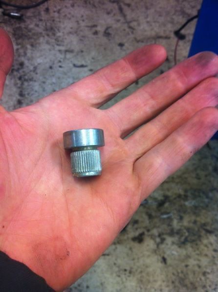

Skulle montere motor i bilen i går, men mangler en del til det ene motorfestet. På motorer med doghouse kan det monteres en sak i det ene, øvre festet slik at man slipper mutter på motorsiden. (Pga DTM-kjøling er det ikke mulig å komme til.) Vet ikke helt hva det heter, men det er en sak som presses inn og som setter seg i boltehullet slik at bolten lar seg feste uten mutter. Noen som har liggende her i Bergen? Trenger så fort som mulig...

Som Svein foreslo - kanskje helicoil er tingen? Målte hullet innvendig til 13 - 13,5mm. Håper det lar seg gjøre å sette denne inn uten å ta av hele viftehuset + oljekjøler.
Noen leverer vel sånt i Bergen også?
http://www.merko.no/Gjengeinnsatser.htm
Alternativet er å gjenge opp til denne typen "Timesert" i riktig dimensjon i forhold til bolten.
http://vwparts.aircooled.net/Time-Sert- ... /14153.htm

Til Helicoil er det egen bor, gjengetapp og montasjeverktøy for løsgjengene. Jeg tror jeg har verktøyet, og sikkert løsgjengene også. Trenger vel bare 1 spiral (1 hull)? Ellers kan disse sikkert kjøpes i Bergen for 10kr stk eller noe...
Var det M10 eller M12 bolt det der?
[Red] Ser nå at du målte hullet til 13 innvendig... det blir kanskje litt romt for M12 ja.... [/Red]
Har aldri vært borti å montere slik ipressak som er der originalt, men hvis en får tak i en slik, så er det greit at hullet er presist slik at innsatsen ikke løsner når en skal ha ut igjen motoren....

kan sikkert senda deg ned ein sånn vist du ikkje får tak i, trur ivertfall eg har. pleier å stå på dei fleste 1600 blokker ivertfall

Tyrgve ordnet det til slutt. Skal vissnok være standard vare til motorer med doghouse, stod i allefall på flere blokker på Hop. Genialt der man ikke kommer til med mutter på øvre motorfeste. Jeg har sett i flere nettbutikker uten å finne den. Må jo være noen som selger dette?

jodå, denne får du kjøpt ny vist du vil
