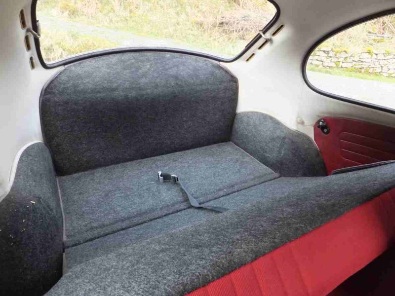

Hadde også planer om nytt interiør i min "plan", men når jeg ser hvor strøkent interiøret er i denne bilen, så bør jeg ikke tukle med det....
Setetrekk og tepper ser ut som det er nytt...

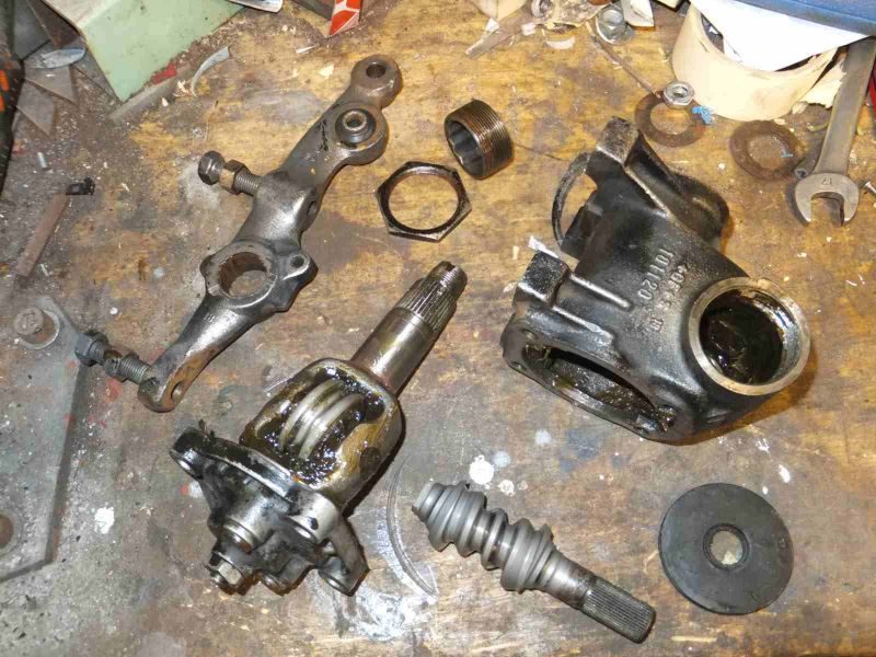

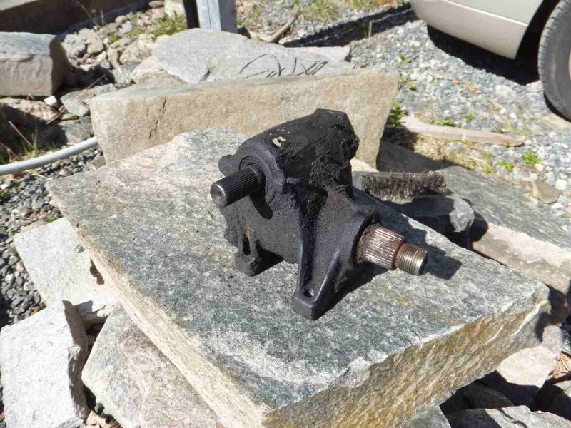

Vi fant også ut at klonkelyden fra styringen kom fra styresnekken.
Jeg fikk etter mye styr (les: banking, brekking, riving, sliting, rusk i øyene, banning, grubling) ut styresnekken.
Den har nok aldri vært ute før, siden alt satt godt fast!
Var etter hvert så kølsvart på fingrene at jeg fikk meg ikke til å dra frem kameraet for å dokumentere operasjonen...
Får demontere snekken og se hvordan den ser ut inni. Den lugget og romlet litt når jeg vred på den.
Kan ha vært tom for olje lenge også... Hva vet jeg...
Sveins Autohaus
Posts: 84
Joined: Tue Apr 13, 2010 2:32 pm
Sv: '73 1303S - Rasarbilen
Post by Sveins Autohaus »

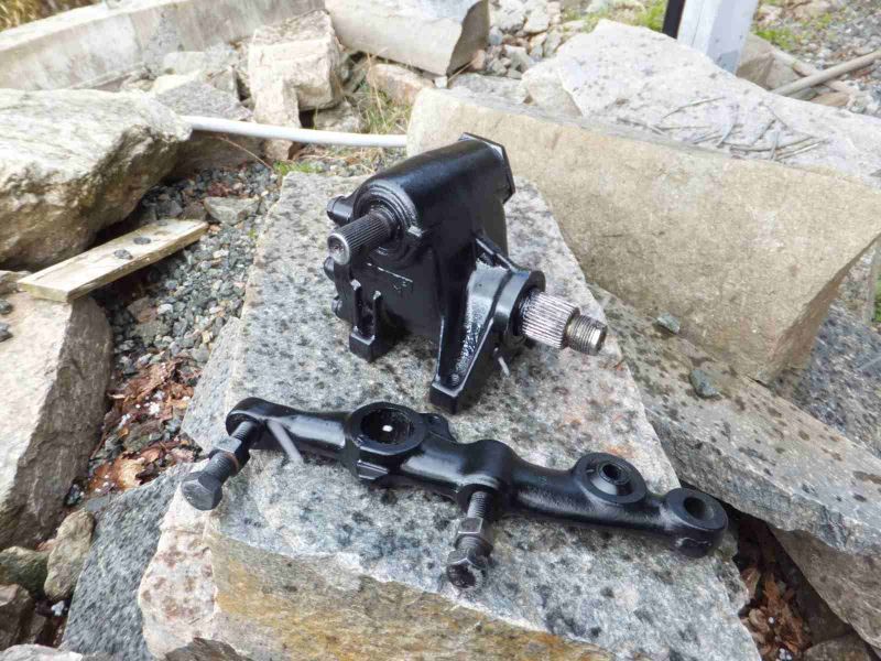

Da har det blitt gjort litt til siden sist....
Styresnekken ble demontert for å finne årsaken til slarken.
Jeg har ikke åpnet disse snekkene før, så jeg visste ikke hvordan disse kunne overhales eller hva som kunne være feil.
Innvendig så alt ut til å være i skjønneste orden, alle lager så velsmurte ut (bortsett fra foring til utgående aksel), slik at ting ble rengjort og skrudd i sammen igjen.
Litt mer jobb, men fint å demontere for å være sikker på hvordan det ser ut innvendig, med tanke på justering, tilstand osv.
Den ene halvparten av kulelagerne var fast i akselen, så denne blir vel byttet ved en evt fabrikkoverhaling...
Så ut til å være rikelig dimensjonert til en boble, så dette er vel ikke noe som ryker ofte kanskje... Ikke vet jeg, har ikke så mye erfaring med disse moderne bilene...
Etter sammenskruing og justering fikk den et strøk med lakk for syns skyld  :)

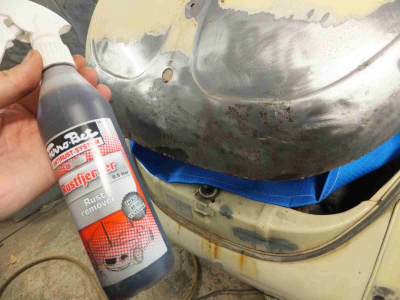

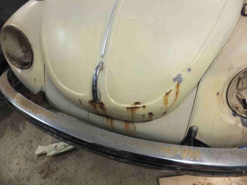

Selv om bilen ser ut til å være bra når det gjelder rust, så var det en del overflaterust som ikke tar seg ut på en beige bil...
Jeg klarer ikke la være å ta hånd om dette, så jeg tenkte jeg skulle ta en kjapp "shining" på dette før sesongen.
OBS! Nå kommer litt reklame for Ferrobet, som er et produkt jeg liker å bruke mot rust.  :)
Nedre del av panseret hadde vært skadet, og dette kunne en se på overflaten...
Det ver litt hakkete og ujevnt, for ikke å nevne rusten som piplet frem...
Jeg slipte vekk lakk, sparkel og løs rust med slik svart roterende rengjøringsskive... (kjenner bare det andre stygge navnet på det...  ;D )
Jeg kunne ikke se tegn til noe rustbehandling tidligere, bare at det var sparklet over rusten...
Etter retting av bulkene, for å minske behovet for sparkel, samt sandblåsing av områdene som hadde rust, ser det slik ut.
Behandling med Ferrobet

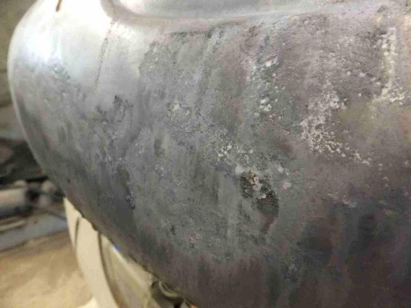

Ferrobet er et produkt basert på fosforsyre som angriper overflaten (stålet og rusten), og etterlater et fosfatbelegg som beskytter overflaten mot korrosjon. I tillegg så er det nok noen andre saker oppi som har andre egenskaper.
Etter påføring med sprayflaske

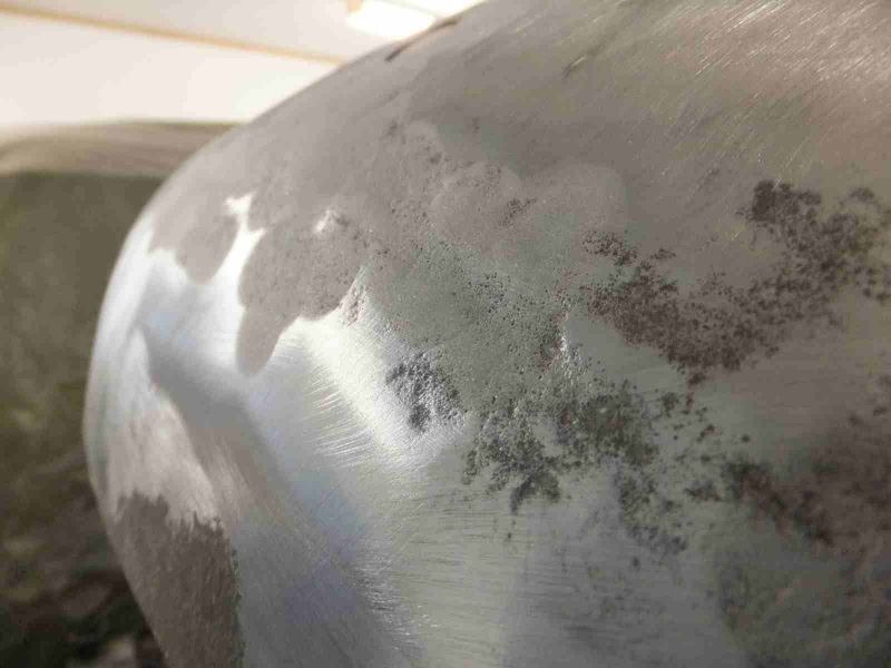

Dagen etterpå, ser det slik ut:
En kan se at ting har endret farge, og en ser også en slags glasert overflate.
Skal bare være å lakkere over dette, så blir det forhåpentligvis gull!!!  :)
På aller laveste punkt var det litt for mye rust, slik at jeg må sveise inn en bit der.
