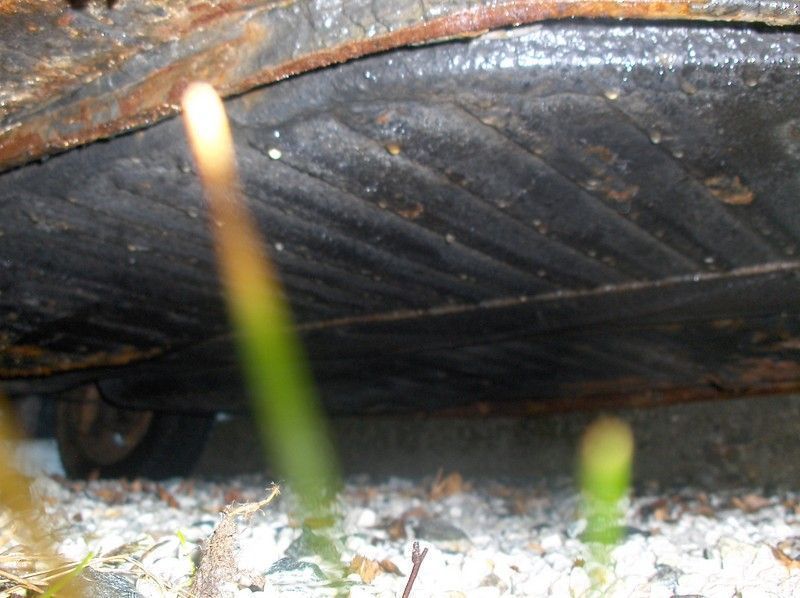

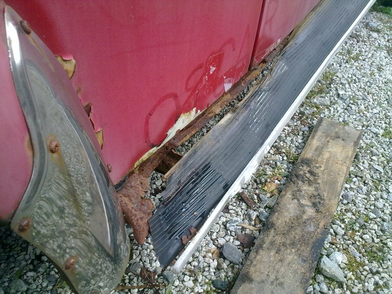

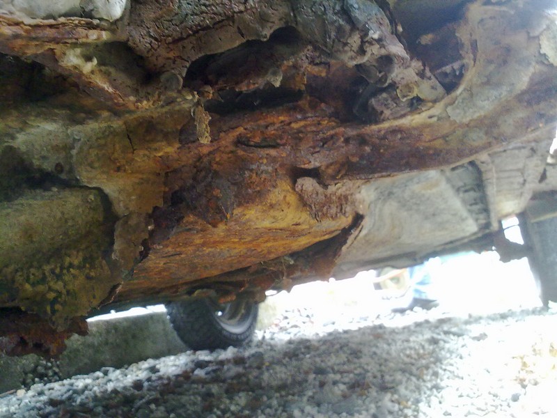

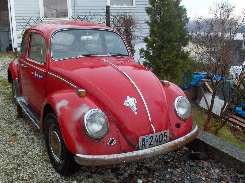

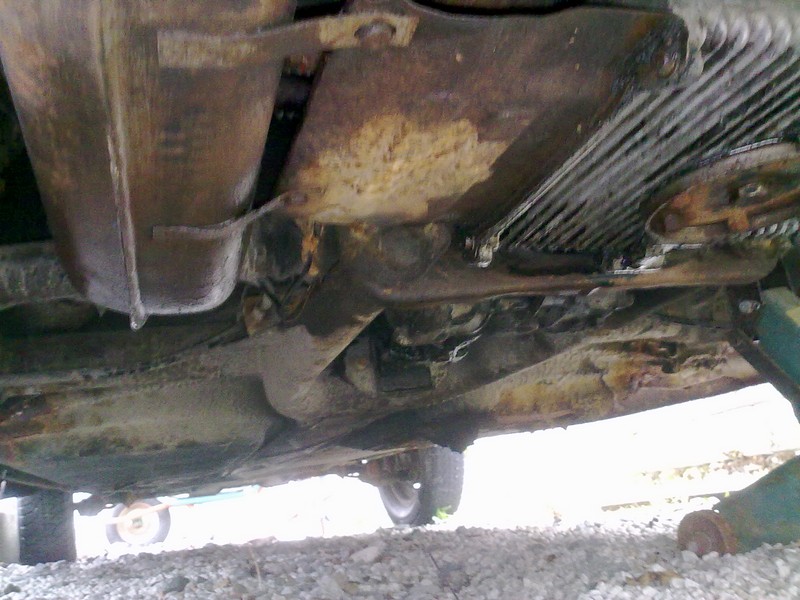

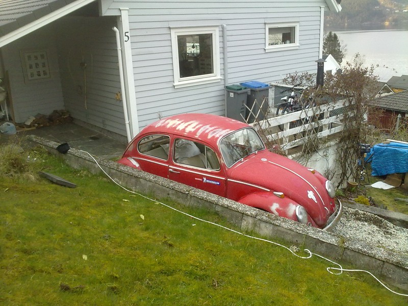

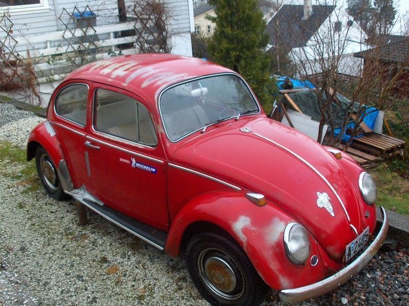

Her er min røde boble fra 1966. Den har stått delvis stille i 4 år nå i mai, men jeg håper å få gjort noe m den, når pappa gir etter da

Mye kjekk jobb foran deg ja!
Om den skal stå ute, så vurder å sette inn en fuktsluker. Da redder du kanskje setene og teppene fra den verste muggen inntil du skal begynne å bruke bilen

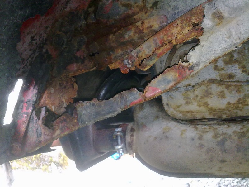

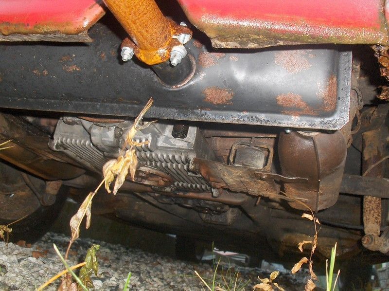

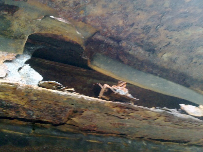

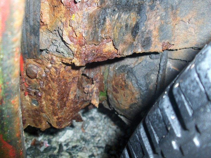

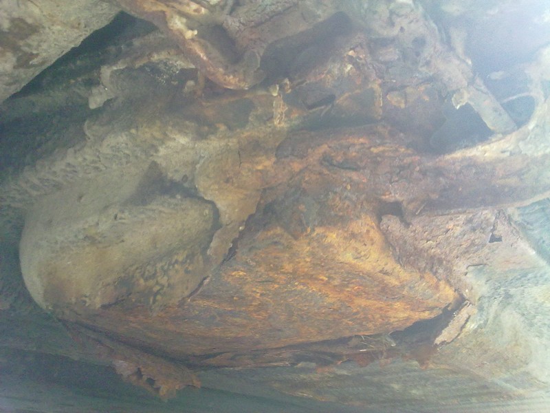

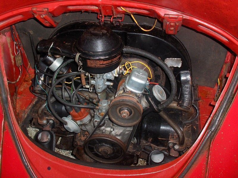

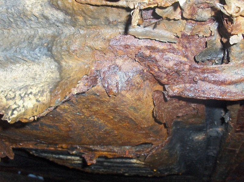

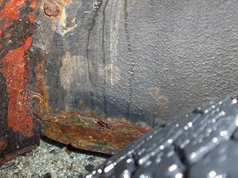

Det ser ut som det er ganske mye sveisejobb på denne, men ingen grunn til å fortvile!
Noe av det første du bør tenke på er å få et sted innendørs å skru på bilen. Så ville jeg tatt av alle støtfangere, lykter, skjermer og stigbrett og sett på rustskadene. Hvis du har et sted å lagre interiøret også (f.eks. et tørt loft?), så ville jeg tatt ut seter og tepper, og lagret disse tørt. Taktrekket kan med fordel være i, da det ofte er ganske fint, og det er en del jobb å montere nytt.
Det fins alt av rustskadedeler å få tak i, så det er ikke noe problem. Som Geir skriver, så kommer det sveisekurs også, da er det lurt å melde seg på. Er du heldig, så slipper du å skille bunnplaten fra karosseriet, dette er en litt større jobb, og krever litt mer plass. Selv om det kanskje er fristende å bare "lappe ting sammen" for å få den EU ok, så er det som regel lurest å ta ting skikkelig med en gang.
Hvis motoren gikk sist dere prøvde, så ville jeg ikke gjort noe særlig med den i første omgang. Men når den skal brukes, bør du selvsagt skifte olje (også olja i luftfilteret), justere ventiler, sjekke plugger og stifter (og bytte hvis nødvendig), sjekke viftereim, osv. NB! Det er nå fremdeles ledig plass på det helt grunnleggende motorkurset til StarBugs, påmeldingsfristen går ut idag, se her:
http://www.forum.vwacb.com/index.php?topic=4909.0

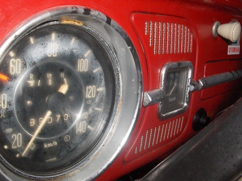

Jeg ser forresten at speedometeret ikke er riktig for en 1966-modell, dette er for 69 eller seinere. Men det betyr jo forsåvidt ingenting.

På denne bilen trur eg ein vil spara mykje slit og bal ved å dela bilen. er ikkje so mykje arbeid, men du må jo ha plass til da då. golvplatene såg temmlig dårlige ut og bør vel helst bytast ut begge to.

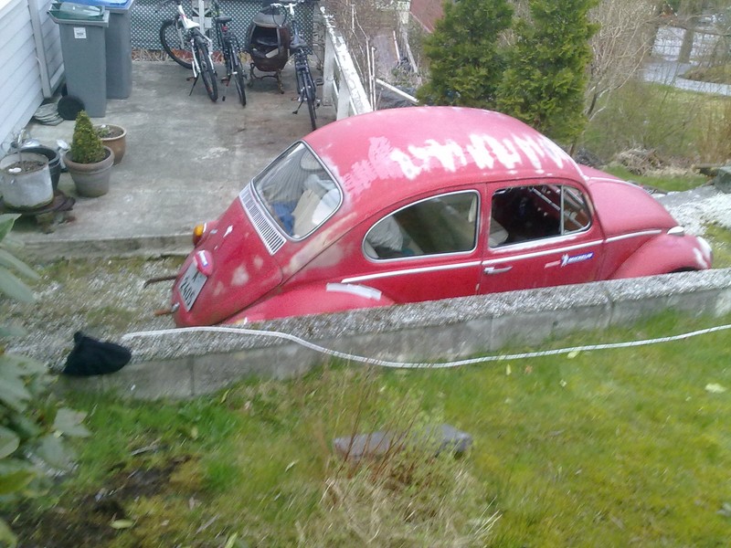

Ja ja... Da var boblen flyttet fra tunet til under tak litt lenger bak
Det gikk ca greit, bare en ripe
Uansett, dagen endte med at jeg malte høyre hjulskjermen i en fin rødfarge som vi kjøpte på biltema i Oslo da bilen var "ny". Bilder kommer senere... tror jeg

Det er en bra begynnelse å få bilen under tak, Oscar, bra jobba!
En liten detalj: Jeg ser at dere har profilerte pynteringer på felgene. Disse er litt uvanlige, og hvis de er i god kavlitet, og dere ikke skal bruke de selv (og har komplett sett til fire hjul), så ville jeg tatt de av, shinet de, og lagt de ut for salg, f.eks på VWNorge.no . Der kan du/dere få en ganske god pris for de, penger som kan komme godt med i prosjektet ditt
Hva er planen videre nå? Lykke til!
