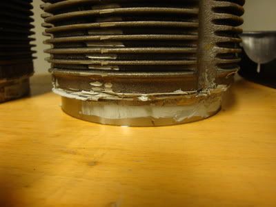

Alt av blokk deler og sylindre var montert med den villeste silikon limen noe som igjen gir heeelt feil klaringer i lagerbanene!
Imponerende nok så klarte den allikevel å lekke olje helt stillestående...

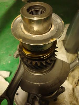

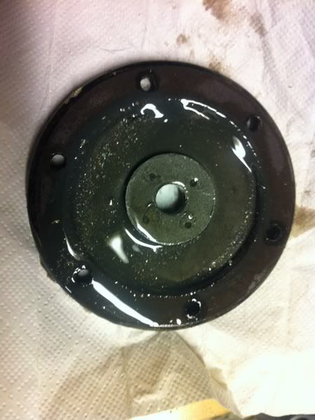

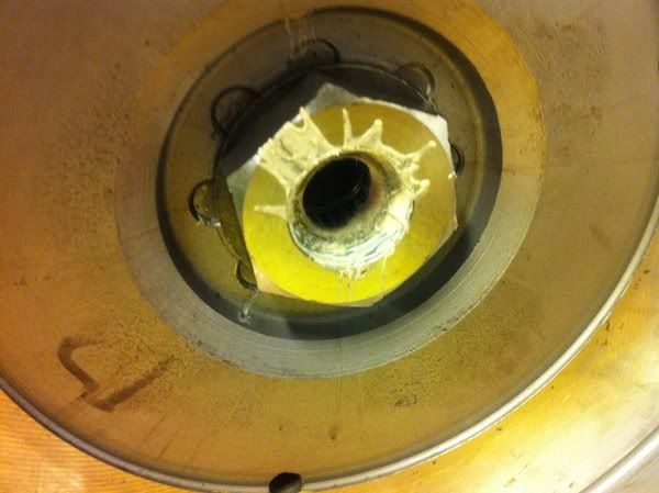

Men ja når vi først er på snakk om svinghjulet, her har dem klart å kødda til noe med bolten, da det er den "limen" i nålelageret og noe som ser ut som papir ligger trøkken inn i lageret! Dette er jo klart som sola og jeg kan ikke forstå hvorfor de ikke har gjort noe med det.
Så etter mye om og men klarte vi å dele blokken, var litt vanskelig pga overdreven bruk av silikon pakningsmasse som i tillegg hadde tetter flere av olje retur kanalene. Jeg fant til og med pakningmasse bak veiv lagrene!

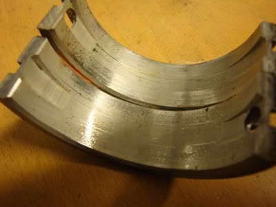

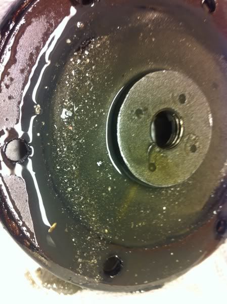

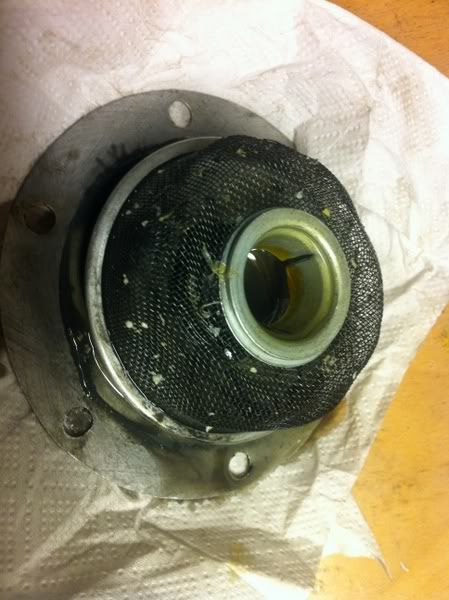

Denne motoren har aldri vert starten men alikevel var blokken innvendig full av glitter, og jeg kunne grave magnetisk støv ut av kanaler.
Bare se på sump platen og silen!!!
Lagrene var også fulle av streker etter å ha blitt montert full i skit...

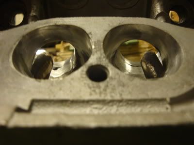

Siste nye er at vi beholder toppene men porter kanalene, forbrenningskammer og endrer til fornuftig vendehøyde.
Nesten ferdig med porting av kanaler i ene toppen, bare finpussing på innsug og porting av brennkammeret.
Kommer bilder etter hvert. :thup

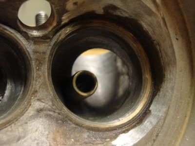

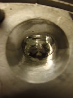

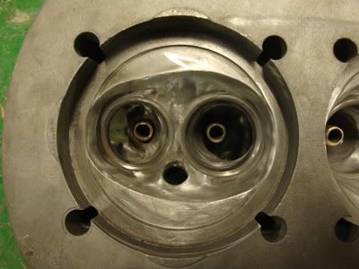

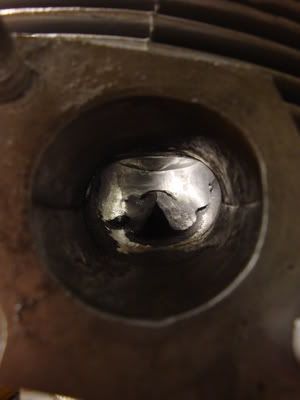

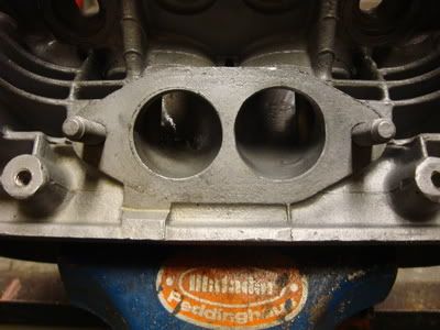

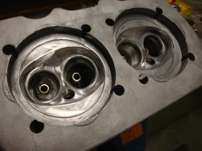

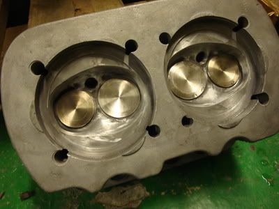

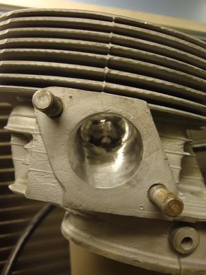

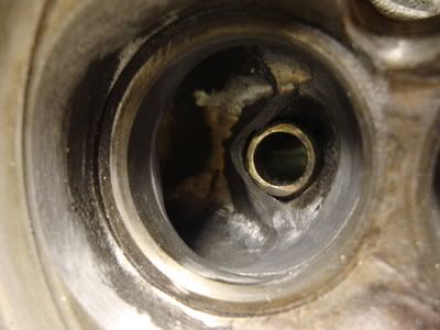

Så til toppene, dette var originale topper som vare boret opp og satt større ventiler i.
Selvfølgelig var jo kanalene og forbrenningskammeret helt grusomt med tanke på å få noe hk her og i tillegg var samtlige ventilet utette.
Har ikke noe bilde fra helt uporta topper men legger ut i prosessens rekkefølge...
Så nå er alle ventilene tette, styringene har riktig klaring, alt er portet, frest og polert.
Bør være god for 160 hk sett bort fra valg av kam. ;)

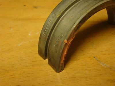

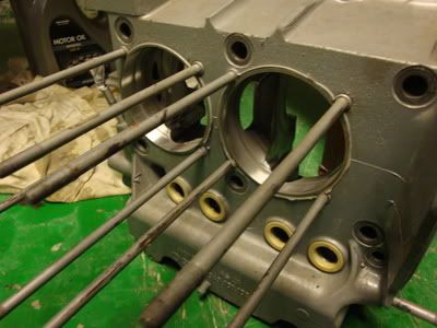

Fikk lånt innvendig mikrometer fra skolen så fikk sjekket at alle lagrene og blokka passet sammen med riktig klaring. ;)
Men tror jeg skal bestille nye veivlager, spesielt midtre lageret har sett sine beste dager..

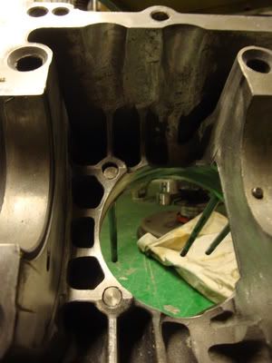

Fikk gleden av å gjøre en olje modd, altså den såkalte HVX modden som innebærer å bore opp en ny oljekanal for mer lik fordeling av oljen i blokken.
Alltid litt spennende å begynne å bore hull i en blokk, spesielt når det er veldig lett for å bore gjennom veggen når man utfører denne modden. :)
Fikk også slipt ferdig klaringene til veiv i blokka og begynte å nappe galleriplugger.
Fant da ut at dem har monter såkalte "booster fjærer" som skal gi et høyere oljetrykk.
Dette er noe møkk som bare kødder til oljesystemet, så da må originale også skaffes. ;)

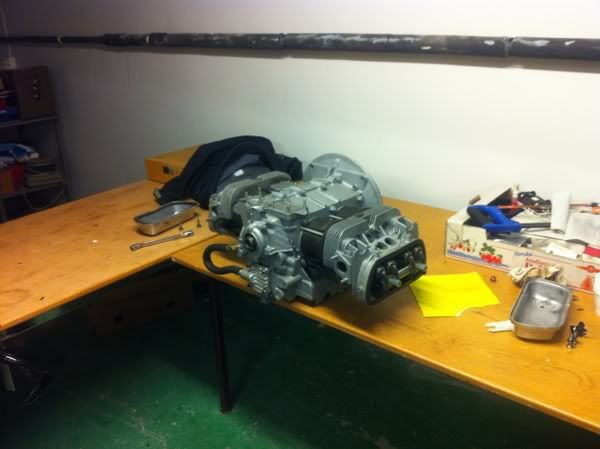

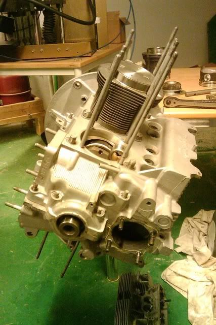

Drevet å potlet på med galleripluggene og andre små ting.
Nå er alle nødvendige galleriplugger erstattet med ntp plugger, blokken er ferdig rengjort og mange av de indre oljekanalene har blir portet.
Arve kom innom med med litt deler, stiller min skepsis til noen av delene og de flotte 48 drla gasseren må plukkes i biter og monteres på ny, her er ikke alt som det skal. :)
Og vis det er påstått at dem leveres ferdig justert osv så er det delsvis tøv. :thup

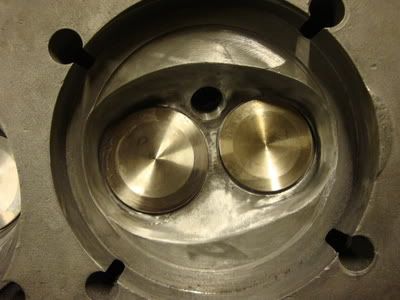

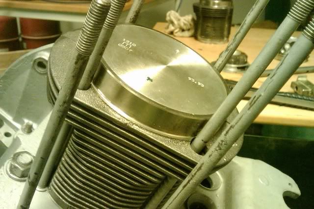

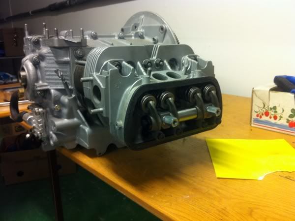

Slengte sammen motoren for måling av vendehøyde og havnet på 6.2 mm ink kanten i toppene! :o
Bildene er selvfølgelig fra etter jeg hadde justert vendehøyden, har nå lagt vendehøyden på 1.6 mm da jeg ikke har mye tillit til rådene på denne motoren. (ja eg syter mye) ::)
Da toppene hadde en 1.5 mm kant som stakk langt ut i forbrenningskammeret så tok eg dem med opp til Svein og lånte fresen.
Passet også på sikkerheten da alle vet hvor alvorlig eg tar HMS! :thup
