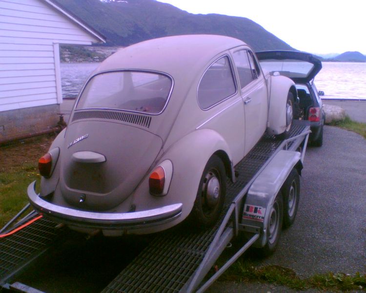

Ovalen er i cruising stand, 67-en er det samme - så nå gjelder det å få 69-en min på veien igjen. http://web.mac.com/eaadland/iWeb/Websted/Folkevognene/Folkevognene.html

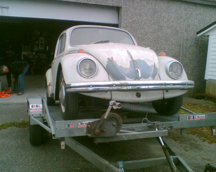

Denne bilen kjøpte jeg i 1992, og kjørte den i flere år, under studietiden og i jobben. Det er en 1300, togahvit - med rødt skai interiør. I sin tid ble den sandblåst både inni og under, behandlet av Os sandblåsing med noe 2 komponent stoff som het "Mastic Mio" - og sprøytet under med asfaltstoff og inni med hvit bodyshuts. Det skal være lite eller ingen rust under, men det er etterhvert en god del kosmetiske ting.... Parkerte den utenfor Hulen da vi bodde på Møhlenpris i 1995, og noen hoppet på taket på den en natt. I tillegg har den hatt en liten frontkrasj i bompengeringen i Sandviken. Dette ble rettet ut igjen, men kjørte med grunningen uten lakk.
Planen med denne bilen er å hellakkere den - oppgradere med skivebremser, IRS girkasse og bakaksling, senke fremme og bak, samt putte inn en større motor. Den får originale 5,5 toms Lemmertz felger. Bilder vil komme etterhvert.
Har stått i Snekkerboden til far i Kvinnherad i mange år, men ble hentet nå før 17. mai. Har fått plass på Krankenhaus på Hop (Takk Jon Andreas), og blir trolig stående der og mekke - men for øyeblikket er det ikke mulig å komme inn pga. alt som er stuet inn dit.
Skal poste noen bilder fremover på bil, fremdrift og deler som skal på plass.

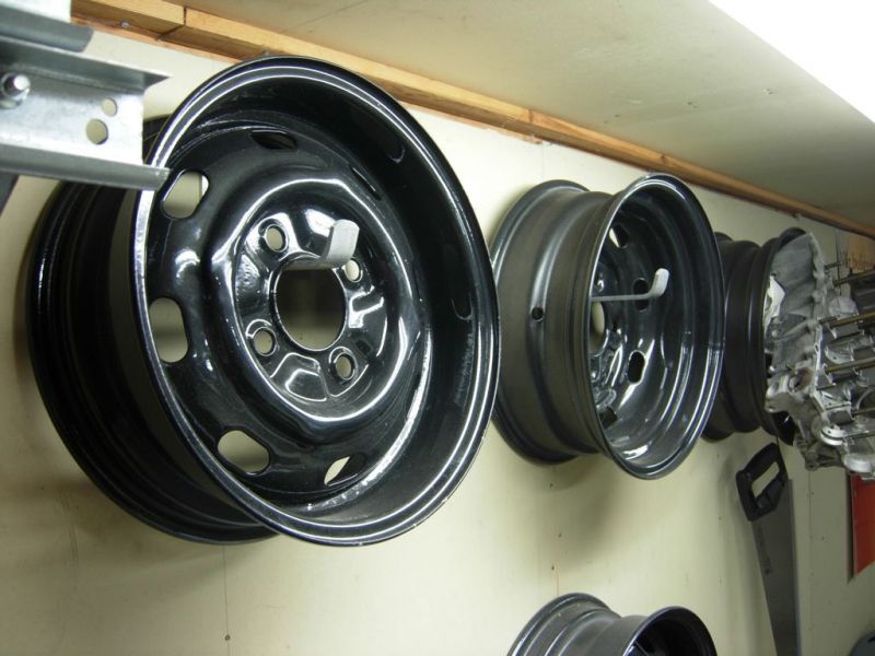

Bra utgangspunkt det der. Late lookers blir det neste store tror jeg. Blir det lemmertz sprintstar eller KPZ ?
Pål
Pål
Sv: Late-looker - 1969 modell
KPZ. Ser ut som de originale, men er en tomme bredere. De er ferdig pulverlakkert, og mangler bare lakkering av den ytterste felgkanten hvit.

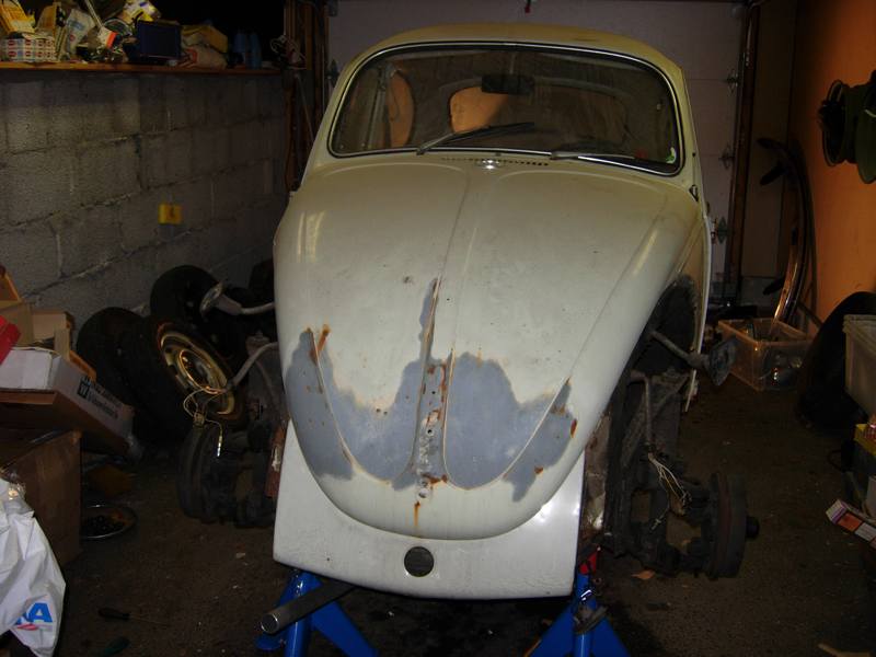

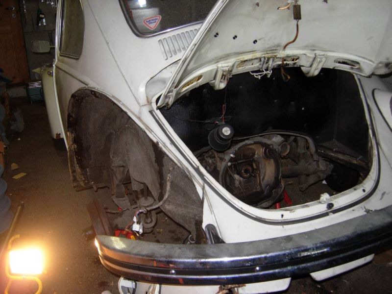

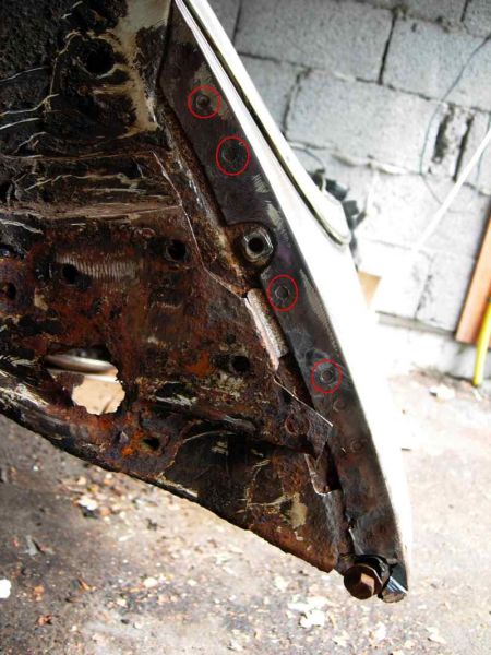

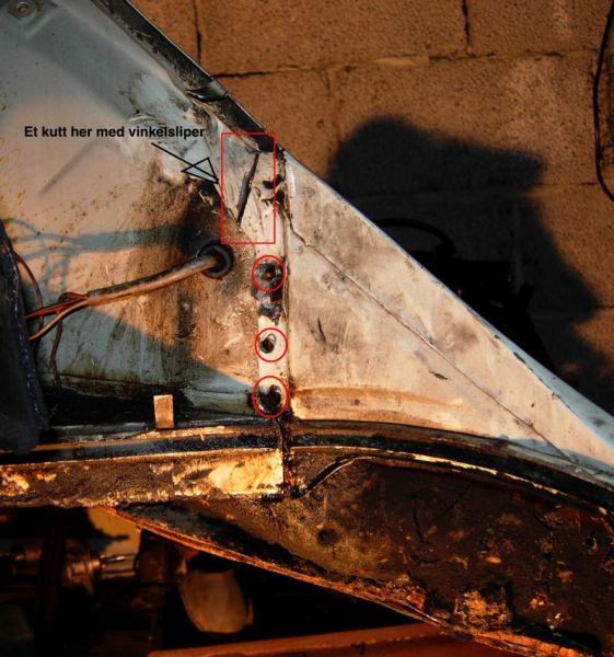

En liten økt i kveld:
Før:
Etter:
For de som ser godt etter på bidet over så er skjermene kuttet av med vinkelsliper før jeg begynte på boltene. Heldig vis kom alle skjermboltene ut - uten at festene røk!
Før:
Etter:
- for.jpg (68.22 KiB) Viewed 39895 times
- etter.jpg (72.45 KiB) Viewed 39842 times
- skjermplukk.jpg (47.78 KiB) Viewed 39843 times

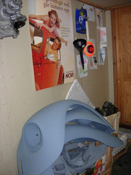

Nye skjermer skal på plass - har fått tak i originale som er sandblåst og sinket med 2K sink.
Er det noen som vil hjelpe meg med å gjøre en liten sveisefix på disse for å få dem perfekte - send meg en melding eller ring/SMS 99275880!

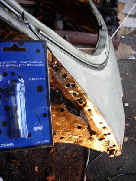

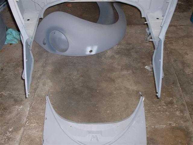

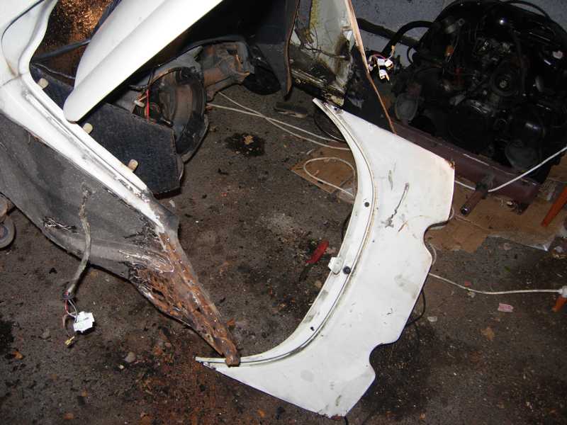

Har vært en økt i garasjen med å bore ut sveisepunkter og ta av bakplaten.
Biltema bor. De har to typer for sveisepunkter - jeg prøvde begge og fant ut at dette virket http://www.biltema.no/products/product. ... emId=76092
Innsiden - et kutt oppe og noen punkter ti
HAKK HAKK
VOILA!
HAKK HAKK
VOILA!
- sveisepunkter.jpg (60.18 KiB) Viewed 39780 times
- boret med bor fra BT.jpg (54.59 KiB) Viewed 39794 times
- innsiden.jpg (67.77 KiB) Viewed 39774 times
- Innsiden hakk hakk.jpg (48.13 KiB) Viewed 39702 times

Virka den punksveiseboren bra???
Eg har kjøpt den andre og er IKKJE fornøgd... Er det verdt å bruke penger på denne?
Fin guide by the way

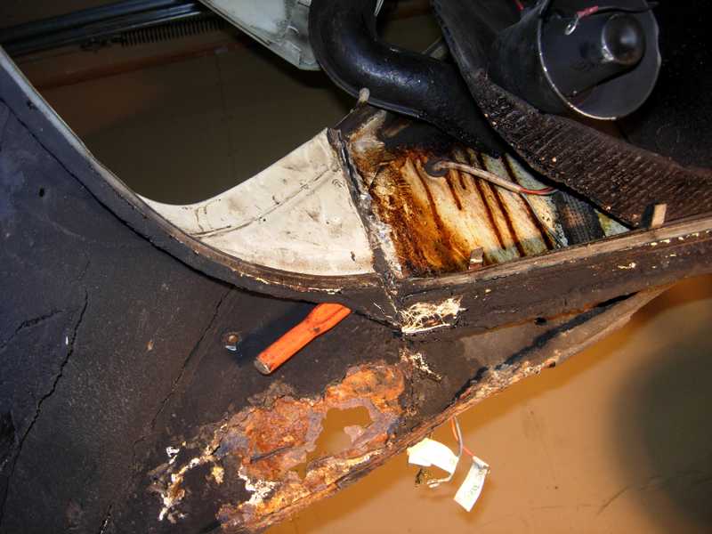

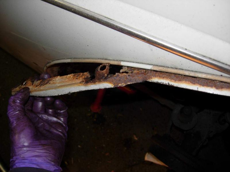

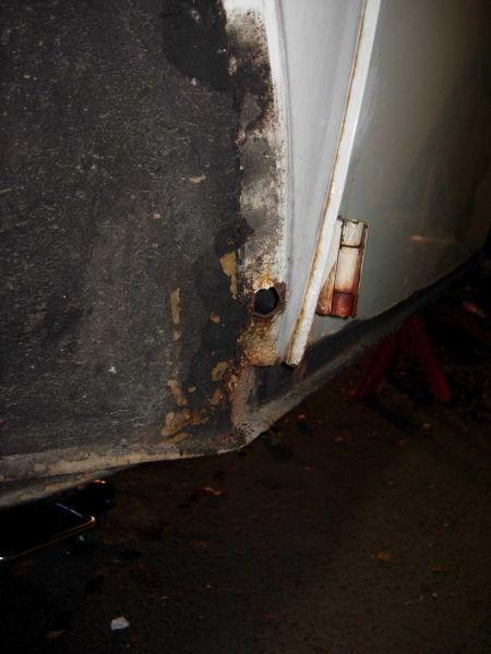

Tenkte å få sandblåst de stedene på bilen som har rust - ikke så mye. Må skifte spissene for fangerfeste bak, kanskje på begge sider. Det var kun ett skjermfeste som gav etter:
Bilen uten skjermer - hvis noen vil kjøpe noen billige bulkfrie ettermarkedsskjermer - så selges de her http://www.forum.vwacb.com/index.php?to ... ;topicseen

Grei nok denne boren her - den holdt i allefall til denne lille jobben. Ble kanskje litt sløv på slutten. Til 49 kroner så er det løp og kjøp!
Den andre boret ikke dypt nok, og ble fort sløv.

Ja det fant eg og ut...
Men eg har brukt vanleg bor, og den fungerer UTMERKET og vert ikkje sløv så ofta heller (titanium) Må berre passa på kortid ein begynner å borre i den andre plata..

Et lite tips om du skal bore litt, bruk olje til å smøre boret. F.eks. Rocol sin, som er beregnet på nettopp dette. Da varer borene mye lenger og de biter bedre. Jeg har brukt to forskjellige punktsveisbor, det ene er en hullskjærer med en fjærbelastet sentreringsnål og det andre er en med flatt skjær og spiss i senter. Førstnevnte tar vekk endel mer gods siden den kutter rundt sveisepunktet.
En annen ting er at det hadde vært sabla kjekt å hatt et punktsveisapparat... ønsker meg til bursdagen! http://www.millerwelds.com/products/spotwelders/ Husk at folkevognene nesten utelukkende er punktsveist sammen!
