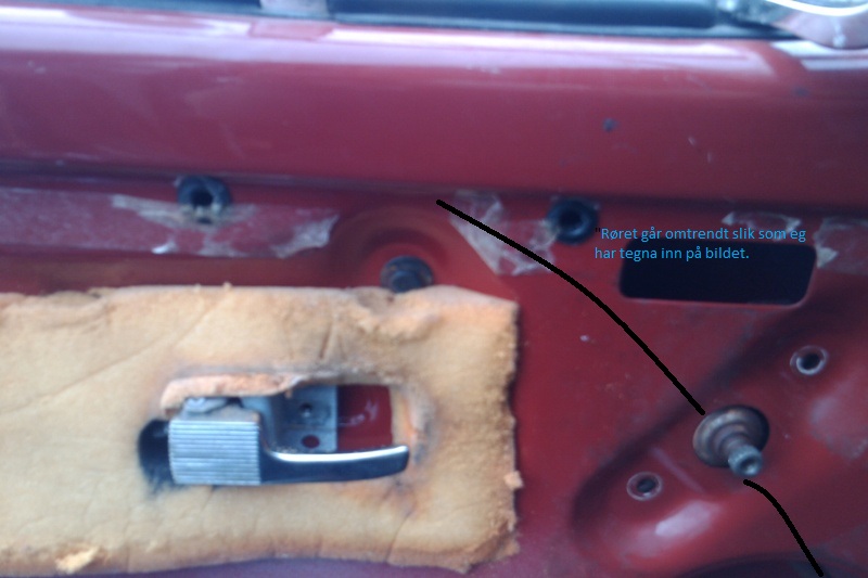

Eg støtte på eit lite problem i dag som eg håpte nokon hadde eit tips til korleis eg kan løyse.
Problemet er med "heisen" til vinduet på førersida. Når eg sveiver ned glaset så går det uten problemer.
Men når eg sveiver opp glaset så stopper det og kjennest ut som det er noko som glipper i det eg sveiver.
Eg hadde av dekselet på døra og sjekka.
Der begynner eit solid rør litt nede i døra. Dette går til sveiva og så vidare til omtrendt kanten på glaset (Sjå bildet)
Det er ikkje festa i sjølve glaset sidan røret ikkje beveger seg når glaset går opp og ned.
Dersom eg løfter i glaset litt sånn at det kjem ca 1cm lenger opp så tar det igjen. Då kan eg sveive det opp og ned så lenge eg ikkje sveiver ned forbi der det glepp.
Eg har skjønt såpass at det må vere noko inne i det røret som får glaset til å gå opp og ned, men eg skjønte ikkje heilt korleis det virka.
Nokon som har tips til korleis eg kan få fiksa det?
Kjenn at det dræg!
Sv: Roysens Boble
Det er en slags "skru-spiral" som hever og senker vinduet. Den glipper når det ikke er mer å ta tak i, om du skjønner hva jeg mener... ehh... :-\
Kanskje det er mulig å hente en ny mekanisme her...?
